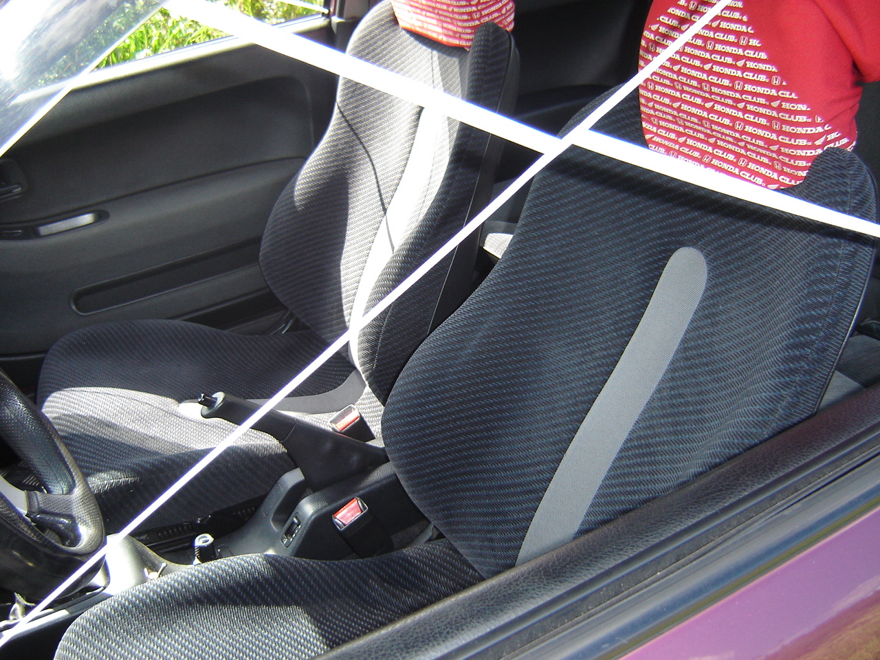

no tak pokud bys dával sedačky z crx targy tak tam je asi podlaha 6G stejně dělaná jako u 5G tak bych tam neviděl vůbec problém já je mám v coupe ale výškově stavitelné nejsou určitě je to dobrý
mělo by to pasovat i s ližinama ale ještě si to potvrď třeba u ninji ten by to mohl vědět na tuty jestli mezi 5G a 6G nejni rozdíl OK
jen ten posez je teď cca o 3-4 cm blíž k podlaze HaHaaa
ale z crx2G tam budeš muset ližiny upravit Mrk

C5 a C6 jsou temer totozne pojezdy, rozdil je v jedne kolejnici ta co je bliz ke stredu vozidla a to v zadni dire, nesedi cca o 1 cm ale to se prevrta nebo nastavi podle ze ktereho kam davas......pokud by nekdo chtel prodavam sedacky z CRX 2 gen i z civica 6g Se stydím Se stydím
