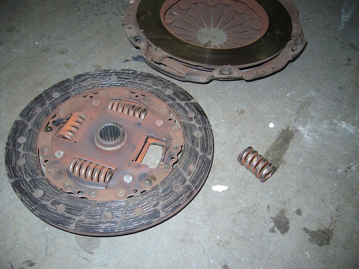

a koukej co se da udelat s origo spojkou od Hondy, tohle je taky dobrej mazec... pořádnej výtlem
na fotce je videt co se stalo... jedna pruzinka uplne vypadla do prostoru mezi lamelou a setrvak a samozrejme, jak se s tim dale jezdilo nadelala tam radnou paseku, dost slusne ohoblovala hlavy sroubku, ktery drzi setrvak a jelikoz jsou uz tak dost maly a blbe se povolujou, tak co teprve, kdyz na kazdym jeste kus materialu obrousila ta pruzinka... to teprve byla sranda
jinak je to dost zarazejici aby spojka za 15 tycek, udelala tohle Tak to koukám! snad ti aspon vrati prachy
