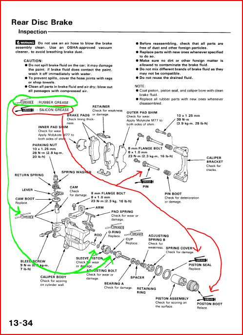

chci to davat tam, kde je to napsana v manualu... jedna ma byt silikonova a druha nejaka na gumy. Ta silikonova je na gumicky kolem pistku a ta na gumy je myslim na ten mechanizmus rucni brzdy....no v manualu to je......tu silikonovou uz mam....tu meli v kelly....takovy maly stribrny balicke za asi 20,- ale tu druhou nevim.

nevim jaky balicek myslis, ale tenhle balicek se prodava v sade i s tema sroubama jak po nich jezdi (plave) ten trmen a v manualu to ukazujou prave na ty srouby i na ty gumy.
check:
Výstřižek.JPG, 87.77 kB
