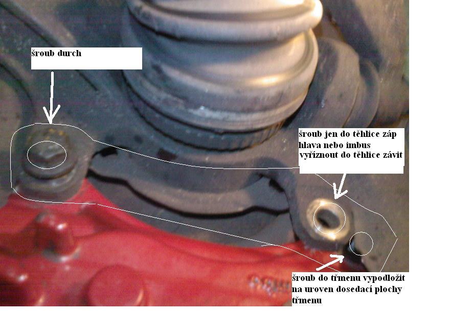

nechápu kam co chceš posouvat , jeslti ti jde jen o to uchytit ten třmen tak to udělej tím mezikusem
ten šroub co ti teď drží třmen tak dáš delší , do druhý díry vyřízneš závit a přes ně pošleš "kus plechu cca 10-12 mm tloušťky" do něj navrtáš díry na rozteč těhlice tj jedna zašroubovaná průchozí do třmenu a druhá jen uchycená v těhlici a tu další na tu třmenovou -tu pak vypodložíš materiálem aby ti držel třmen rovně samozřejmě pak delší šroub do třmenu.
ten mezikus dáš zvenku jakoby
pak další možnost , podložit o těch 10 -12mm kotouč a tenhle mezikus podložit tím plechem -to jsem pochopil že asi nechceš skrz vysunutí kola ven a nutnost výměny šteftů .

nástin

aha takže takhle přidělanej třmen už má podloženej kotouč ? o kolik ?
