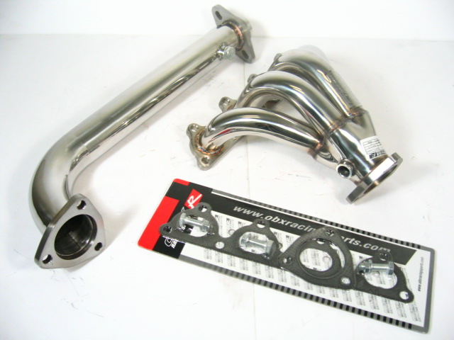

Chci se zeptat vas jestli mate nejakou zkušenost z touhle značkou svodu nebo jinych vyrobku od OBX. Úsměv budu rad za kazdou radu.... Honda
H9297S_2.jpg, 81.96 kB
H8891S_2.jpg, 78.74 kB

...a tak pořád lepší než nějaké z Ebay za 12 dolarů.
Mi se právě líbí ty 4-1...je to zajímavá konstrukce, protože většinou ty 4-1čky se spojují až dole...a není problém pak s nima někde škrtnout...

...navíc ještě mě napadlo...já mám 4-1čky...a lambdu mají jen v jedné větvi...myslím si, že jsem díky tomu neprošel u emisí... muhehe
A tady tyhle OBX mají lambdu zrovna v místě kde se všechny větve sbíhají...což by mohla být výhoda...co myslíte...??

...jj taky si myslím že větve 1+4 a 2+3 by měly být stejně dlouhé i stejně tvarované v rámci možností...proto se mi právě ty svody 4-2-1 nelíbí...
...no já měl lambdu nebo CO...teď už nevím...právě ve zvýšených otátčkách...cca 3000 ot. asi 2mm v červeném a nechtělo se ji dolů HaHaaa
Svody to jsou kvalitní TSS-Tuning o tom žádná...rozdíl ve výkonu je opravdu znatelný oproti obyč svodům na ED9.

Konkrétně tyhle OBX 4-1...jejich konstrukční provedení jsem nikde jinde neviděl...zaujalo mě...má smysl je dávat na auto?...bude to mít nějaký efekt v podobě nárustu výkonu...??

tyhle svody stoji v e shopu firmy OBX 269 dolaru... a na ebay jsou o neco levnejsi...4-1
