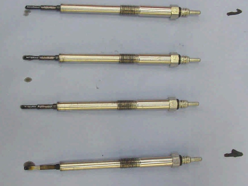

tohle jsou žhavící svíčky z N22 dieselu, je otázka kde se to zalomilo, proč a jak to půjde vytáhnout ale jak říká monty, jestli je to někde ve spodnější části, hlava musí dolu a pak vyklepnout nebo odvrtat...
