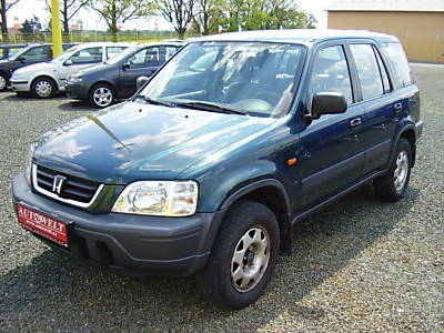

tak jsem se byl na jednu podívat,
dal jsem ji rejd uplně nadoraz a jezdil dokolečka,a zezadu se ozyvalo takové hučení,jako by brždění nebo já nevim, nevíte ?
a taky jsem si všimnul že nejvíce sjetá pneumatika byla zadní za spolujezdcem, není to divný ?

PříspěvekZaslal: 6.6.2009 , 8:40   Citovat
huceni zezadu je stary olej v diferencialu. Vymenou oleje by se to melo odstranit. U CRV je jeste dulezite vzit si ho na zvedak a podivat se na kardan jesteli nema vule v krizovych kloubech. Sjeta guma muze byt tim ze ji nekdo prendal zepredu dozadu. Kazdopadne geometrie bude nutnosti.
