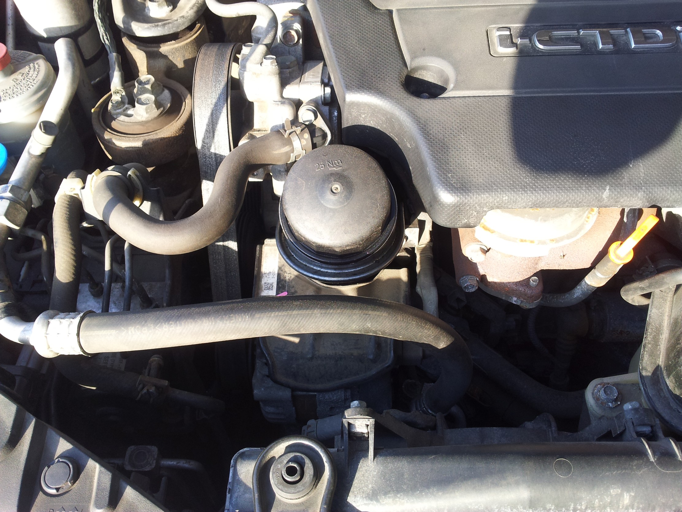

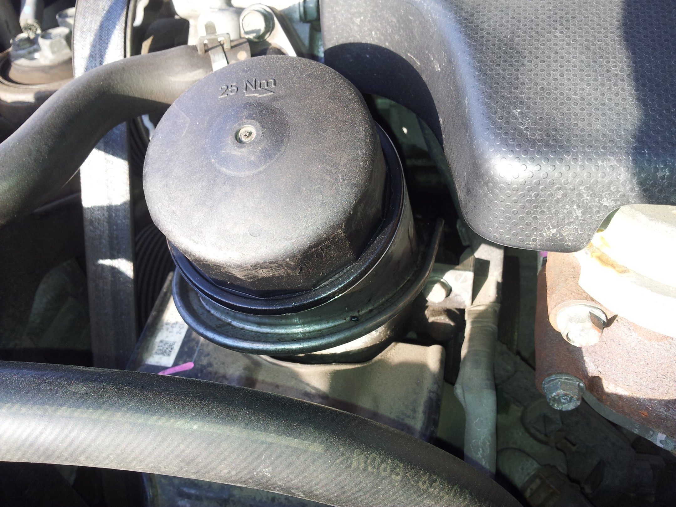

Nový příspěvekZaslal: 18.8.2014 , 12:00   Citovat
Čau,
nesetkal už se tady někdo s drobným únikem oleje kolem víčka? Uniklý olej pak stéká žlábkem do motorového prostoru.
Víčko je dotažené správně a závit se zdá být nepoškozen. Nějaká rada?
motor: 2.2 i-CTDi; r.v. 2006
