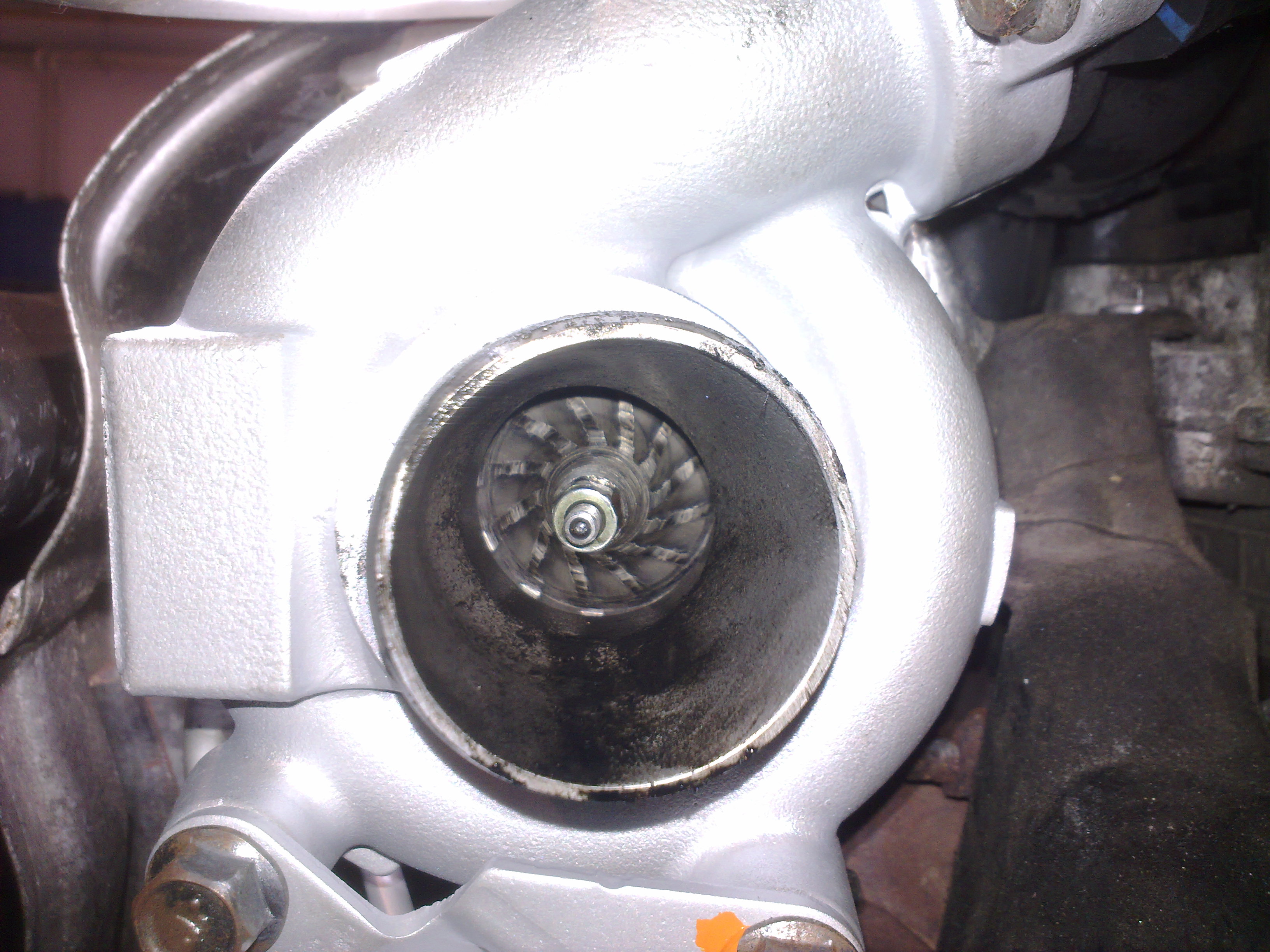

panáčkovi v bulharsku vymenili turbo, ujel s nim celych 800km, slovy osmset Velmi šťastný pak se zastavil u nas, ze prej to ztratilo vykon to mi hlava nebere

O co se osoustružili ty lopatky? Tak to koukám!

o neco co tam bulhari zapomneli pořádnej výtlem (zbytky stareho turba - asi)

když si vezmeš, že ty lopatky co tam nejsou musely proběhnout motorem tak to musí bejt radost pořádnej výtlem

to je prave to... motor normalne jede a lopatky jsme zatim nenasli to mi hlava nebere

Ani v intercooleru?

nene ty to prostě zbaští HaHaaa a vy tady řešíte filtry a podobný srandy pořádnej výtlem

par drobku jsme nasli, ale ne vsechno, zbytek vyleti vyfukem
je to uplne vsude
ve vzduchaci, v hadicich, trubkach, intercooleru, sbernem potrubi, v kanalech, ve vakuove pumpe, olejovem okruhu, v odvetrani, v egru, ve vane, sacim kosi... o zabavu postarano, jeste ze to zrovna nedelam ja Velmi šťastný ja mam neco lepsiho, V6 2,7hdi, budu sundavat nejspis obe hlavy protoze zhavice nejdou ven Ble Bueee naštvanej to snad ne to snad ne to snad ne to snad ne to snad ne

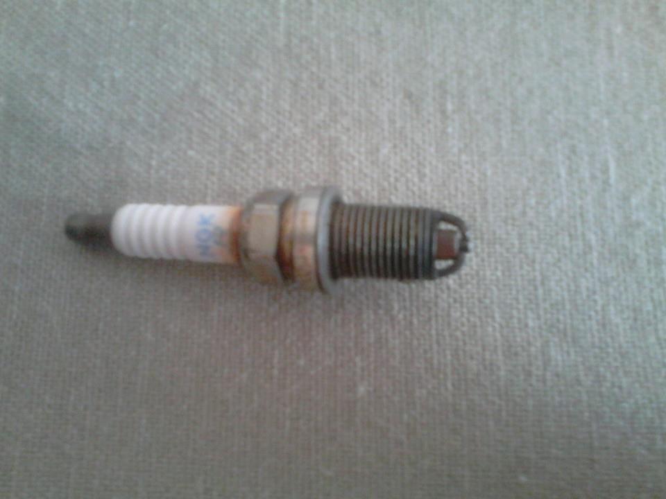

toz to ja jsem bohuzel svoji fajnovku z Omegy 2.0 16v nevyfotil, ale vyfotil jsem alespon svicku, kterou jsem vytahl jeste nez jsem sundal hlavu a nasledne prodal omegu na dily bez papiru... Velmi šťastný

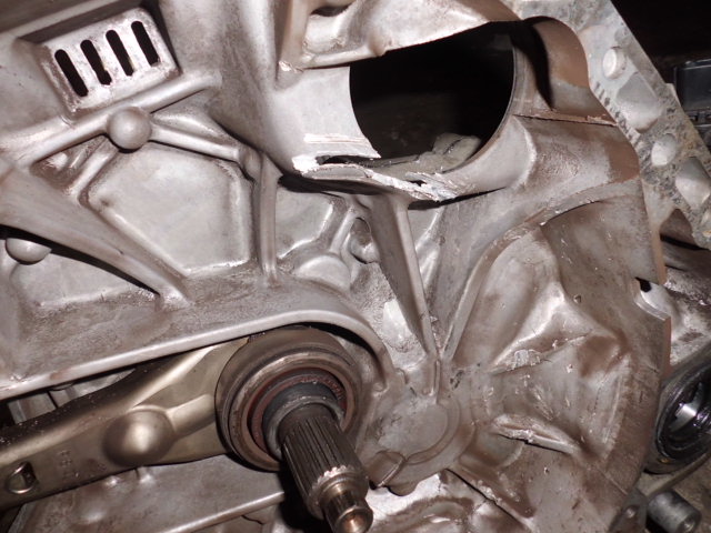

PříspěvekZaslal: 25.8.2014 , 17:59   Citovat
Buď mám ohromnou sílu , nebo ty šrouby dělaj z tvarohu.....
Nemáte ho někdo ?

Ani jedno ani druhý Úsměv
Až seženeš novej šroub, tak ho utahuj na předepsaný moment 10 Nm a nehrozí, že ho zlomíš Mrk

PříspěvekZaslal: 25.8.2014 , 19:35   Citovat

PříspěvekZaslal: 25.8.2014 , 19:55   Citovat

Tak jasný, pokud to někdo před tebou párkrát utáhl víc než je zdrávo, tak se únava materiálu musela jednou dostavit.
Většina lidí má tendenci tyhle šrouby utahovat bez momenťáku o dost víc než na 10 Nm a pak to takhle dopadá Smutný
Stejnej případ jsou kolové štefty....

No, zrovna tenhle jsem skutečně dotahoval lehne - momenťák nemám, to je fakt...
Myslíš, že můžu dát normální šroub 6x10?

Závit by tam měl být s normálním stoupáním, ale jenom obyčejný šroub by nebyl ideální - povoloval by se.
Potřebuješ na tom šroubu mít plošku, o kterou se opře o hlavu válců. Takové to rozšíření.
Ideální by bylo na ten šroub navařit podložku.
Anebo se na to všechno vykašlat, dát tam místo šroubu šteft a utahovat to uzavřenou matkou.

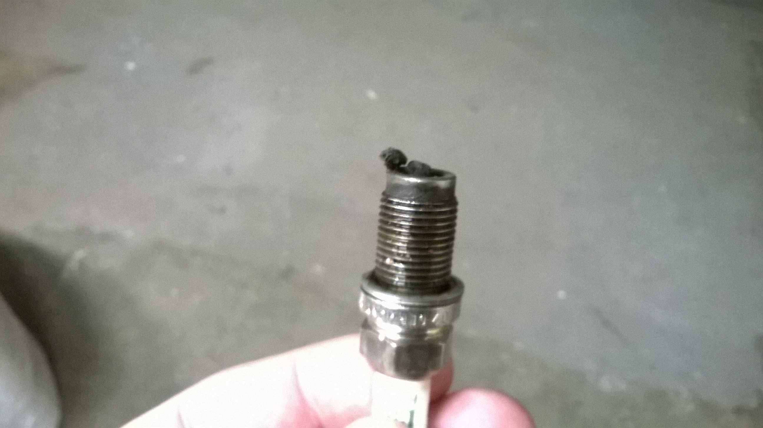

Kolega dnes donesl svíčky. Prej za nim přijel kluk s Golfem mk4 1.6 a že prej to nechce moc točit přes 2000 Velmi šťastný Velmi šťastný
Jak tohle de sakra udělat???

FastCivic napsal:
hele není to 1,6HDi /TDCi ty tohle dělají specielně po výměně turba..

PříspěvekZaslal: 26.8.2014 , 16:03   Citovat

Otázka je, jak dlouho tam ty svíčky byly....
jo jo, trefa HaHaaa

je na to fordem vydanej speciální postup asi na 9 stránek a měníš snad vše co má něco společnýho s olejem
vyvrtává se sejtkov průtokáčích, ale většinou je příčinou ucpaná vývěva
