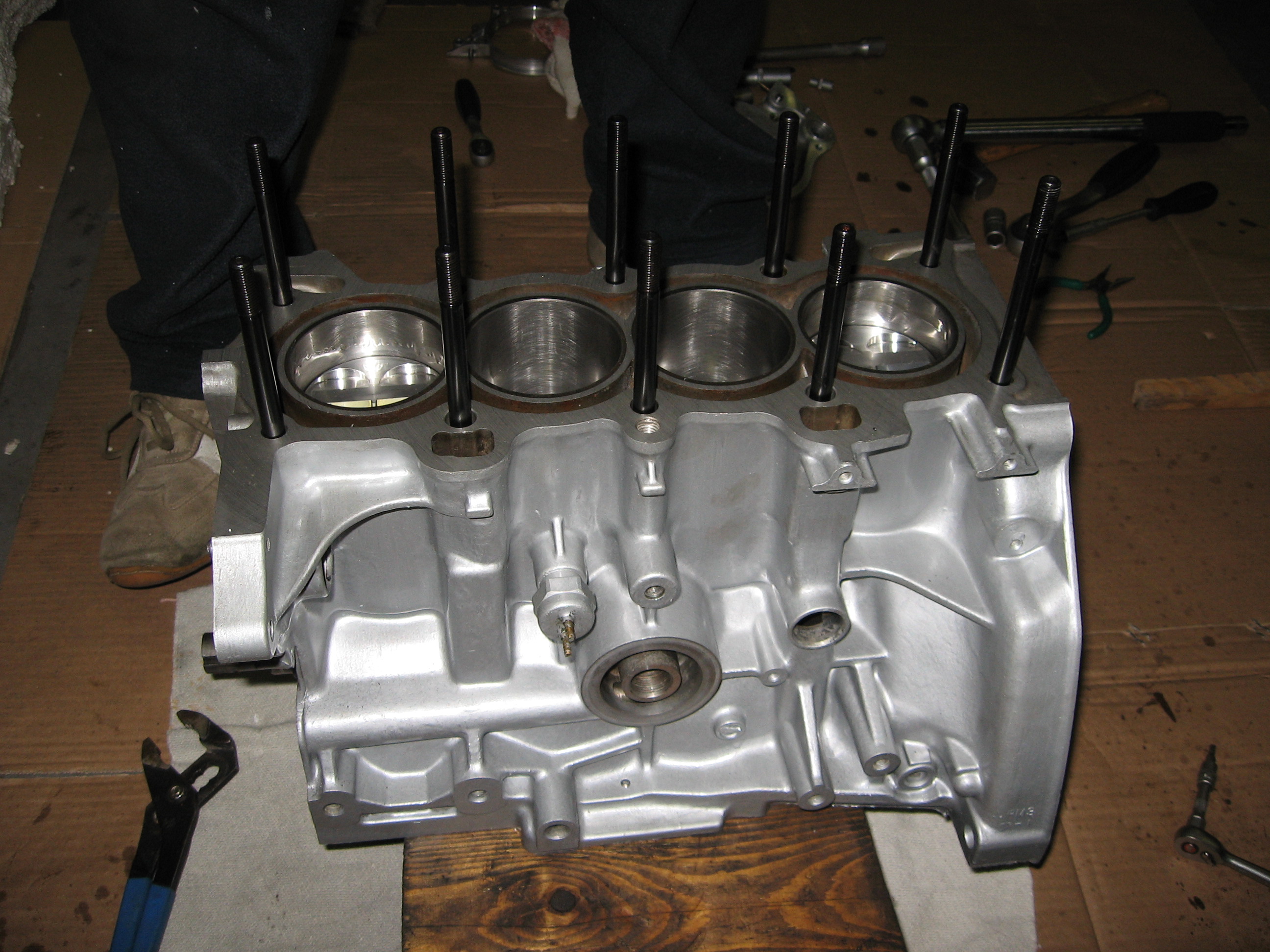

PříspěvekZaslal: 9.11.2015 , 16:05   Citovat
zdravím bombardéry Úsměv
mám problém, montuju hlavu d16y8 na blok d16d7 a původní hlava má u rozvodů jeden šroub více zapuštěný i závit v bloku je hlouběji než ostatní-šrouby jsou stejně dlouhé
hlava d16y8 má všechny šrouby v jedné rovině, tedy logicky bych potřeboval jeden delší šroub, zajímavé ale je, že když se ke mě dostal tento motor vcelku měl všechny šrouby stejné, ale v bloku d16y8 je jedna díra také hlubší. nicméně mám pocit, že tento závit v původním bloku je natažený takže kratší šroub asi neni ideální volba
setkal se s tím někdo? řešil? údajně d16z6 má jeden šroub delší já sem ale jako nové sady šroubů našel jen stejně dlouhé zatím
swapů je tady dost tak mi někdo prozraďte jak jste to řešili Cooo???
díky

PříspěvekZaslal: 9.11.2015 , 19:09   Citovat
posero napsal:
díky
nevim co je d16d7, ale tvuj problem by jiste vyresili ARP stefty, coz se ti ale kvuli takove pitomine asi kupovat nechce... myslis ze bys mohl spocitat, kolik ti tam chybi závitů, aby byl ten jeden zasroubovany na stejny pocet jako ty ostatni?

PříspěvekZaslal: 9.11.2015 , 21:27   Citovat
je to o centimetr, většina hlav D serie má ten šroub u rozvodů blíž ke kabině víc utopený, v hlavě je prostě utpený o 1cm níž i v bloku, no snad jsem našel sadu šroubů hlavy v odpovídající délce tak vyřeším ale nechápu, že nikdo neví protože to musel asi řešit každý, nebo to nikomu nedošlo?

PříspěvekZaslal: 10.11.2015 , 10:44   Citovat
jeden šteft u rozvodů ten na straně sání je musíš mít víc utopený, ono to asi jde složit i s tím kratším ale mam strach, že ho utrhnu. vím o jediném člověku co to řešil a dal jeden šroub delší. já už bych měl mít na cestě také sadu tak uvidíme

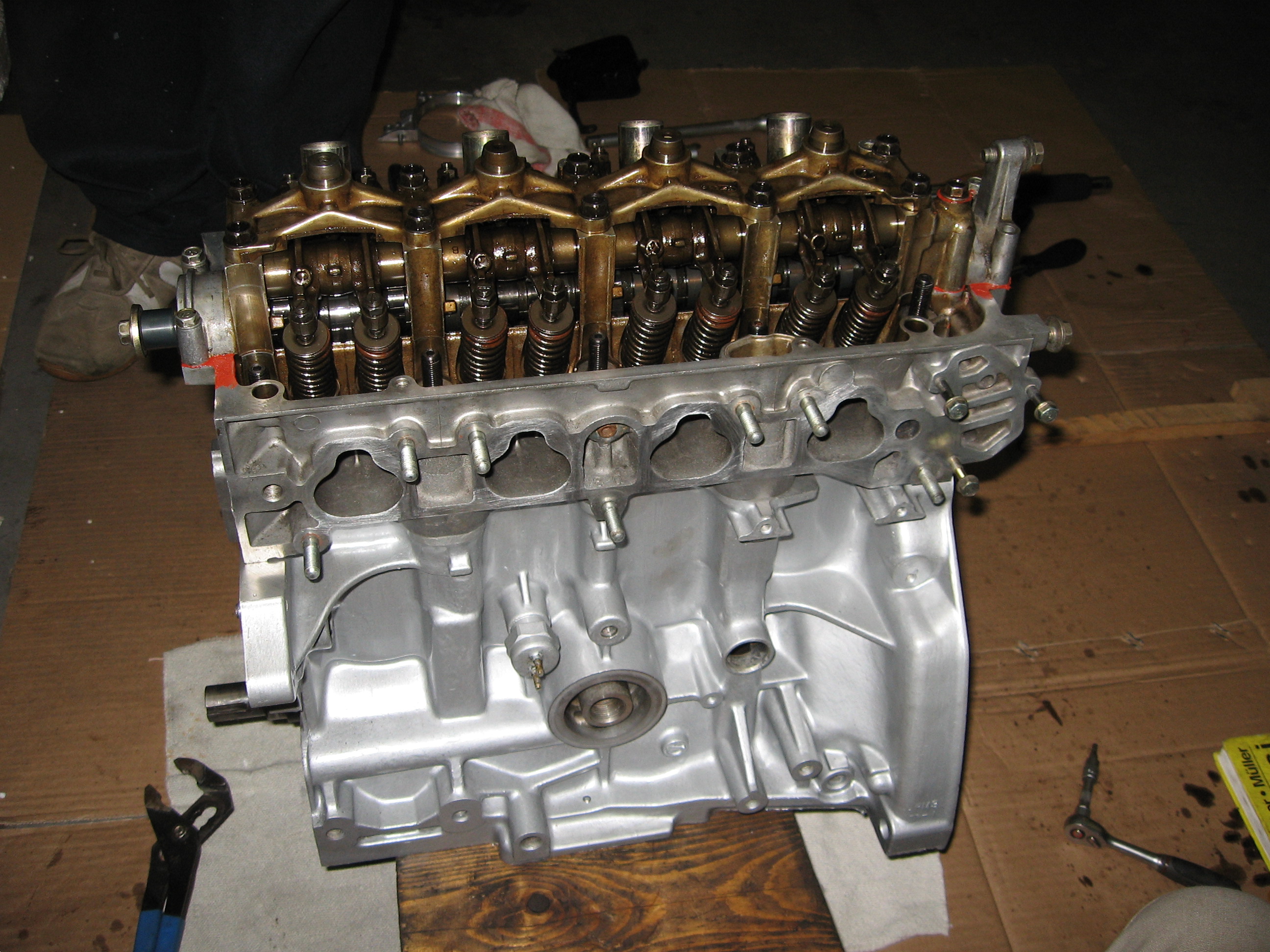

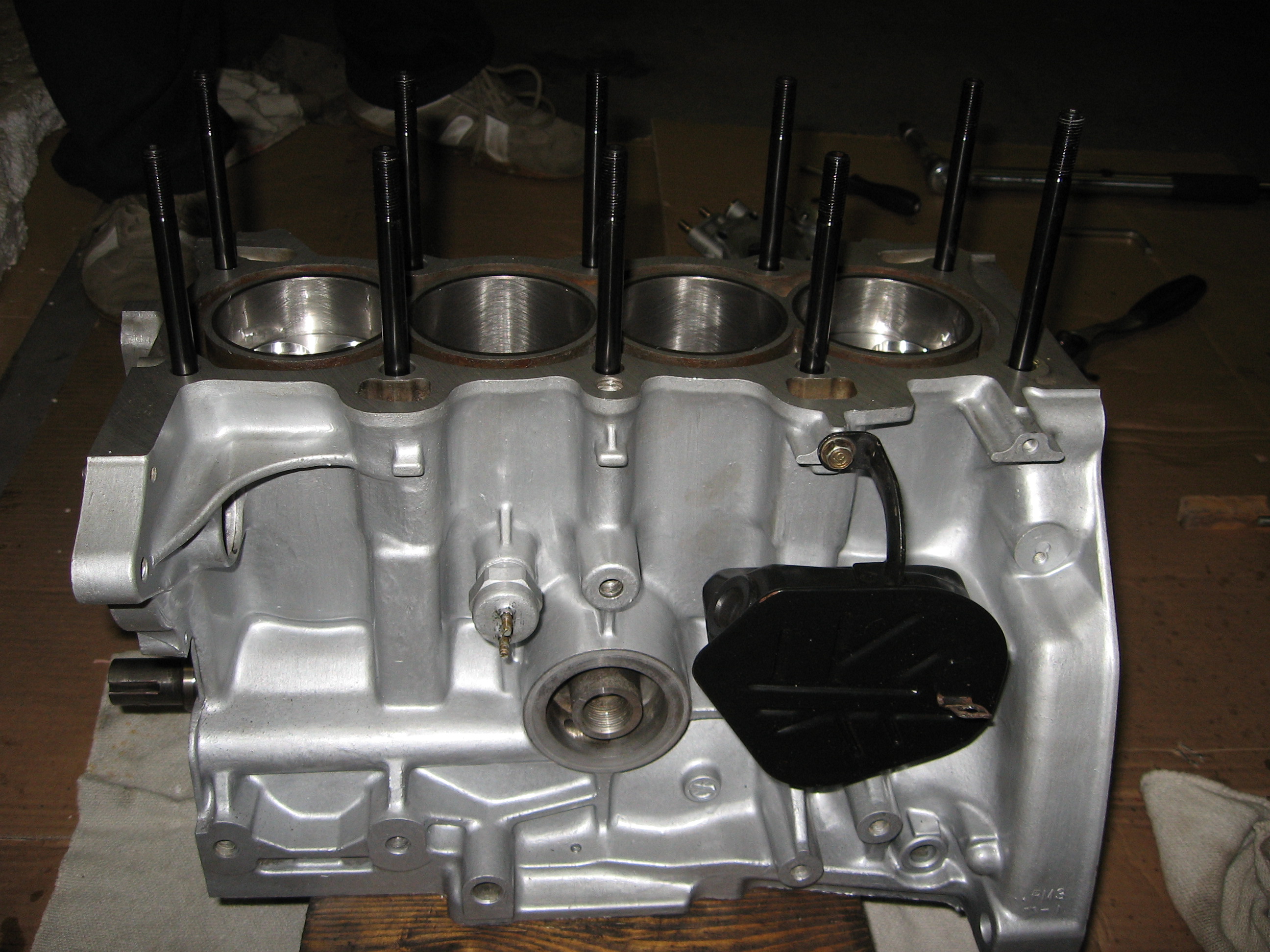

PříspěvekZaslal: 10.11.2015 , 19:26   Citovat
D15B2 ma jeden sroub vys, jinak jsou vsechny v rovine. A hlava D16Z6, pokud se dobre pamatuju, tak mela taky jednu dosedaci plochu pro hlavu sroubu vys. Takze mi to krasne sedlo

PříspěvekZaslal: 10.11.2015 , 23:18   Citovat
slepota nebo demence mě ochromila. vyřešeno
Příspěvky: 8464 H+ body: 14
PříspěvekZaslal: 11.11.2015 , 6:48   Citovat
Že tys tu hlavu nasazoval naopak Velmi šťastný
