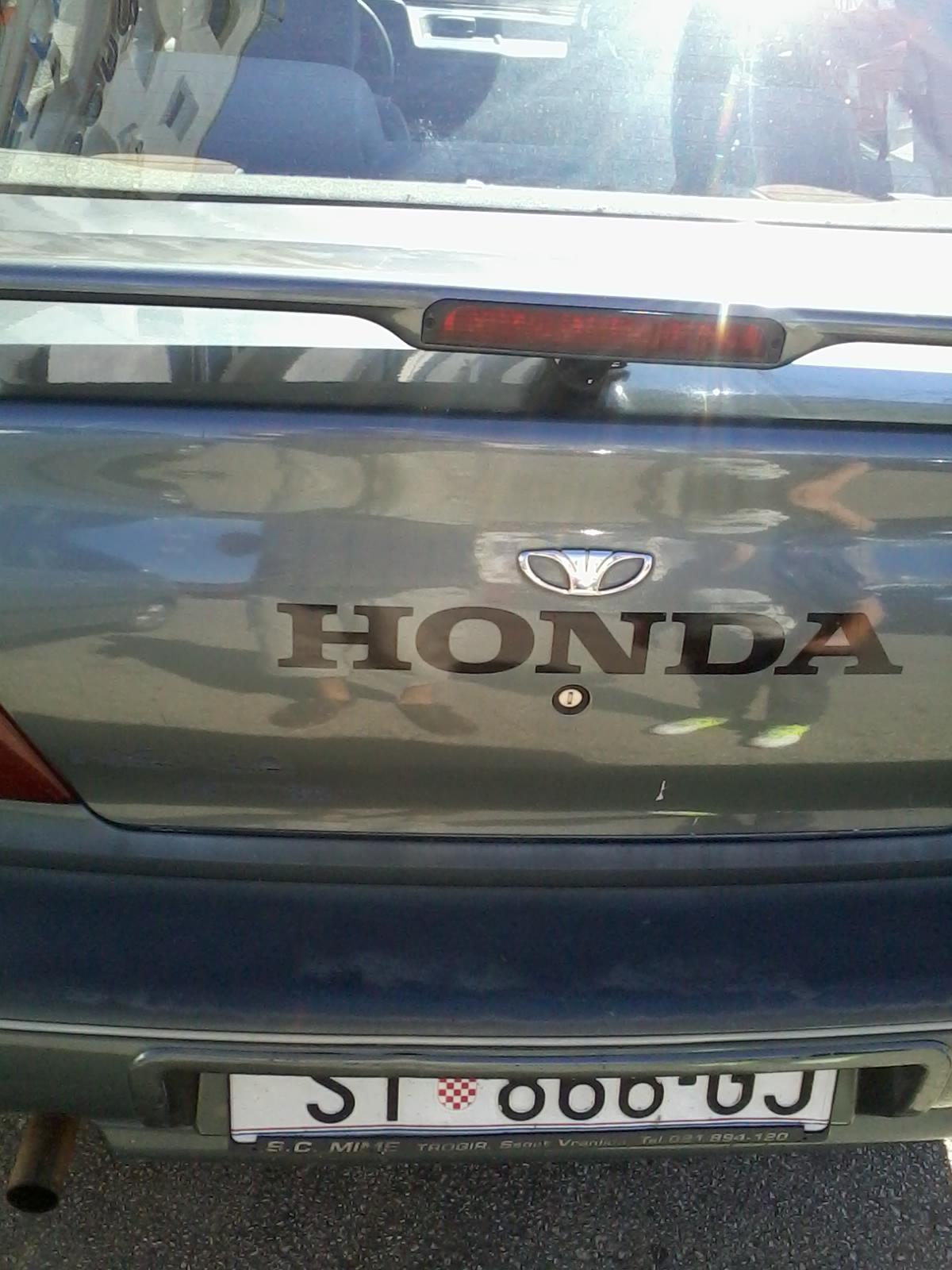

Tjn Velmi šťastný tak v Chorvatsku mají i svuj honda club Úsměv jak je ve Splitu?

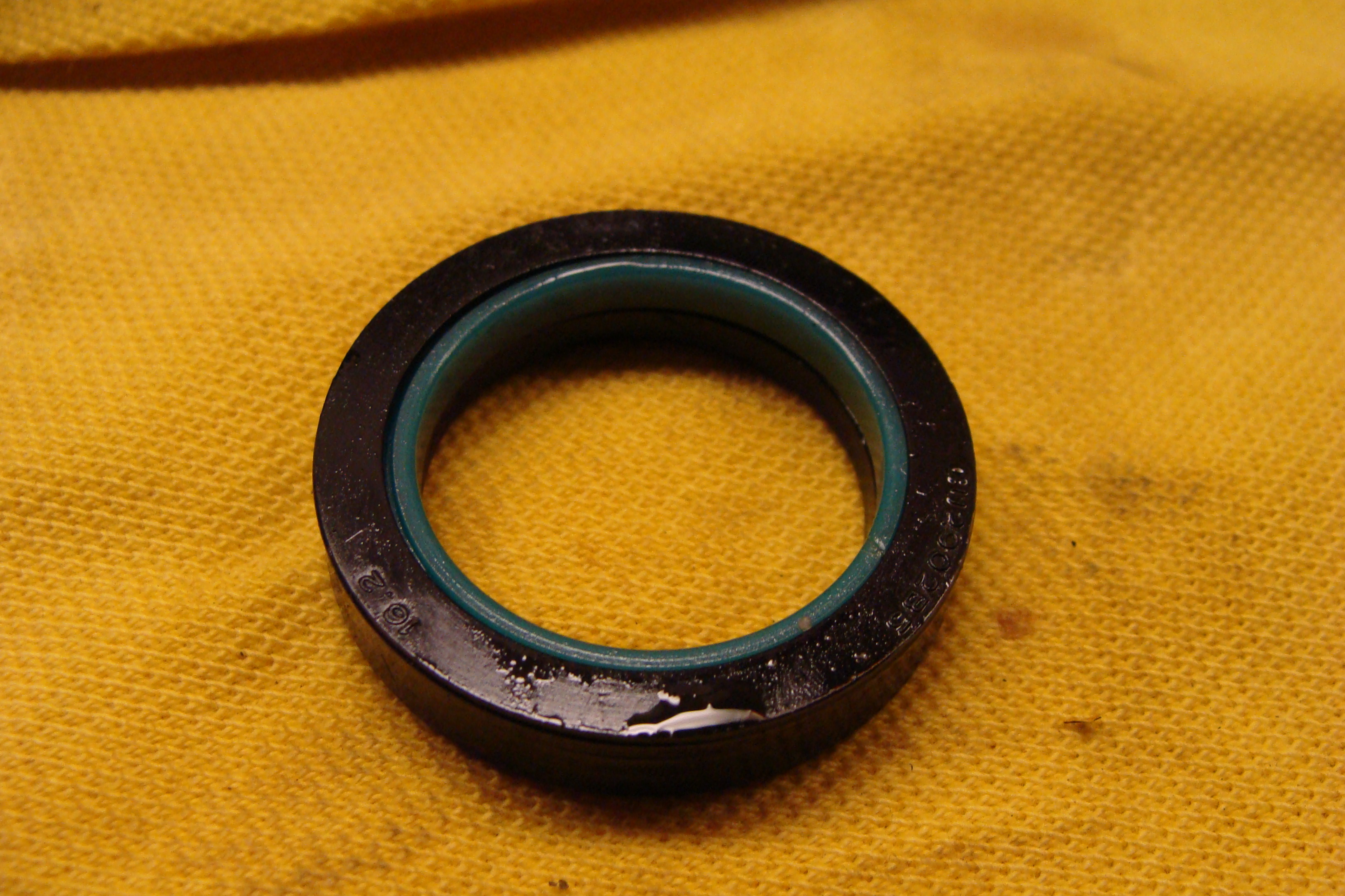

Chlapi, rozdělal jsem to servo co teklo, a řekl bych, že je to manžetkou na hřebenový tyči. Ta manžetka má nějakej kluznej kroužek - asi teflon, nevíte kde bych to mohl koupit? U nás mi řekli, že jedině na zakázku vyrobit to mi hlava nebere
Nebo by tam vydržela obyč manžetka?

V té manžetě nemá olej co dělat! Už ti to psal fastcivic ve tvém tématu.
Na to řízení jsou gufera který ti protékají a pouští olej do tech prachových manžetě.

Je to gufero co je na tý hřebenový tyči někde zhruba uprostřed. Je to normálně stírací kroužek s vodícím kroužkem z jiného materiálu
