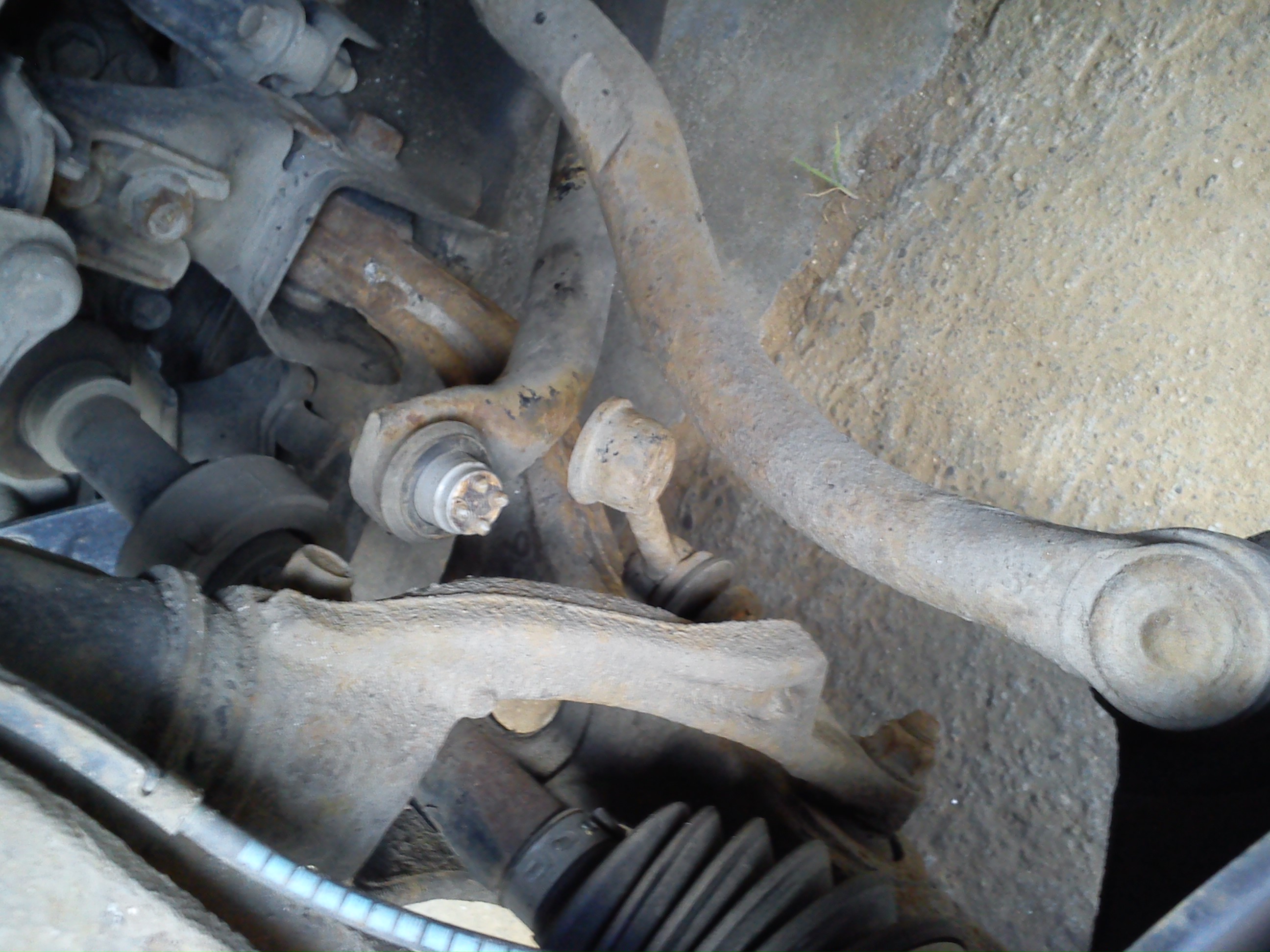

Je to tyčka stabilizátoru? Na nerovnosti mně to sem tam pískne, myslíte že s tím můžu ještě jet na otočku do Brna? cca okolo 120 km, díky za odpověď
Jj, až budeš objednávat, tak dej pozor, ať objednáš na dobrou stranu ... Jet se s tím dá, ale teprv po výměně jsem poznal, jak umí být auto stabilní Velmi šťastný .

Honďas14 napsal:
Na poklidný dojezd to je, ale hlavně opatrně v zatáčkách a na rychlost na rovince.... S klidnou nohou to dokodrcáš do servisu, to je oprava tak na 15 minut (když moc i s odřezáváním zarezlého šroubu) jedna strana.
Já teď jezdím úplně bez zadního stabilizátoru,mlátili silentbloky uložení tak jsem to vyndal a objednaval jsem nové a při té příležitosti čistil a natíral. Ono se to auto bez toho nepřevrátí,některý to nemají vůbec a taky jezdí...
Díky za odpověď, jste skvělí Honda
