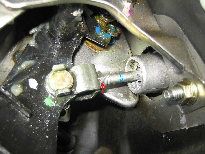

Kmóďa napsal:
Od pedálu jde ke spojkové pumpě tyčka ,kterou se dá seřídit vůle.Když se koukneš na tenhle obrázek tudy odkaz tak jsem povolil kontra matici č.40 a potom otáčením tyčky č.23 seřídíš vůli a zase dotáhneš kontra matici č.40. Tyčkou otáčet na správnou stranu,abys ji jakoby vyšroubovával z dílu č.3 proti pístu. Tou tyčkou jsem otáčel jen lehce jak mi to šlo prsty,žádný kleště nic. Potom dotáhnout kontra matici...
Jinak mi ta spojka zlobil při 180ti tisících km a teď mám lehce přes 200 tisíc km a maká super a řadit jde lehounce.
Kmóďa je bůh. Udělal jsem to přesně podle jeho instrukcí - viz. přiložený obrázek - červeně označenou matku povolit ve směru modré šipky a pak prsty otáčet tou tyčkou v tom samém směru, dokud to jde. Pak zase matku utáhnout. Výsledek je ten, že spojka zabírá až v horní třetině, skoro až nahoře, ale zpátečka už neškrtá a hlavně s tím jde hladce řadit a to i těsně pod omezovačem, nemusím používat vůbec žádnou sílu a padá to tam samo VTEC OK
Takže díky za ušetřených 8-10 litrů OK
A to mě mechoš přesvědčoval, že je to nesmysl, že to nemůže pomoct a chtěl jí komplet měnit. kiss me
Ještě si s tím zkusím trochu pohrat, jestli třeba bude škrtat i když by zabírala už v polovině.
spojka.jpg, 186.18 kB
Příspěvky: 1633
von-pivoj je teď offline  von-pivoj
Nový příspěvekZaslal: 1.9.2015 , 20:47   Citovat
Střelec napsal:
Toto je časté místo, odkud se linou vrzavé zvuky při sešlapávání spojkového pedálu Hihi

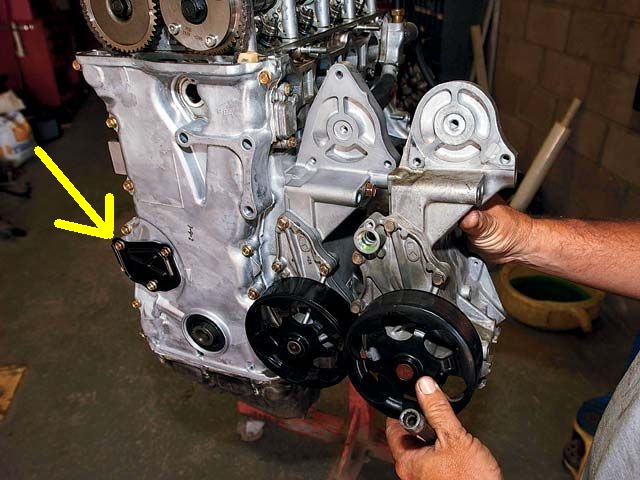

C.M.Burns napsal:
Chceš říct, že opotřebení/natažení řetězu jde změřit bez větší demontáže a zjistit tak zhruba jak na tom jsem? Pokud se ptám blbě, tak mě omluv a jen mi jednoduše odpověz, na autě si sám vyměním maximálně olej a kola Se stydím
Na mazde sa to bežne robí cez diagnostiku nič sa nerozoberá myslím že aj v Honde to tak pôjde .
Příspěvky: 828
Acxe je teď offline  Acxe
Nový příspěvekZaslal: 2.9.2015 , 15:40   Citovat
C.M.Burns napsal:
Z boku víka rozvodů je víčko, kterým se jde podívat na napínák, tím se to kontroluje.
