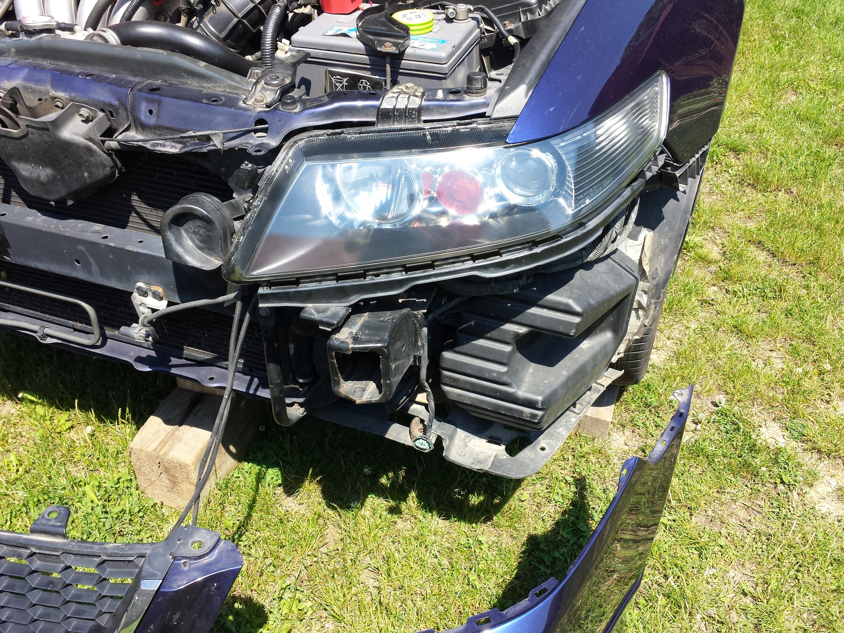

Já mám cca rok a půl 65Ah Exide EA654 a pohoda.. Není tam takový rozdíl mezi startováním v zimě a v létě. Startér točí skoro stejně rychle.
Jen jsem musel vyhodit rámeček a krytku sání mezi baterií a světlem. Lepší foto teď nemám.
20160722_12121611.jpg, 1.75 MB
