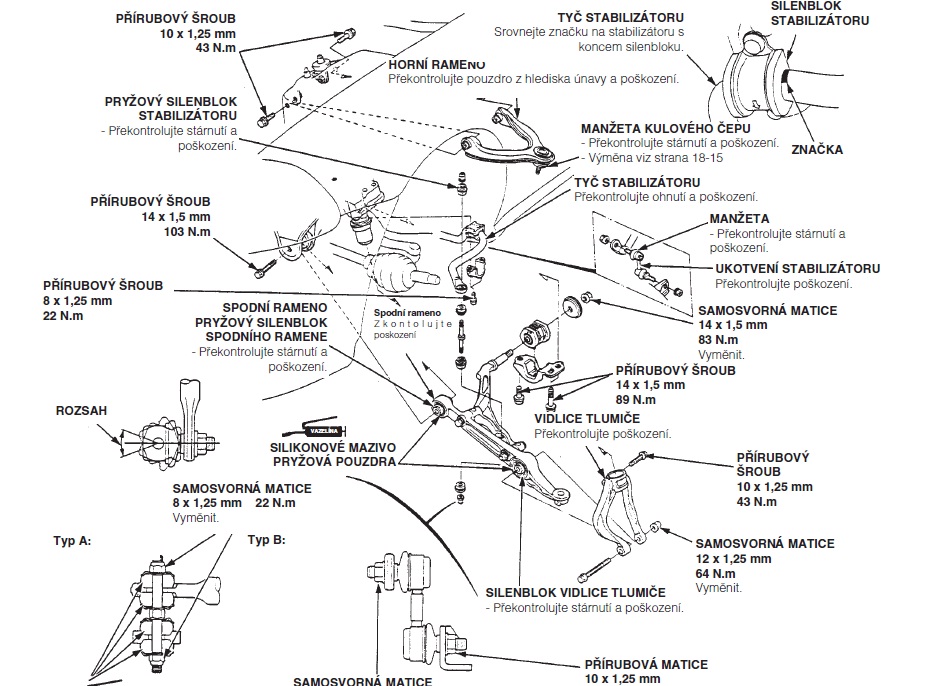

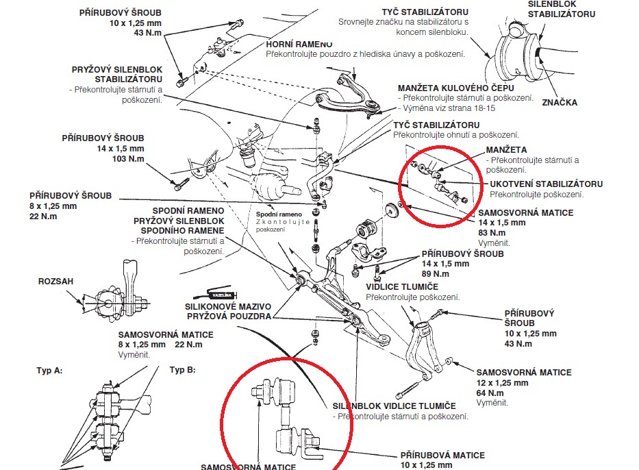

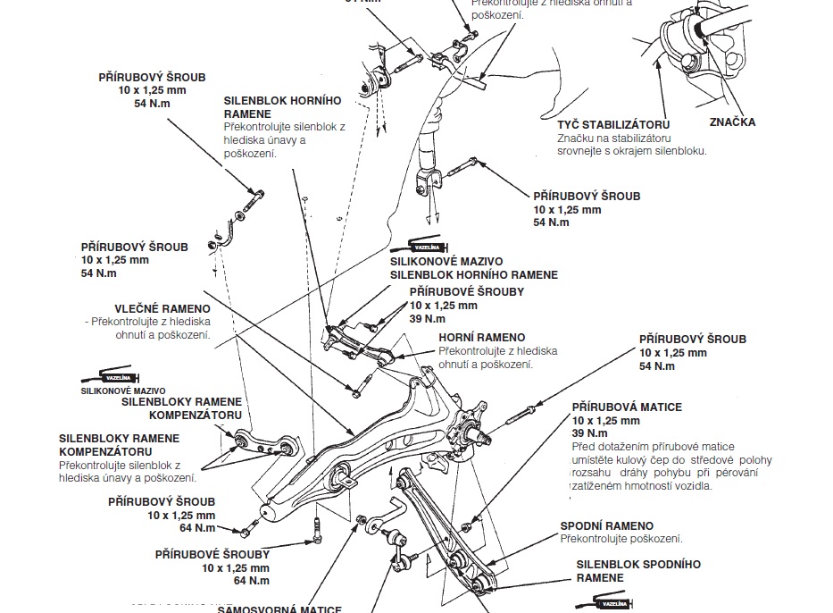

PS: editoval som pôvodnú tému pridal som obrázky prednej a zadnej nápravy, budu použité pre vyznačenie jednotlivých častí ktoré budu farebne zakrúžkované a ďalej v texte používane len ako "červená sekcia, modrá....."
Adminovi za zhovievavosť ďakujem myslím že to pomôže aj menej zdatným keďže raz vidieť je lepšie ako 100x čítať.
Zoznam odporučených veci na výmenu:
Wena.Honda - tičky predného stabilizátora (červená sekcia) EPC - 51320-S04-003 (podla všetkého sú na obe strany zhodné)
Moj prípad - Buchotal silent stabilizátora (na obrázku hore v pravo vyriešené a už je tichučko )

Takže myslíš toto hej?
predna_naprava_ticky_stabilizatora.jpg, 215.16 kB
Příspěvky: 208 H+ body: 4 2000 Civic VTEC-E
Wena.Honda je teď offline  Wena.Honda
1
PříspěvekZaslal: 9.3.2013 , 12:19   Citovat
jo to je ono.koukni se na ně jak vypadá ta guma,většinou když je v háji tak je jakoby uplně "vykroucenek" ten kloubek

caute chcem sa vas opytat aky priemer silentov je na ramenach kompezatora vid na obrazku zadna naprava uplne na zaciatku zadnej napravy?......dakujem rad by som ich vymenil len su dve moznosti silentov s priemerom 37 mm a 31 mm a nerad by som kupil taky co nebude dobry diky za rady

jedna sa mi o to ze davam namiesto bubnovej napravy v zadu kotucovu na c5g hb a uz ked je to rozobrate tak pomenim veci za nove a rad by som vedel aky priemer maju ramena kompenzatora na zaciatku napravy ci 31mm alebo 37 mm dik
