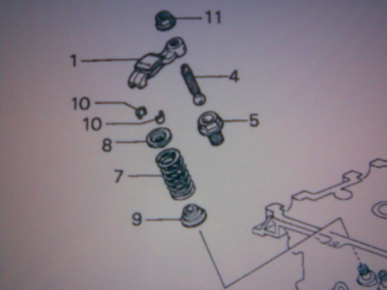

PříspěvekZaslal: 28.9.2015 , 18:07   Citovat
dělá to méně po zahřátí nebo stejně?
vypadá to na vůli vodítek a nebo uložení vahadel - na to hodně lidí při GO nemyslí
na mé D16Z5 to bylo právě uložení vahadel - ty šrouby z jamkou Velmi šťastný
ten motor zněl jak šicí stroj a jakmile se všude dostal pořádně olej a trochu se to zahřálo, dost ztichnul
nejvíc to bylo slyšet na volnoběh, při prudkym, ale krátky sešlápnutí plynu

PříspěvekZaslal: 28.9.2015 , 20:36   Citovat
měnil jsem díl č.5
otázkou je, pokud by to bylo fakt uložení, jak je na tom i díl č.4
5-ulozeni vahadla.jpg, 171.96 kB

PříspěvekZaslal: 28.9.2015 , 21:39   Citovat
Fast o tomle furt polemizoval a asi to fakt bude kvuli tomu ulozeni, no a to se jako daj starsi ale v s vuli v norme a nebo nove
Příspěvky: 2948 H+ body: 0 1991 Civic
RASTA je teď offline  RASTA
PříspěvekZaslal: 28.9.2015 , 22:03   Citovat
TRUcKER napsal:
nevim jak je to měřitelný, ale já sem kupoval nový
