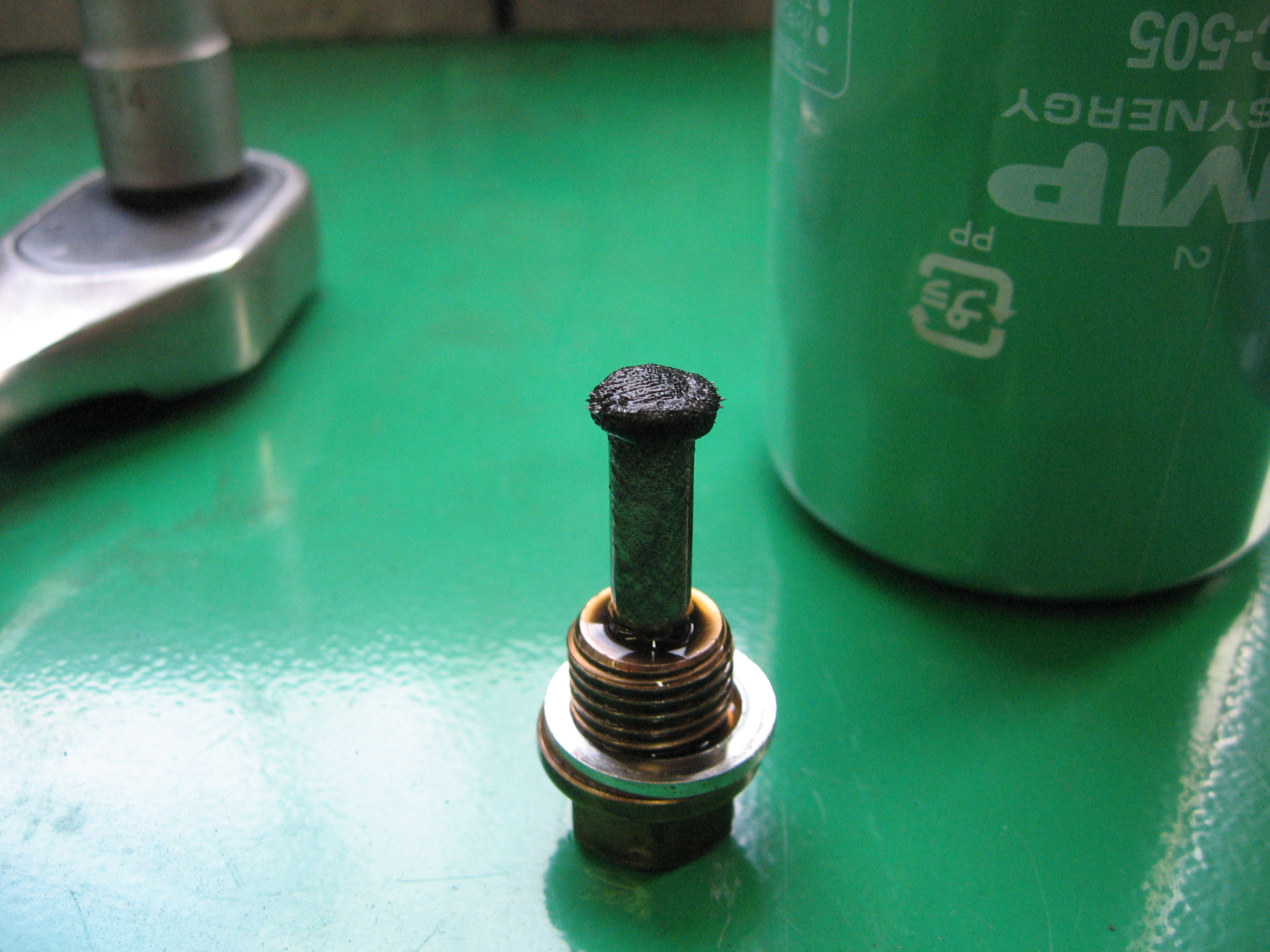

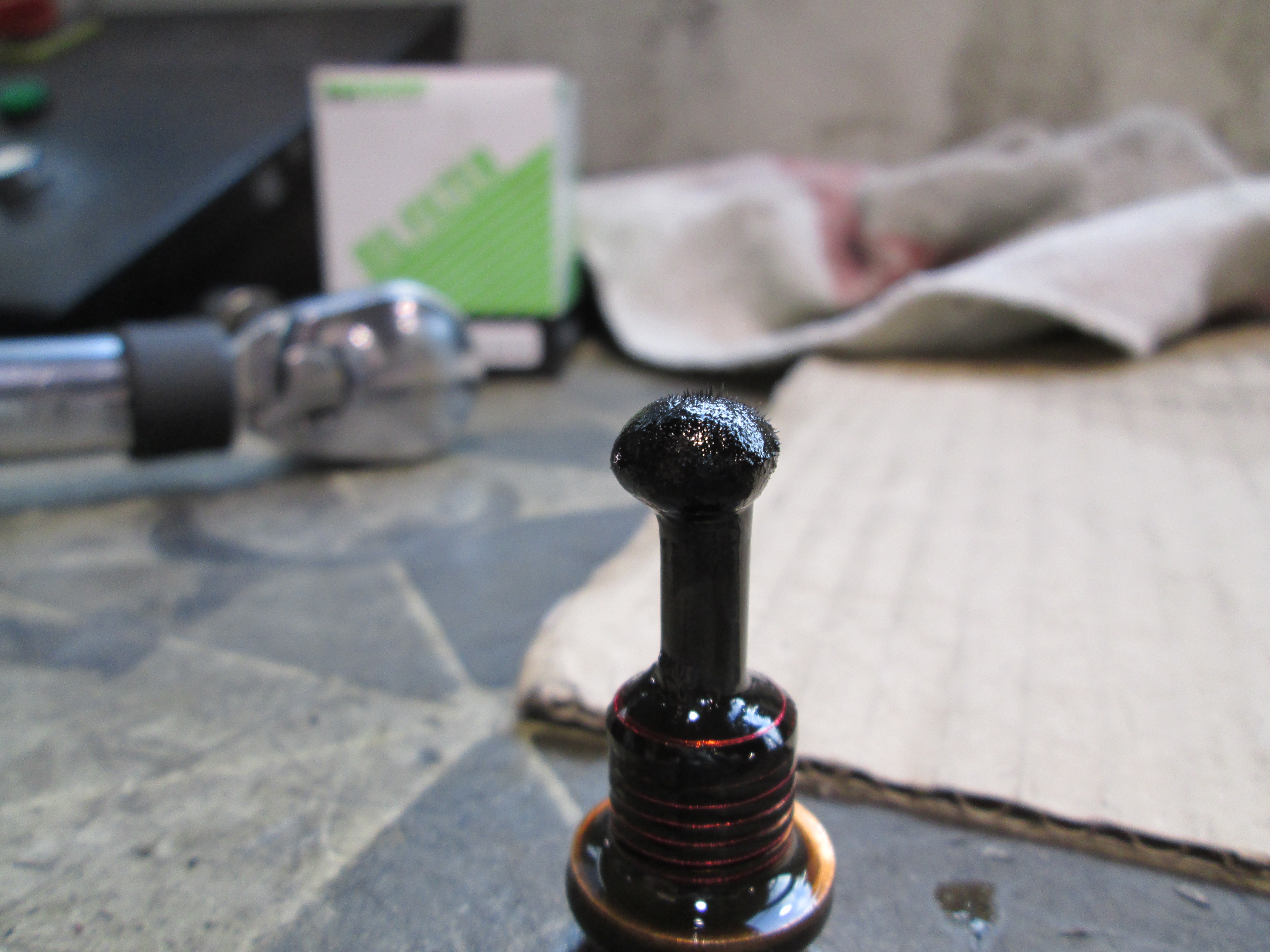

Zkoumali jste někdy kolik je ve starém oleji při výměně nabroušených šupinek z běžného opotřebení? všimli jste si toho někdo? Je to vidět pod hodně dobrým světlem

pri vymene ve 160k jsem magnetem z HDD projel vypousteci vanu u mechanika .
Mam asi moc necitlive briska prstu na prackach , zkratka necitil jsem nic .
Tak nevim ...... .
Ale pod dobrym mikroskopem by tam neco videt byt melo
Příspěvky: 356 2006 Accord
PříspěvekZaslal: 23.10.2015 , 20:08   Citovat
Ja ti to zítra kdyztak vyfotím. Jde to vidět ale nejde to cítit. Jsou to fakt mikro třpytky. Ještě menší než třeba metalíza v laku

to by bylo dobre , protoze ja sice po "prejezdu" po cele plose
A4 treba 1600_stovky neco citim , ale to je velka a neznecistena plocha.
Ale pri stirani megnetu a promnuti mezi prsty jsem jistil prd
(pritomnost olejoveho filmu se zajiste projevilo na pocitovosti)

tak mrkej
a prosim o komentare vsech zkusenych jak moc tohle je nebo neni normalni u vysokootackoveho namahaneho motoru
Olej menen pred 4tis km, kdy byla montovana i uplne nova vackova hridel, cili v tom oleji je i záběh vačky a nasledne lazeni ECU na maximalni zatez
V oleji jsem nenasel nic vetsiho nez je na fotkach, nic co by slo citit, zadna vetsi špona. Vse bylo tak jemne ze se to rozmazalo mezi prsty

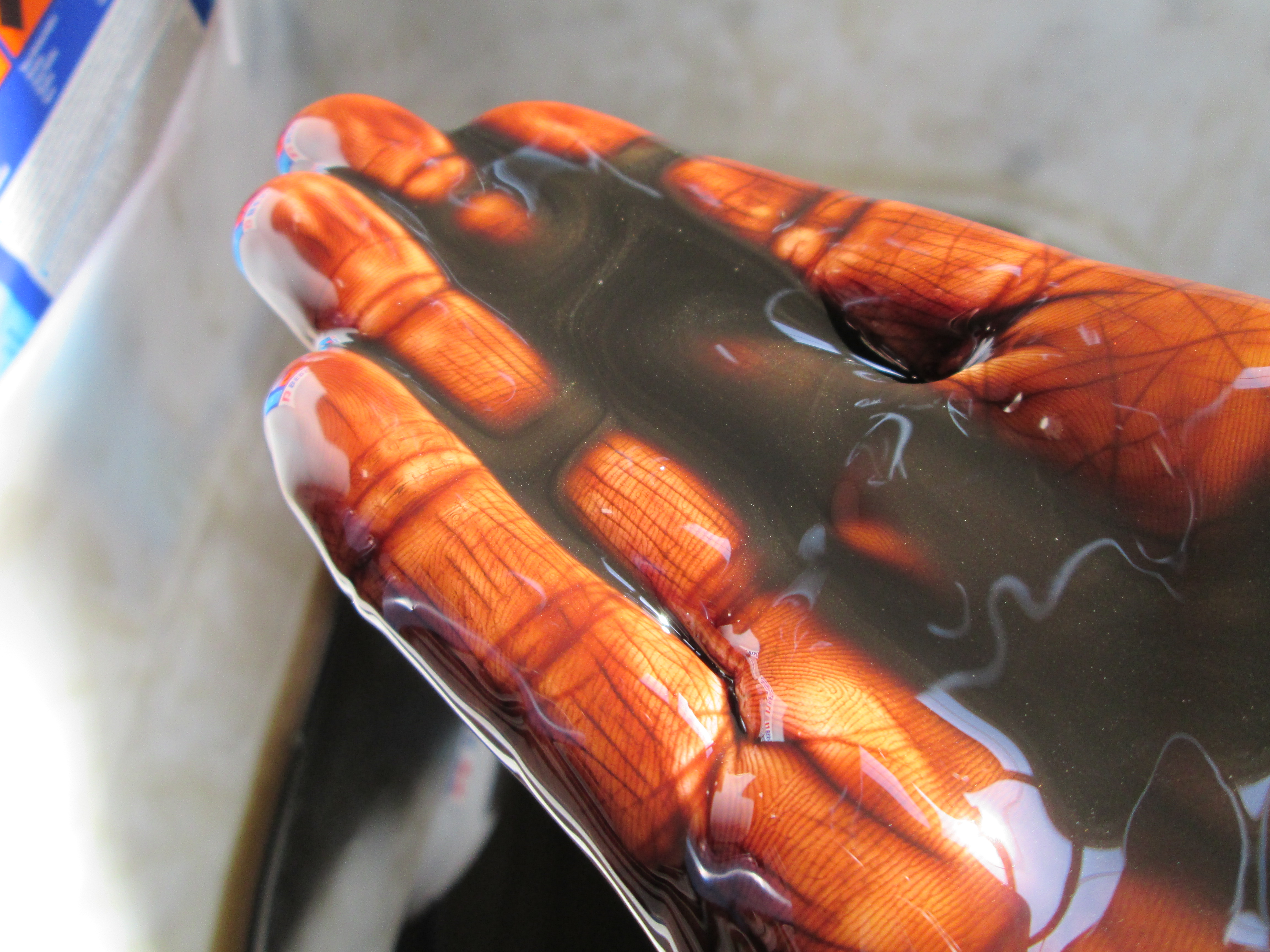

kdyz jsem tenhle motor slozil cely uplne novy, mel i valce po vybrusu a nove kruhy, tak jsem po záběhu 1000km vyndal vypustak jen s timto
takze dnes me ta čepka docela zarazila...

FastCivic: Co to mas na te ruce za pitchni maz ? pořádnej výtlem
Jinak take spony nedelam ani v robote na soustruhu Velmi šťastný
Příspěvky: 562 2017 CR-V
PříspěvekZaslal: 24.10.2015 , 21:10   Citovat
popokatepeteu napsal:
tady neználek má na mysli nejspíš poševní sekret Cool

Kdo vi co plave v motoru nam co nemame magneticke srouby Velmi šťastný
Jak na to koukam, ikdyz ty piliny jsou spise prach, zda se mi ze je to dost mterialu a od nekud se vzal, takze nekde nejspis chybi to mi hlava nebere
Sam jsem zvedavy na nazor mistnich odborniku.

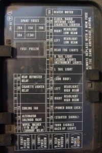

prosím o radu, kde najdu pojistku palivového čerpadla u Shuttla, jsem špatnej hledač. Díky

Pokud jsem správně hledal, měla by to být 14.

U 14 mam psano 10amper Alternator solenoid valve. Je to tedy ono? Jde mi vlastne jen o to odpojit ho abych mohl natlakovat mazaci soustavu.

Možná bude jednodušší odpojit palivové relé - jestli je stejně jako u Civiců, u levé nohy řidiče.

Jo, je na stejném místě.

Zkus vyndat v pojistkovce pod kapotou pojistku s názvem ECU.

neni nejjednodusi vytahnout jenom pojistku palivoveho cerpadla ?

Necro to sice je ale nevime jiste ktera to je. Muzu zkusut tedy tu ecu nebo nema nekde cerpalo nejake konektory ze bych je rozpojil?

aha c5g to ma v lev pod kapotou a pokud je tam i ten plastovy kryt tak na nem je to popsane... kazdopadne je to silna a dost velka pojsitka... snad to pomuze

tam jsem se díval taky, ale nikde jsem nic okolo fuel pump nebo něco okolo toho nenašel

za chvilku jdu do práce takže asi zítra nebo pozítří ale nakonec jsi měl nejspíš pravdu s tou pojistkou č 14. Na wagon fóru píšou něco o tom že to takhle odpojí, snad to mi hlava nebere

IG by mohlo byt ignition takze ti to nebude davat jiskru takze taky moznost...

Nerad bych abych pak měl benzín ve výfuku a pak to řachlo. Myslel jsem že odpojím tak jak je psáno zde na fóru v návodu, že odpojím čerpadlo a vytáhnu kabely ke svíčkám z rozdělovače, ale pak tu někde minor psal, že tím může odejít cívka, tak využiju toho IG a zkusim to vypojit tím + tou pojistkou č.14 . snad to bude fungovat.
