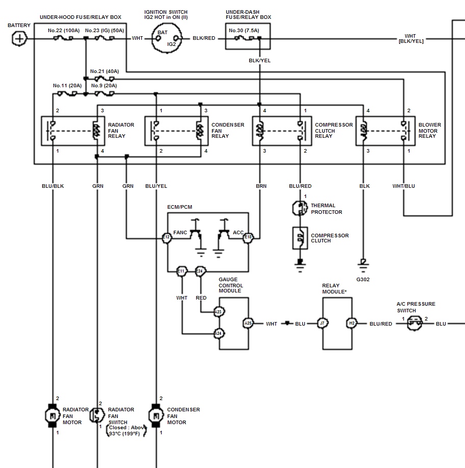

Acxe je teď offline  Acxe
PříspěvekZaslal: 27.11.2015 , 21:00   Citovat
Relátko nebo pojistka, obojí v pojistkovce v motorovém prostoru.
Spíš bych typoval to relé.

relé.jpg, 95.62 kB
fuse.jpg, 122.08 kB

aerosup je teď offline  aerosup
PříspěvekZaslal: 28.11.2015 , 18:14   Citovat
Super díky za šéma. snad pomůže OK
