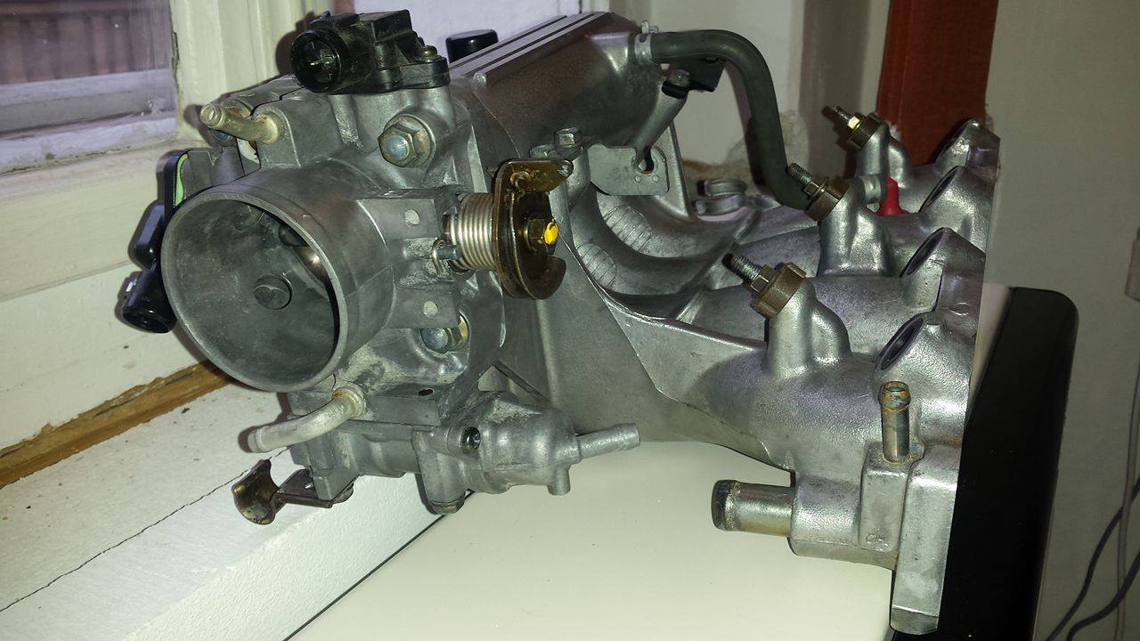

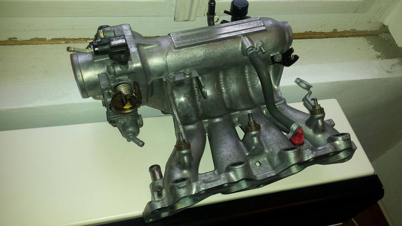

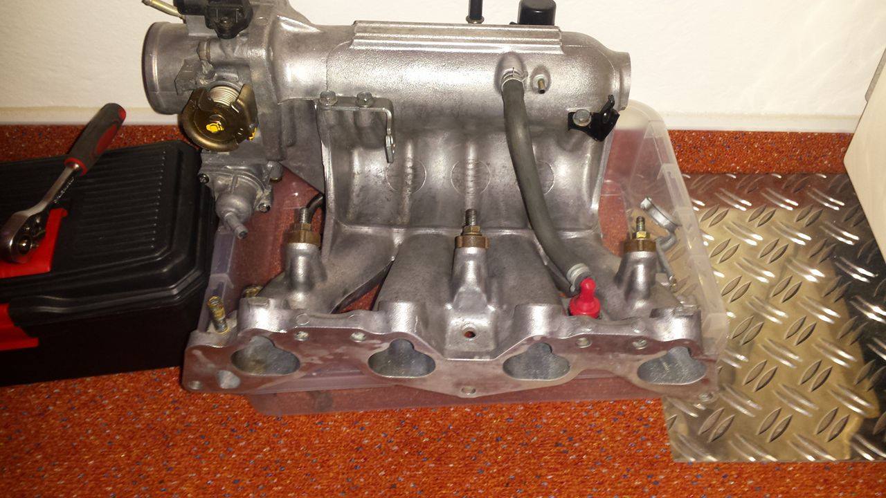

Máme vyčištěno a na jaře megaaaaaa SWAP Velmi šťastný Velmi šťastný

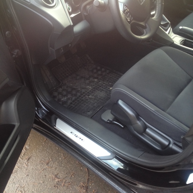

jelikož nikdo nedokázal říct, jestli pasuje černej hazard switch z 2015 do 2014, tak sem ho stříknul černym transparentem a nechal si udělat logo + konečně origoš lišty za jakž takž rozumnou cenu (za kus plastu) Mr. Green

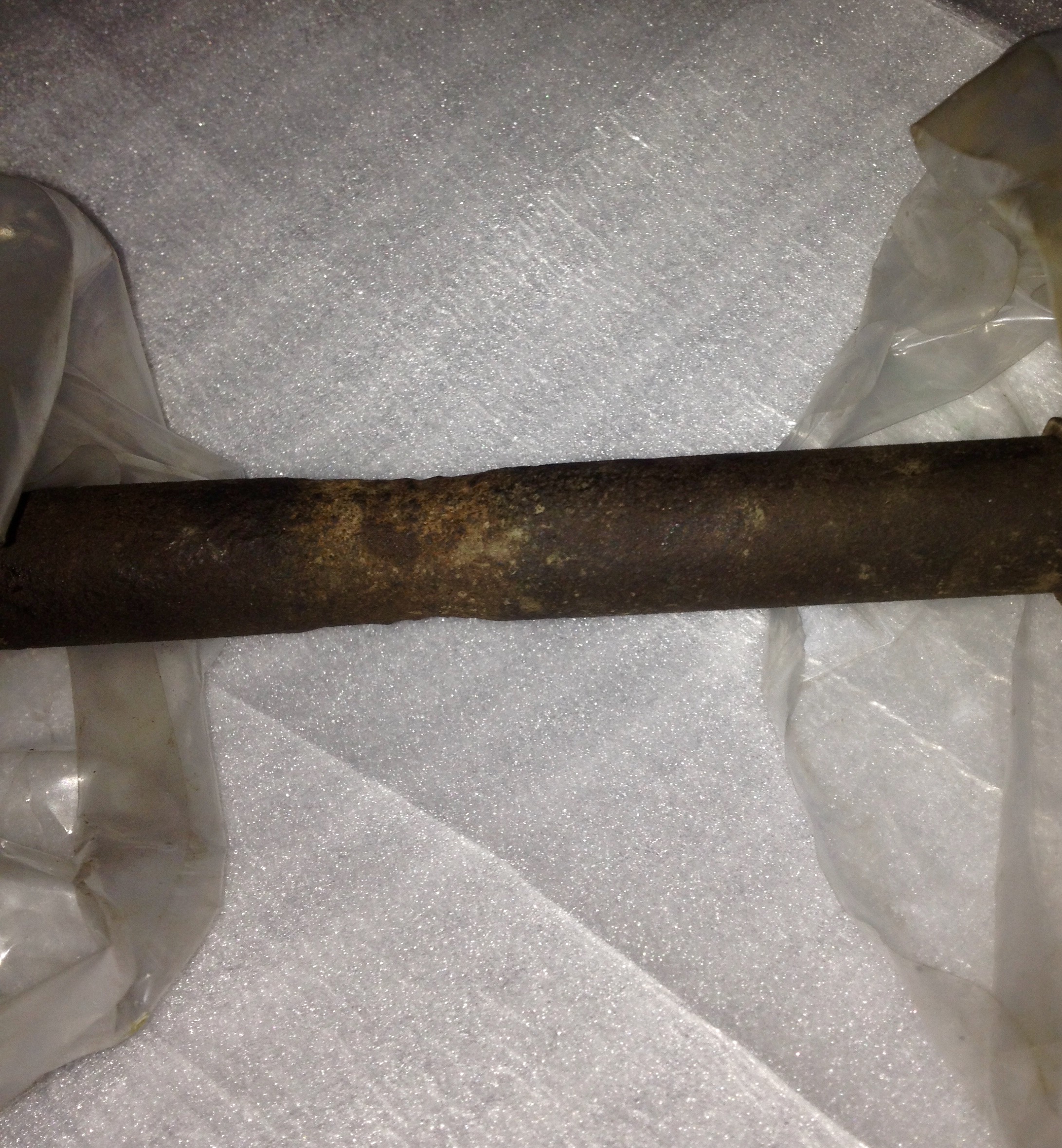

A dnes u Danyho (opět děkuji) výměna poloosy na 7g Civicu - podle stavu pod závažím 5 minut po dvanácté Úsměv

Taky se na ně asi podívám to mi hlava nebere

jj sou stejne k nicemu nic mi to nedelalo bez nich btw kdybych to byval vedel kdyz aem to kupoval s 35tkm, sundal bych je a osetril, ale netusil sem o tom problemu Smutný

Vítej v klubu poloos Velmi šťastný

tyvagojačekalkdytorupne Velmi šťastný z německa dorazila nova za 3 dny a cenovka 100e OK

loni v březnu jsem u Wheelmana vyhodil poloosy, sundal závaží a klouby a byl "zdrcen" Velmi šťastný Super stav i po tolika letech, takže obroušeno, nalakováno, nahozeny klouby, promazáno, dány manžety a klid Velmi šťastný A drží to. Tohle je fakt chuťovka.

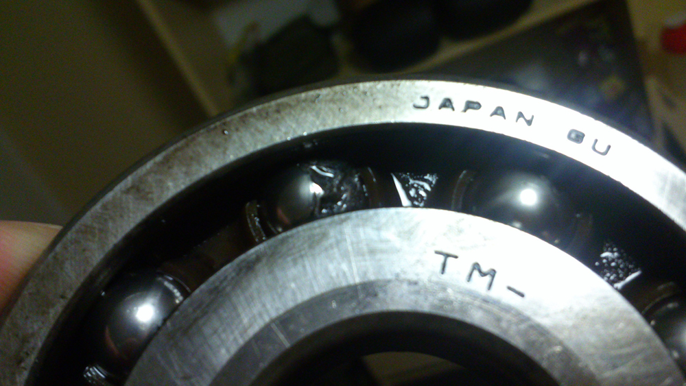

Tak když už tu jsou poloosy z C7G tak takhle vypadá ložisko po 154 000 z motoru D14Z6. Takže mám za sebou GO převodovky, všechny gufera a 2 ložiska, a když už to bylo dole tak se přeobložila lamela a vyměnilo spojkové ložisko. Tímto děkuji panu Kühnelovi za expresní a skvěle provedenou práci kouř

A cenovka? U me 120tkm a jen nekdy kdyz mrzne tak chvilku po startu je slyset lozisko

Čistě za špajzku 5000 práce, ložiska pak vycházejí do 1000 Kč/ks, tyhle jsou z hlavní hřídele a tam to bylo tušim 1875,- celkem, gufera něco kolem 300-400kč/ks (3ks). Záleží až se to rozlouskne co na tebe vykoukne. Oleje budeš potřebovat 2 litry, normál cenovka je kolem 500/l u Roma tušim 350 Kč/l je to dobrý Měl jsem na to připraveno 15k pro nejhorší možnou variantu. Pokud víš že to bude jen převodovka a není to moc v háji tak by ses měl do 10 vejít. Takže asi tak Úsměv
Jinak zvuk u mě u studenýho motoru zněl jako když tam jezdí někdo na kole jen po rávkách a při rozjezdu si to občas už zacvakalo. U teplého to nebylo tolik znát. Problém je to drolení ložiskových kuliček, vzniká ti něco na způsob brusné pasty a ničí to celou převodovku.

Ok diky moc za info, necham nekdy pro jistotu vymenit to lozisko na hlavni az nebudu potrebovat auto

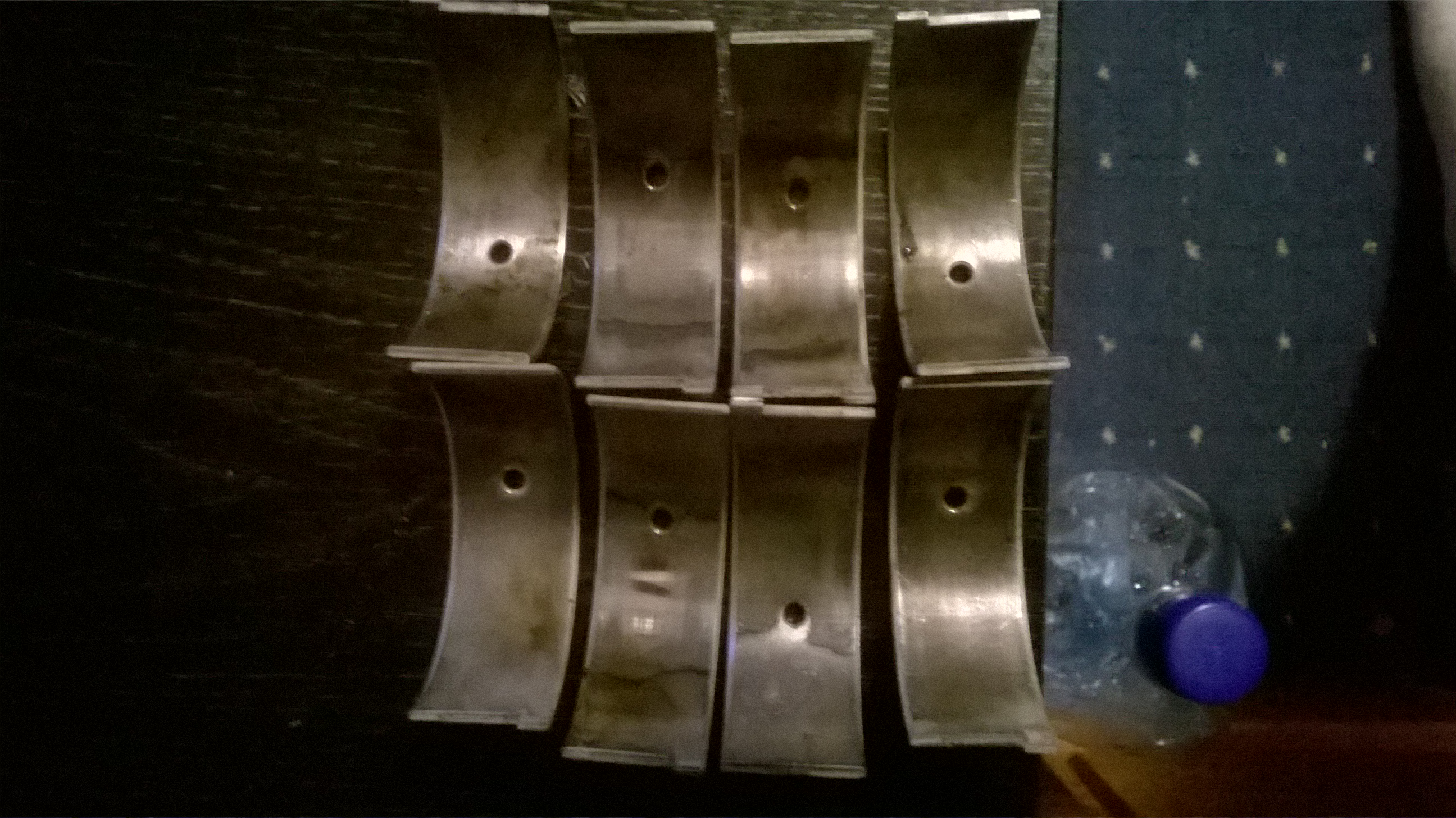

Čus, dneska jsem si dělal šály na winterkrámu aero D15Z6
Když jsem to před třema tejdnama koupil tak motor jemně klepal, natočil jsem s tim ještě dva tisíce a protože jsem si nemohl dovolit čekat tejden kterej by to auto stálo v servise, rozhod jsem se že to spáchám sám. Auto jede, neklepe, tak snad to tak i zůstane Cool

Šikovnej je to dobrý
čekal jsem že na tom budou hůře..
Co bylo ve filtru?

No vidíš, chtěl jsem ti zavolat ale odložil jsem to na zítra tak už nemusím Úsměv Ve filtru jsem nenašel nic a tak jsem to prostě risknul, koupil jsem sadu a pustil se do toho. Mimochodem bylo mi docela divný že jsou odřený spíš z venkovní strany, čekal jsem to vydřený zevnitř a tam to bylo spíš jen takový proleštěný Tak to valím bulvy

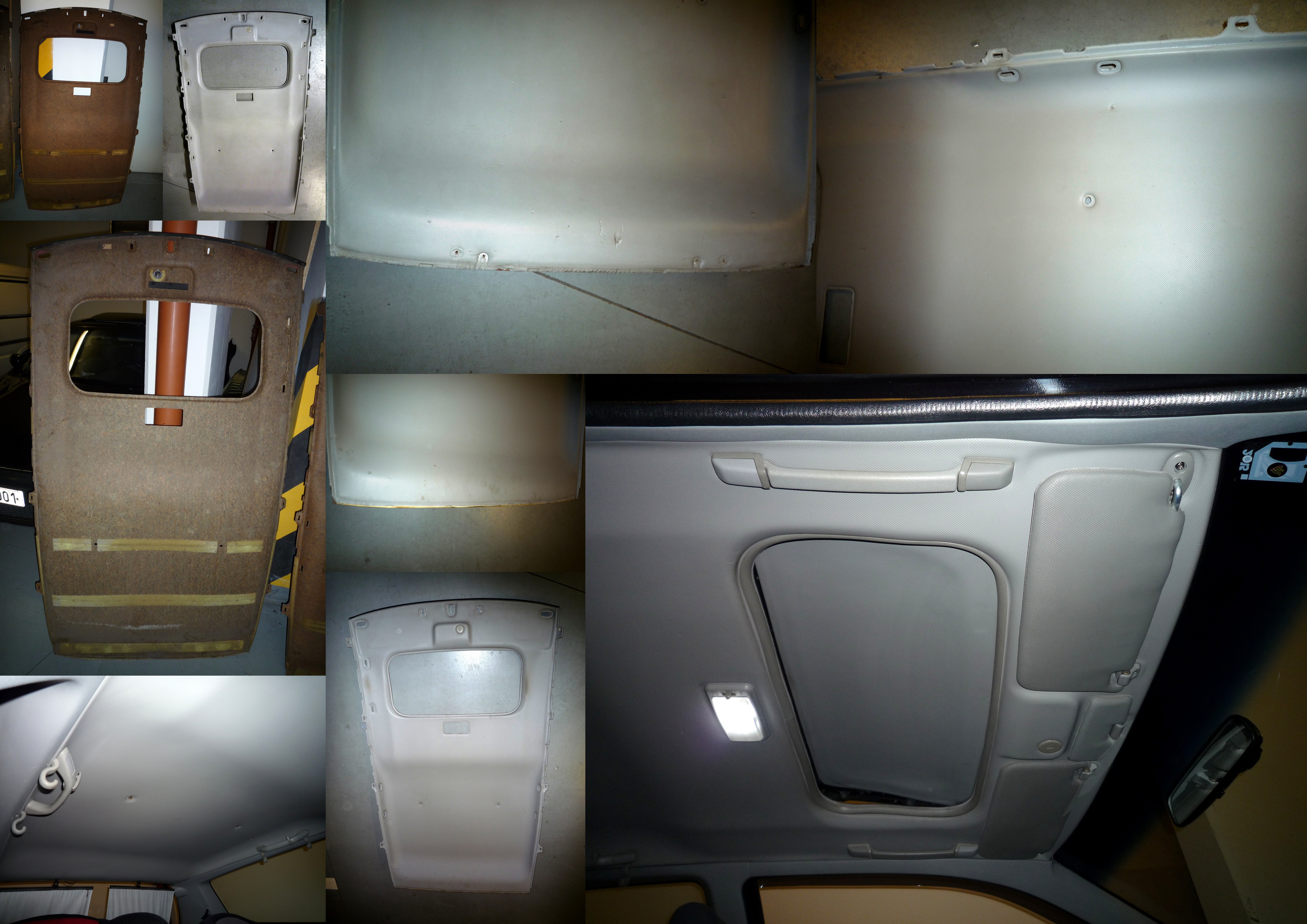

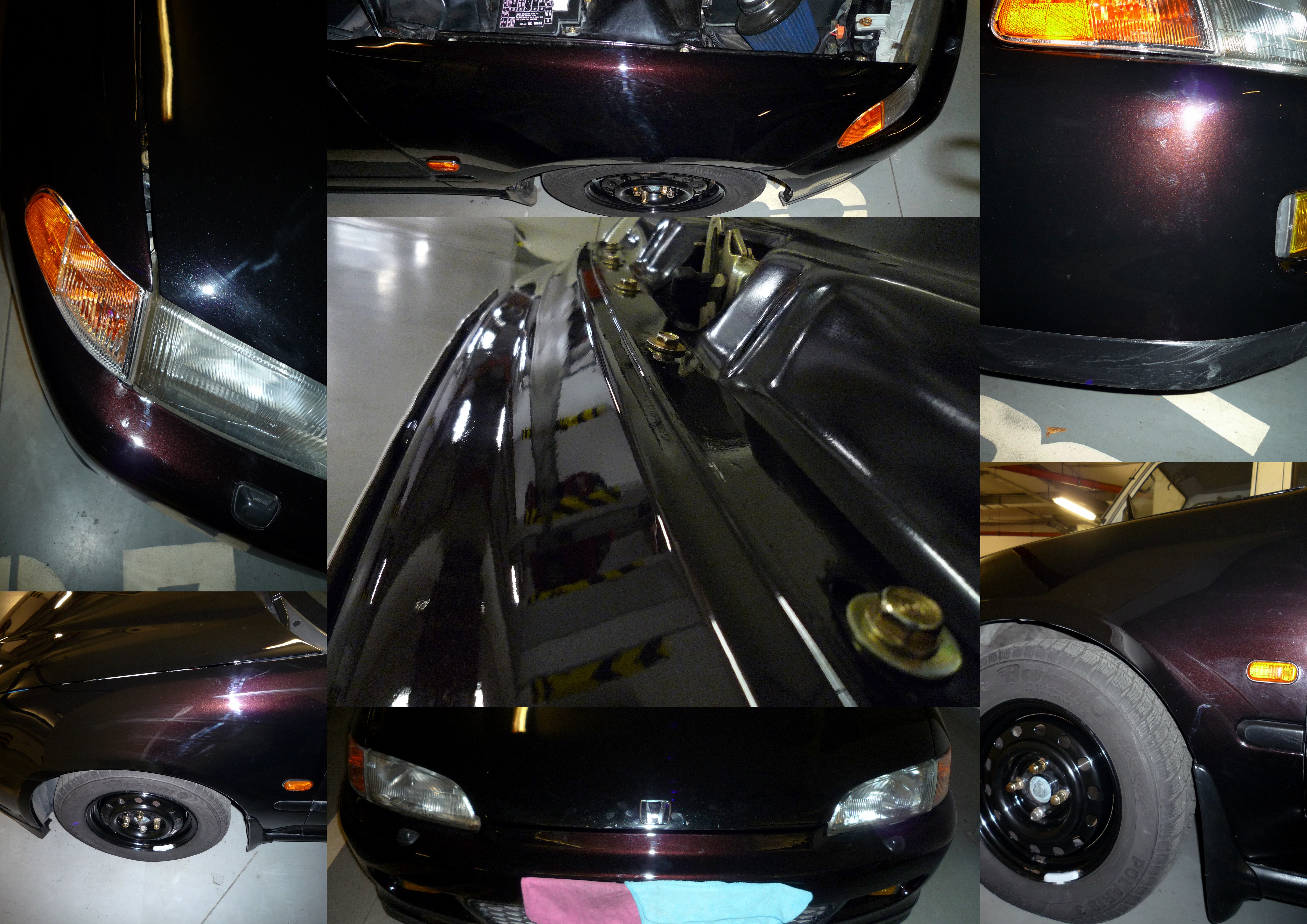

Zdar,
tak včera vymontována stropnice a zpětné zrcátko - velmi zachované z Punke888 auta a dnes s Tomíkem instalována, při té příležitosti vyčištěny vrchní plasty, je radost pohledět na relativně 98% netknutý kus interiéru, pak přivezené nalakované nárazníky a blatníky.
Dnes se dával přední nárazník. Foto bohužel jen mobilem - zítra udělám foto pořádným foťákem. Je to konečně moc fajn. Spasovaly se mlhovky a počkáme až se nárazník srovná, začistí se maska speciální hmotou a bude to super.
V lednu dolakovat zbytek a bude to fajné.
Díky moc Tondovi.

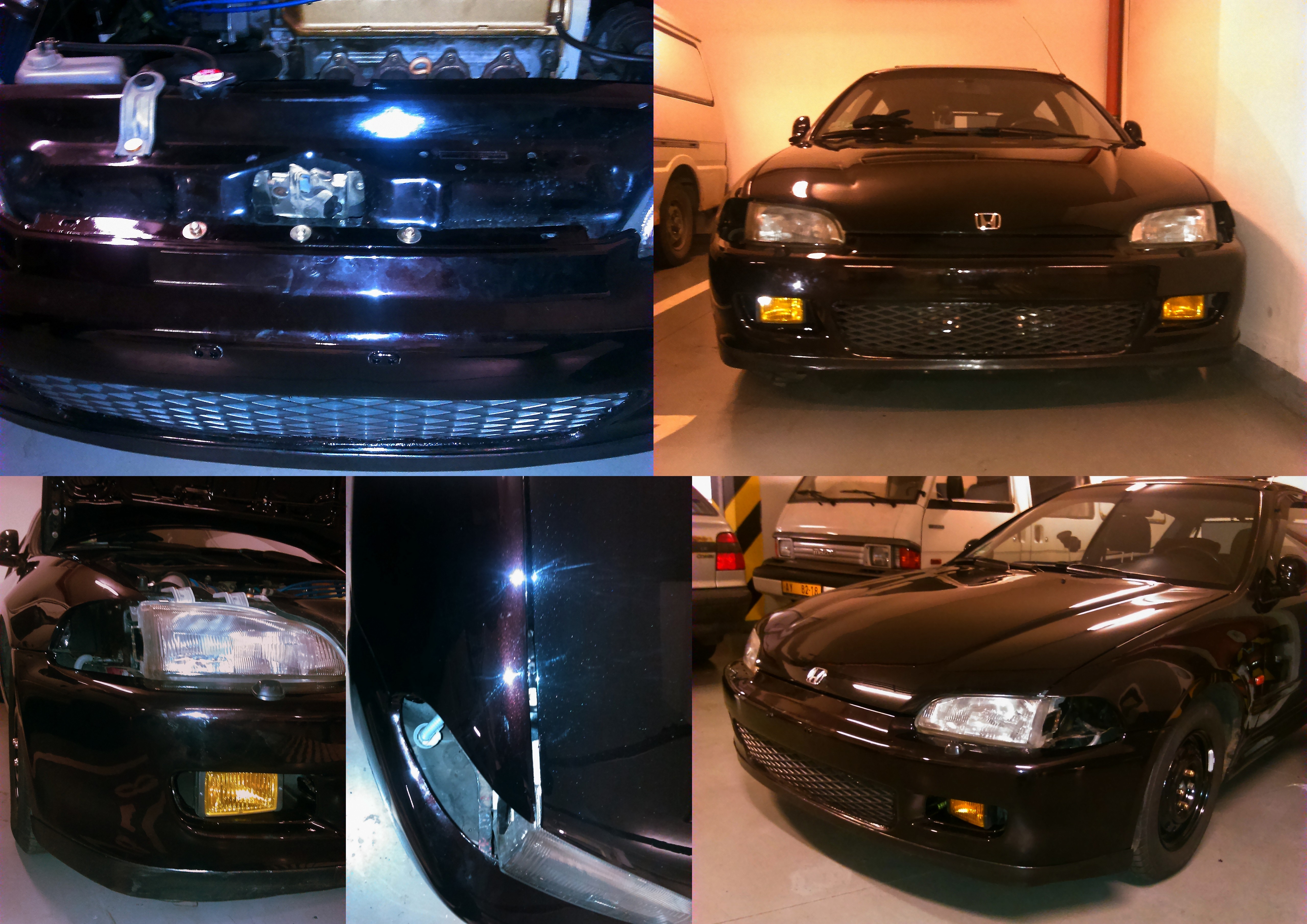

Zdravím,
tak dnes kompletace a spasování čumáku, holt nárazníky jsou druhovýroba, nedá se nic dělat, až bude originál, bude to top i přesto bych řekl, že je relativně dobrý.
Velké díky mojí Drahé polovičce, za její pomoc při pasování, citlivá ženská ruka, byla znát.
Myslím, že se to povedlo, co říkáte?
Lakování by Punke888.

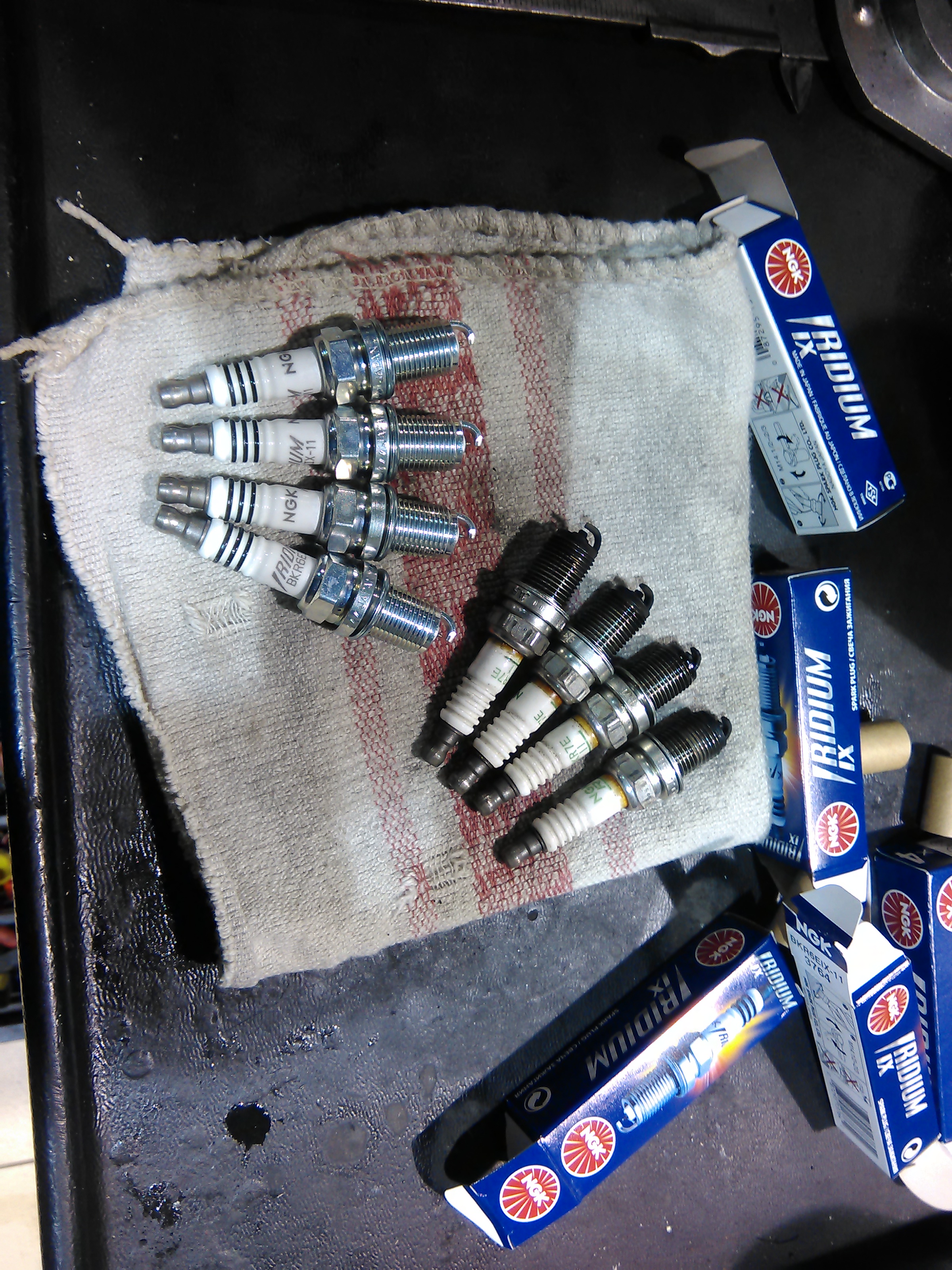

I když jsem slyšel spousty negativních názorů, i tak jsem si je chtěl vždycky vyzkoušet na vlastní kůži

co, na iridiový?
