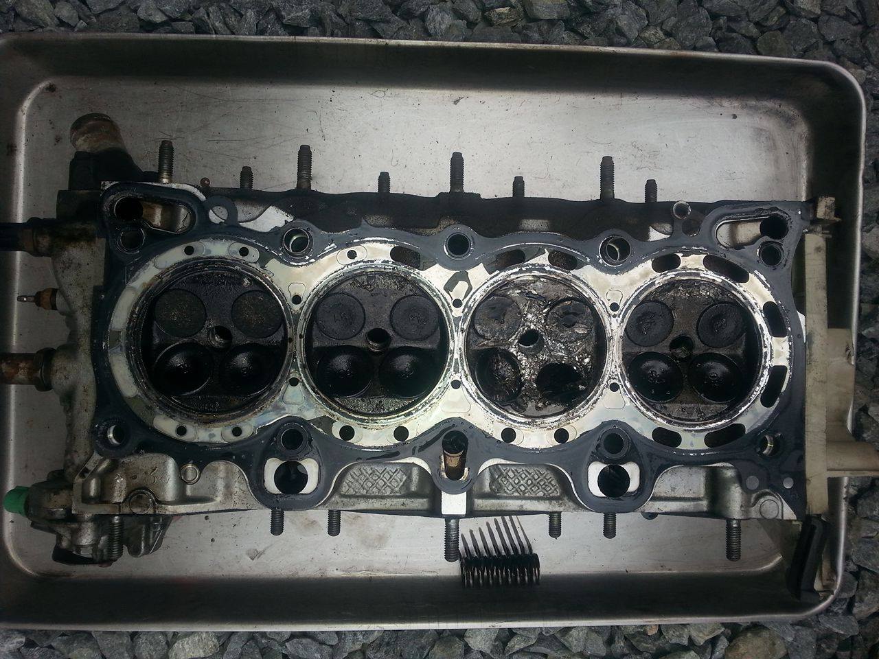

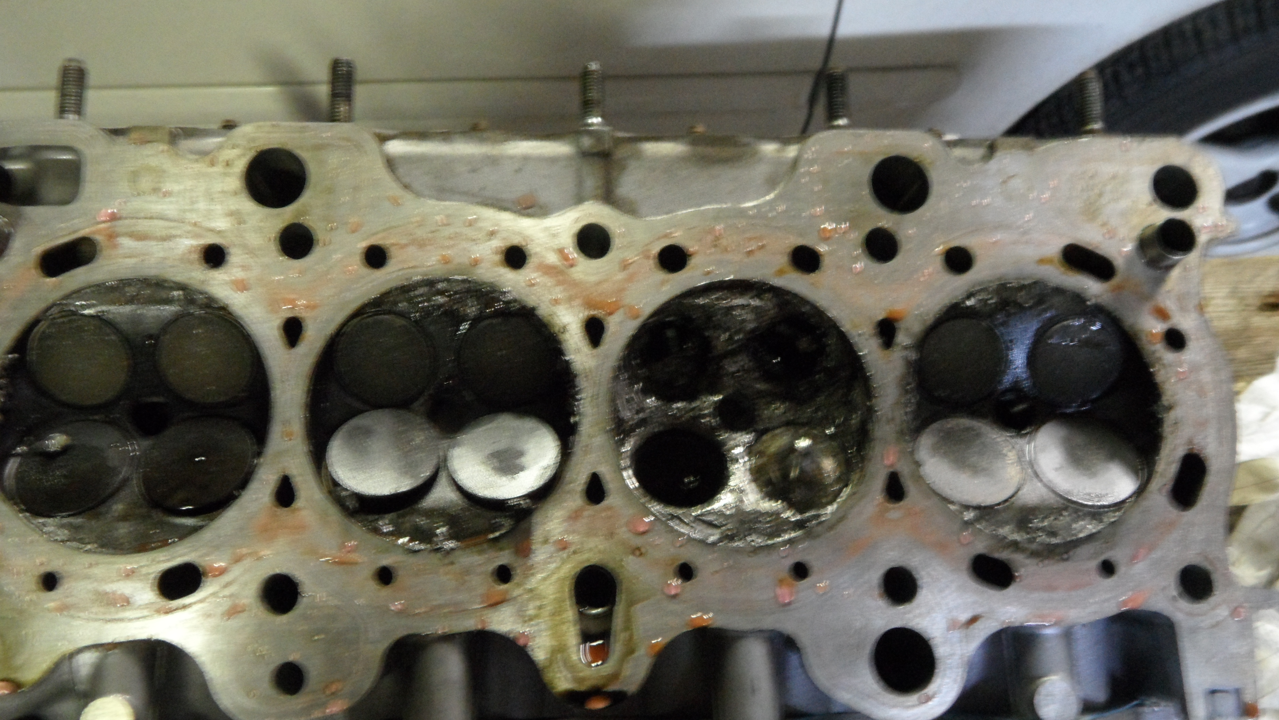

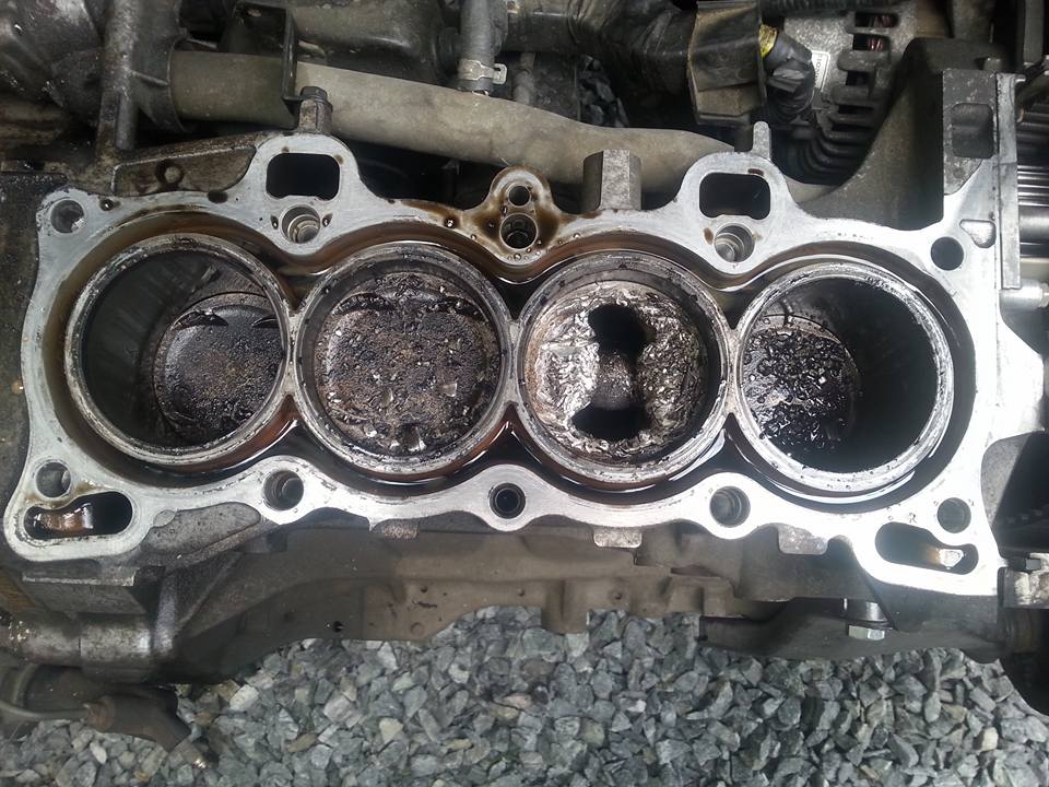

tak dneska se vše rozdělalo, můj názor je že je ten motor přetočený , říkal jsem to jak majiteli tak donymu. Motor je na vyhození , vačky , vahadla , hlava , blok , dokonce i sání je plný kousků hliníku z pístu. zbývajcí 3 válce jsou plný toho pístu. to se mi zdá divný na to že se to stalo v 70ti.., rozvody byly sice povolený ale správně načasovaný

Pridavam se k variante ze to bylo pretoceny..
Ja to pretocil a dopadl jsem presne takhle.. uplne stejne tak jak pise R3S vsechno v haji a pist rozemletej vsude kam se jen dostal.
V priloze je fotka myho motoru po pretoceni.. nadavat jsem mohl jen sam sobe, ze mi to nedalo a tocil jsem to do bezvedomi..

jen na jednom válci a na vtec vahadle? no ale i kdyby nemyslím si že proto to je rosekaný

jo je , ale myslím, si že se to stalo ve vtecu a ne v malý rychlosti , tohle se udělalo než se to po tý ráně dotočilo

dneska jsem ještě kontroloval , válečky ve vahadlech chodí parádně , nikde nic přidřenýho

tak yustava ucpana lista na mazani vacek

ani to , to jsem dnes kontroloval taky..Velmi šťastný

tak ta vacka byla smejd, vydrela se provozem, a jak sebou ten ventil ve vtecu vzdycky mlatil, tak upadl a uz to bylo...

ocividne to zdechlo ve svinsky vysokych otackach. A asi uz je uplne jedno jestli spatne zaradil, nebo to drzel pul hodiny v omezovaci.

ja videl dost rozsekani B16-18-20 dokonce mam 2-3 na dilne momentalne ale nikdy ta vacka nedopadla tak, je to duvod proč so to stalo ne nasledek ,a ten motor dopadne uplne stejne jestli se to stalo v 3000 nebo 15000 otacek.

Jak dopadly vačky???
Filipo napsal:
