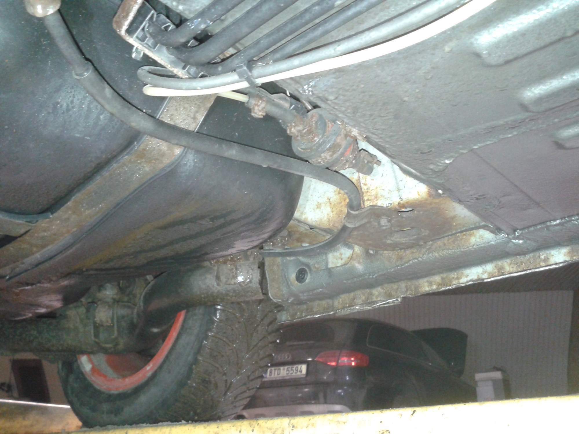

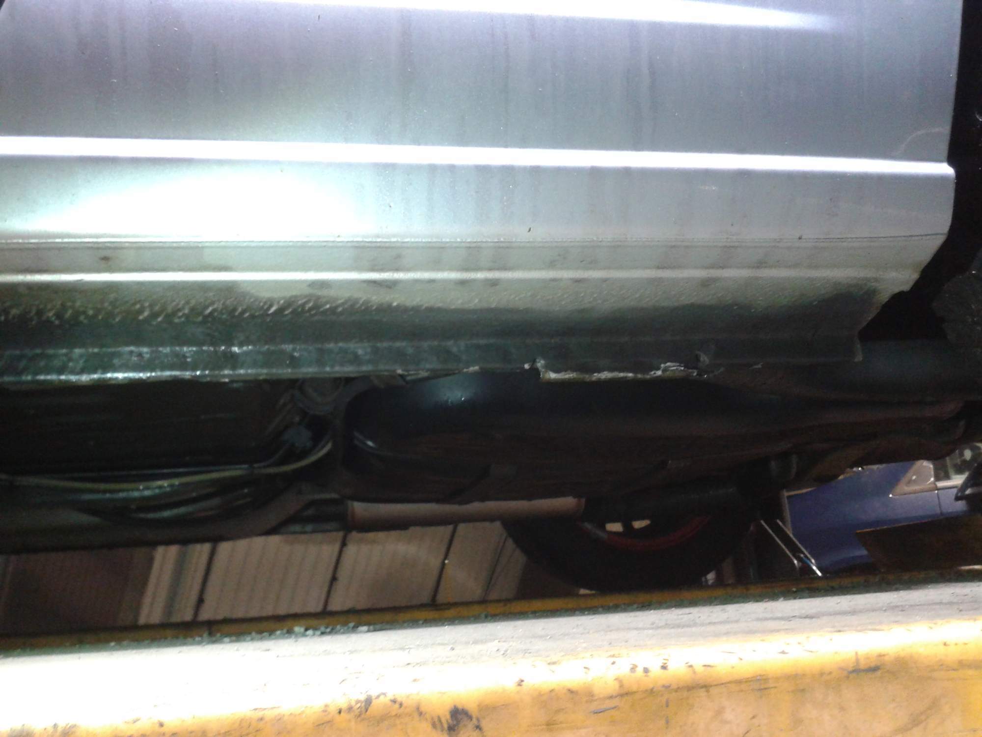

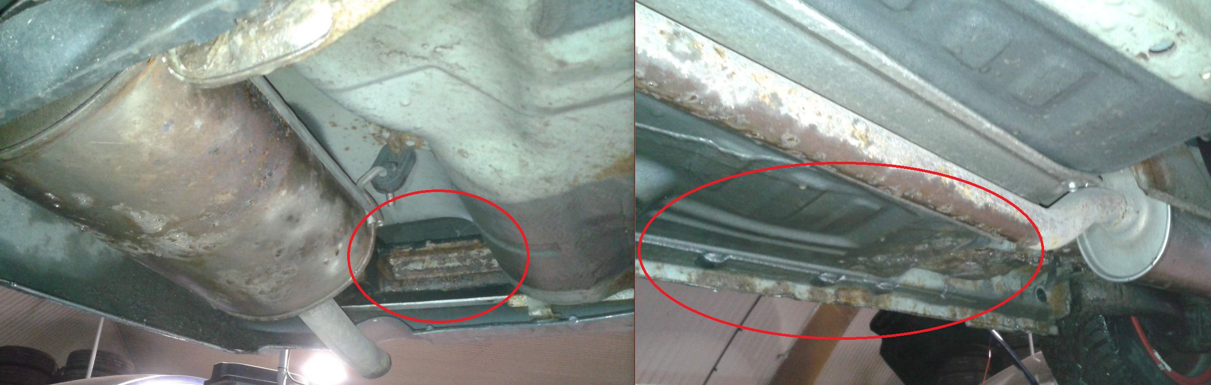

Zdravím všechny fandy JDM,
chci si kupovat toto auto, obecně by mě zajímal vás názor, jak se vám auto zdá, hlavně prosím po motorové stránce (to, že se někomu nelíbí, mě moc nezajímá Mrk) přecházím z Toyoty Celici (2L - 129kW), ale chci něco úspornějšího "do města" ale aby to pořád jelo, když chci. Má s ním někdo zkušenosti, na co si dát například pozor, co se "láme" atd?
Slyšel jsem, že často rezne podvozek, lemy u zadní nápravy.
Co si myslíte o fotkách níže?
Cena je 75k, ale s tou rzí dole nevím no Smutný

Co ty hadičky dole ? Tak to koukám! To má být přívod paliva?

Sám jsi "přívod paliva".To je k webastu. Velmi šťastný

Takže v těch připáskováných hadičkách pod autem není palivo? pořádnej výtlem

Jo takhle jsi to myslel Velmi šťastný No je ale je to práce soudruhů z DE tak nevím kde udělali chybu. Velmi šťastný

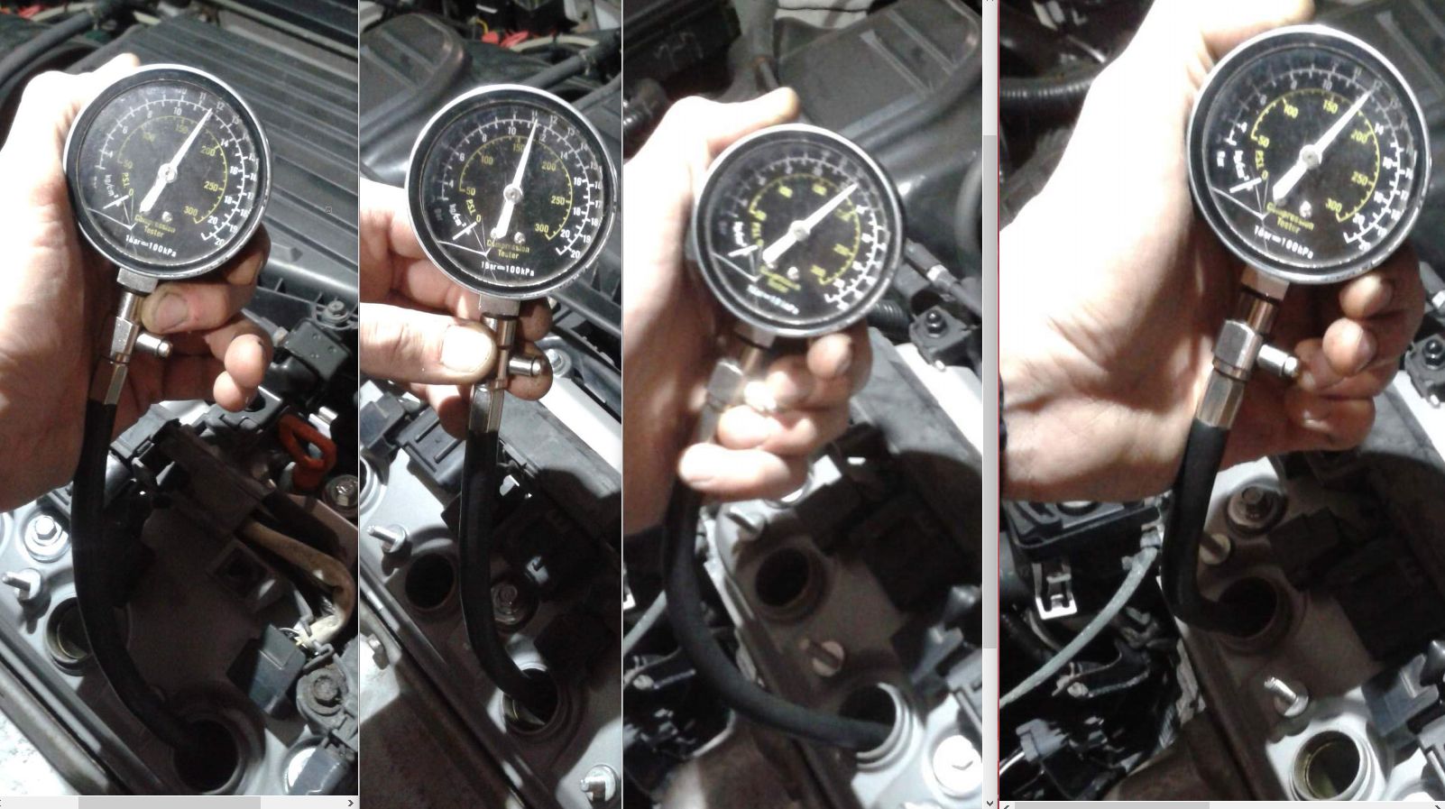

Jo a další dotaz, tlaky v motoru jsou něco málo přes 11, 11,5, skoro 12,5 a 12 barů, je to v pořádku? Němělo by být spíš ještě malinko více (hlavně ten jeden válec co má těch "jen" 11 mě trochu stresuje).

Ta rez mi jako povrchová teda nepřijde... povrchová rez je čistě na podvzkových dílech - ramena atd. Ale tady rezne plech - a jako každé auto na světě i toto bude reznout zevnitř... tudíž je to připravený na šroubovákový test Úsměv To bude za rok jako jarní zahrádka Úsměv to mi hlava nebere
toto mě na hondách nejvíce mrzí... Smutný

Spíš jde o to kolik mají být na takové ojetině obecně tlaky? Rozdíl by měl být do 1 baru, což asi i je.

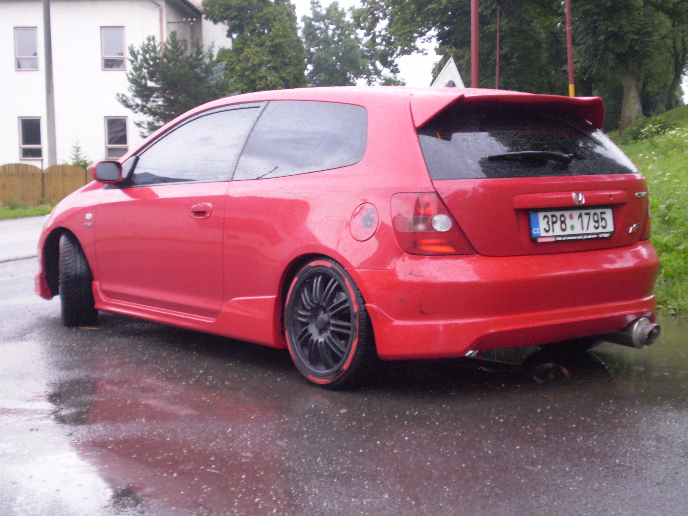

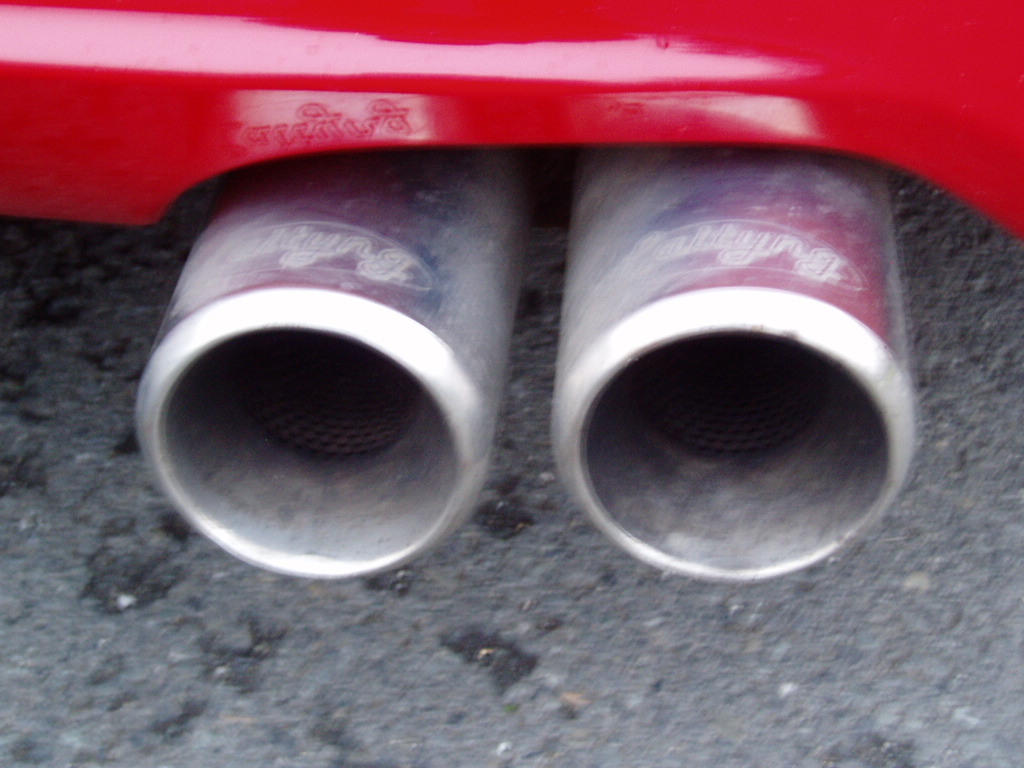

aha ,no zvukovy projev ma uz serie CTR vyfuk oproti sportu lepsi a mohutnejsi,mel jsem oboji tak to vim .. takze i nakej Bosal na EP3 by vypadal a znel jak origo CTR ,ale jestli chces jen nakej prdackej a aby jete byl z TUV tak nevim o nicem krome ulteru a remusu .. na sportu jsem mel smaltovanej lightning ,coz je stejna kiss me jako ty dva co jsem psal a vydrzel od nova tak 3 roky a pak jsem koupil UNI nerez za 1300kc a zvuk byl temer stejnej jako serie jen to vypadalo lip ,pac C7G ma masivni stredovej tlumic .. pokud tam zustane ,tak se na sportu nejak extremniho zvuku ani nedockas.. ja bych skusil sehnat na tvem miste CTR vyfuk kterej co vim nema nic srobovanyho nebo tam vrazit nakej nerezovej UNI .. tudy odkaz

Dekuju za rady.. Nema nahodou CTR vetsi prumer vyfuku nez sport?
