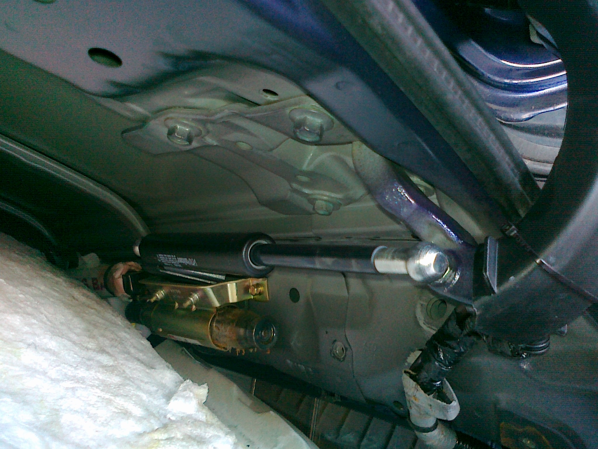

Nepamatujete si, na jaké strance nebo kdo tu řešil nefunkční zadní ostrikovac? Mam flek na tapecu a nestrika..
Tak to máš asi prasklou hadici k ostřikovači. Je vedena na pravé straně vozu pod střechou. Někde jsem tu dával i fotky ale pro jistotu je znovu přikládám. Když se obrníš trpělivostí pro demontáž tepecíru tak to dáš i v domácích podmínkách.

ouuu... ta demontáž bude asi pěknej vopruz... není na to nějaké schéma? abych něco omylem neulomil... to mi hlava nebere
