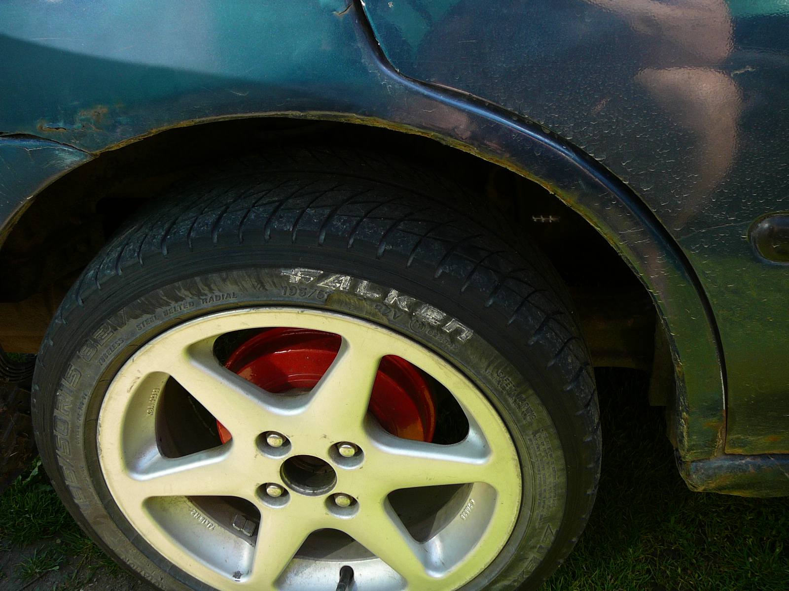

Ahoj, mám problém..Kdyz se mé autíčko civic 5g4d trochu víc naloží (3 těžší lidé) tak při prudším zahybání doprava se ozvě jakési drhnutí..Nebylo mi jasné, čím to je, ale dneska jsem koukal a mám pěkně odrhnutou hranu pneumatiky od lemu... Mám tam 195/50 r15 a nijak se nezdá, že by auto enaložené bylo skleslé... Dělá to jen při jízdě, jinak se to neprojevuje...Třeba že by ležely kola blízko lemů nenaloženého auta..Čím to je? Jsou to pružiny? Nebo tlumič? jaktože když se pružina zvládne vrátit do původní polohy, nejní přezto schopná kolo udržet v dostečné vzdálenosti od lemu? Nemáte někdo doma zbytečné pružiny v dobrém stavu na prodej? Jedná se o pravé zadní kolo..

Zahni vnitřní rantl lemu a vše bude ok.
Nemyslím že za to budou moct pruziny, spis tam mas kola s menším ET nebo širokou gumu.

Unavena, pokroucena křiva kastle. Mrk
Mel jsem to same.

tak dej auto na stolici a srovnej si ho.... pořádnej výtlem

No, nezdá ce, že by bylo hlé.. I když také už mě to napadlo... Ale asi nejní. Mslíš, že ty kola mají takhle hodně zabíhat do podběhů?

Hjeee..tohle jsem resil na svem tun(z)ing-facku Úsměv) jak bylo receno..zahnout vnitrky lemu (ikdyz u me pomohlo az jejich uplne ostraneni) a to jsem jeste resil proc na jedne strane je to OK a na druhe strane NE Úsměv) Velmi šťastný

zahni lem zevnitř,měl to kamoš taky ohnul to a pohoda,ale bacha najdrive si to nasřihej a potom ohynej!!!

No zahnozt lem, to umí každej..To je takové řešení-neřešení..Zajímalo by mě, čím to je..Jestli se to dožene někde na silemblocích, pružině, či tlumiči, nebo je hlá celá kastle..

Hele ja mel skrizenou kastli neslo to poznat, videt nic, ale očividne byla, všechno ostatní v naprostem pořádku.
Když jsem si dal 15" 205tky gumy tak to zacalo drhnout, asi moc na C5G Hb.
Tak byly dve možnosti, dat užší gumy nebo zahnout lemy.
Co je lepsi? Tak to valím bulvy

čím to je? asi tím že C5G má psané 175/13tky ne? Já tam mám 195/55/R15 a taky dřu. Lemy je třeba nejlépe vytáhnout, někdy stačí secvaknout.
A nebo užší kola. Já mám dokonce ET26, tak se nemůžu divit.

Muzes si nechat v lepsim pneuservisu nebo autoservisu otestovat tlumice,prilepi ti na auto prisavkama masinku s laserem,prohoupnou tlumic a mas mereni i s grafem na papire.
Taky muzou byt unaveny pruziny,ale to bys zjistil leda tak,ze bys ze zadku sundal obe (pokud teda evidentne neni praskla Mrk ).
I hnuta kastle to muze byt,ani nemusi byt poznat oprava,aby to bylo zkrizeny.Muzes pak zalisovat lem nebo to auto prodat to mi hlava nebere

Máš to na pravý straně vid, ta vymetá krajnice, každej tlumič je jinak rozhozenej

Tak to qasi s kolegou je uplně, totálně ten samý problém..Ale dneska jsem pozorně koukal a fakt je mírně to pravé kolo vylezlé oproti levému...Je to minimálně divné...Jako jinak na kastli vše sedí parádně..Netuším, jak je to možné,a el musím to nějak vyčřešit..

Treba je na jedne strane opravovany lem (navareny novy) a ne kazdy se s tim dela tak aby obe strany byly stejne.

No, lem ohybyt nebudu-dám nové..tyhle by fakt ohnout nešly..Byl jsem zděšen, jak ej minulý majitel opravil..Hmotu, kterou je pravovavl si nedovolím definovat(cukrová vata, žvákačka, nebo okenářský tmel..)fakt nebudu typovat. Přídou nové,a el přemýšlím, jestli to má cenu. Aby fat enbyla skřížená katle.Ale jinak e kastle zdá dobrá, pouz každé kolo jinak valezlé. Smutný

podivej se zevnit do podbehu (z kufru) jestli na te jedne strane neni navareny novy lem (uz jednou meneny) a druha vec, zmer si nejaky bod na naprave na obou stranach ke stejnemu bodu karoserie (treba konec spodniho ramena ke konci zadniho nosniku) podle toho poznas co je spatne.

na C5G sedanu sem měl 195/50 15 a uplně v pohodě tak že budeš mít asi jiné ET ale když sem ted obul vti tak sem na tom byl uplně stejně. Ale zahnul sem tu hranu jak všichni radí a naprostá pohoda
