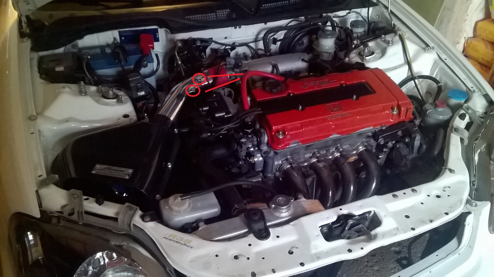

kam má být zapojen oddech z motoru, na sání jsou dva výstupy viz obrázek
navíc mě přijde, že manifold z ITR má prapodivný zvuk - jak kdyby tam něco štěrchalo, skřípalo ?
wp_20160426_006_705.jpg, 574.16 kB
Příspěvky: 473 2000 Civic Type-S
PříspěvekZaslal: 5.5.2016 , 8:53   Citovat
Oddech má být zapojeny blíž ke klapce. A ohledně výfuku, dej tam katalyzátor. Rezonance zmizí a zůstane jen krásný zvuk.
V manifoldu určitě nic nechrasti. Nemá co

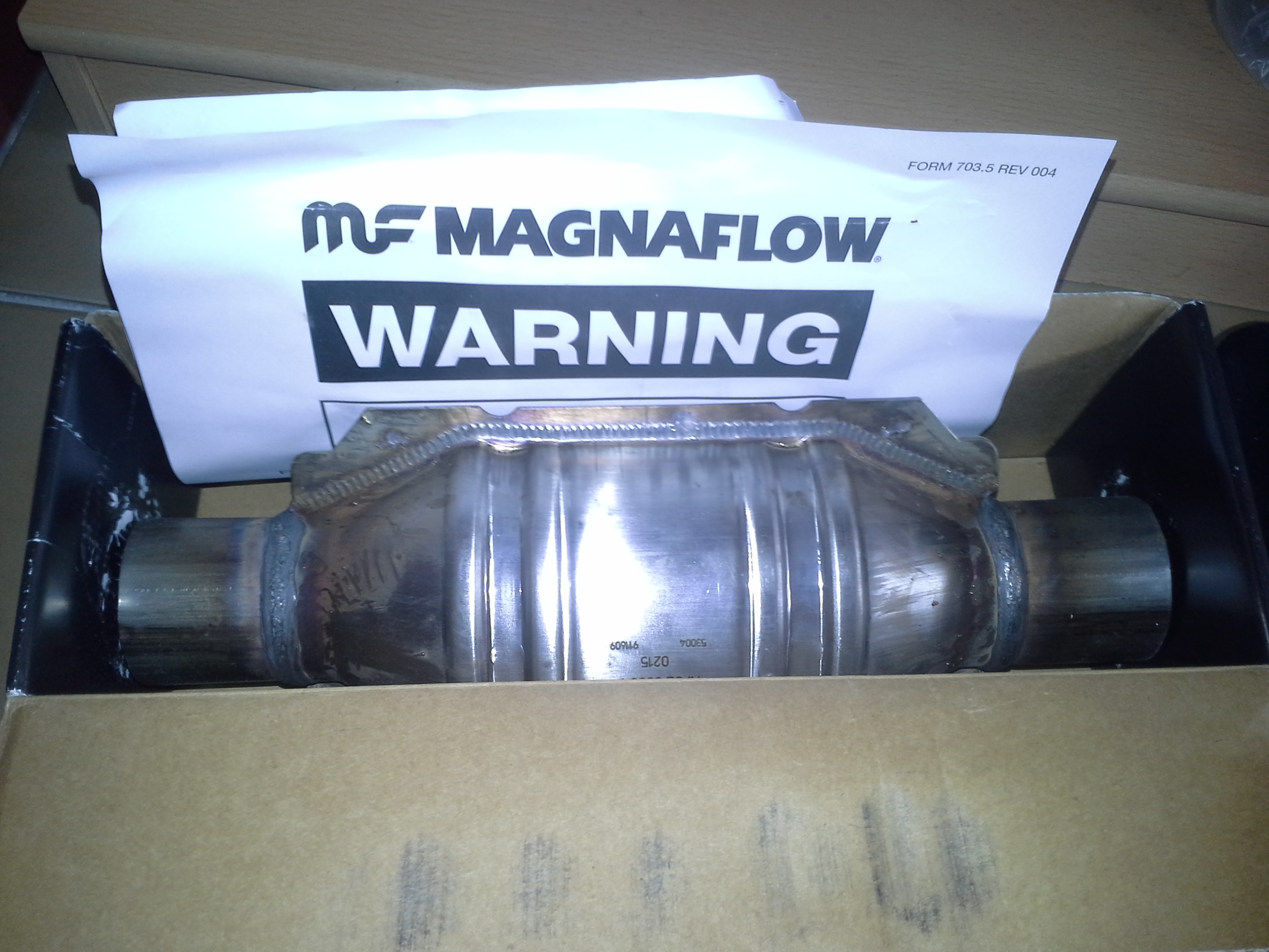

prej funguje tento
Příspěvky: 10246 1989 Civic
RIZ3K9 je teď offline  RIZ3K9
PříspěvekZaslal: 5.5.2016 , 22:49   Citovat
Potvrzuji že Magnaflow fungují, ale vyber správnou velikost = ne zbytečně velký Úsměv
PříspěvekZaslal: 5.5.2016 , 22:55   Citovat
RIZ3K9 napsal:
a kde se daji koupit nejlepe?
edit: tak asi tady tudy odkaz
Vjenca je teď offline  Vjenca
PříspěvekZaslal: 7.5.2016 , 6:57   Citovat
FastCivic napsal:
Super, dekuji za odkazy. Co se týče velikosti - potrubí je v 60 mm, od toho se bude snad odvijet velikost ? Byla by možnost ještě varianty bez dalšího dovařováni přírub ? Nějaký katalyzátor třeba z ITR ?
PříspěvekZaslal: 7.5.2016 , 13:17   Citovat
Já katalyzátory beru od ACI, kde jedou i jiný značky, ale většinou příchází od Magnaflow tudy odkaz
jinak chce to vybírat dle průměru, obsahu motoru a emisní třídy např u ACI tudy odkaz
Jinak ani jsem nevěděl, že Magnaflow dělají i Performance a Nerez = to by mohlo fungovat dobře je to dobrý
