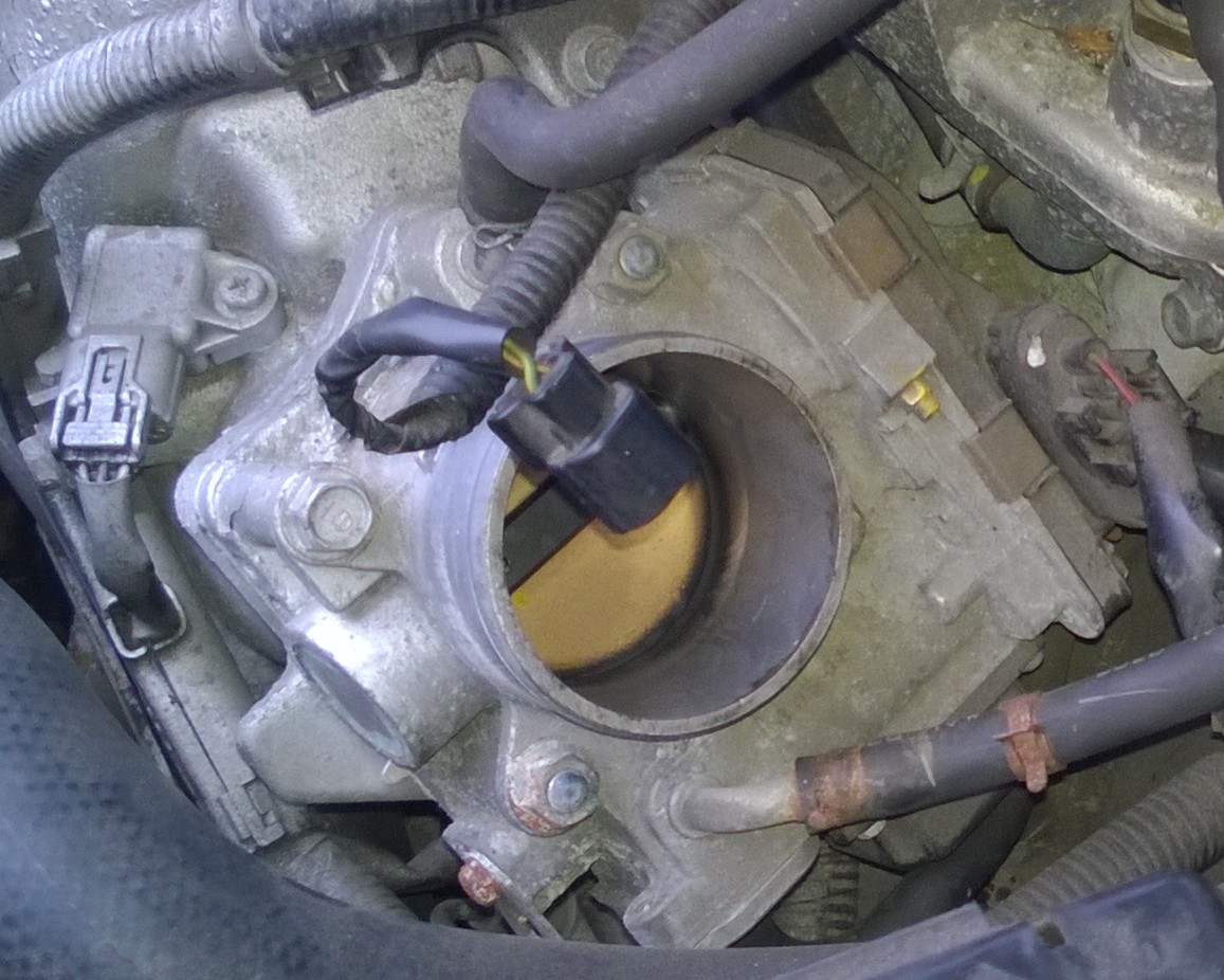

4) Když vyřadím a jedu na neutrál a zatáčím volantem (třeba sjíždím serpentýny) dost (pro mě nezvykle) mi kolísají otáčky. Dělají Vám to taky?
- toto znám z bývalého C6G když jsem stál na místě za jízdy to nedělal a ne tak hodně Je to tam.

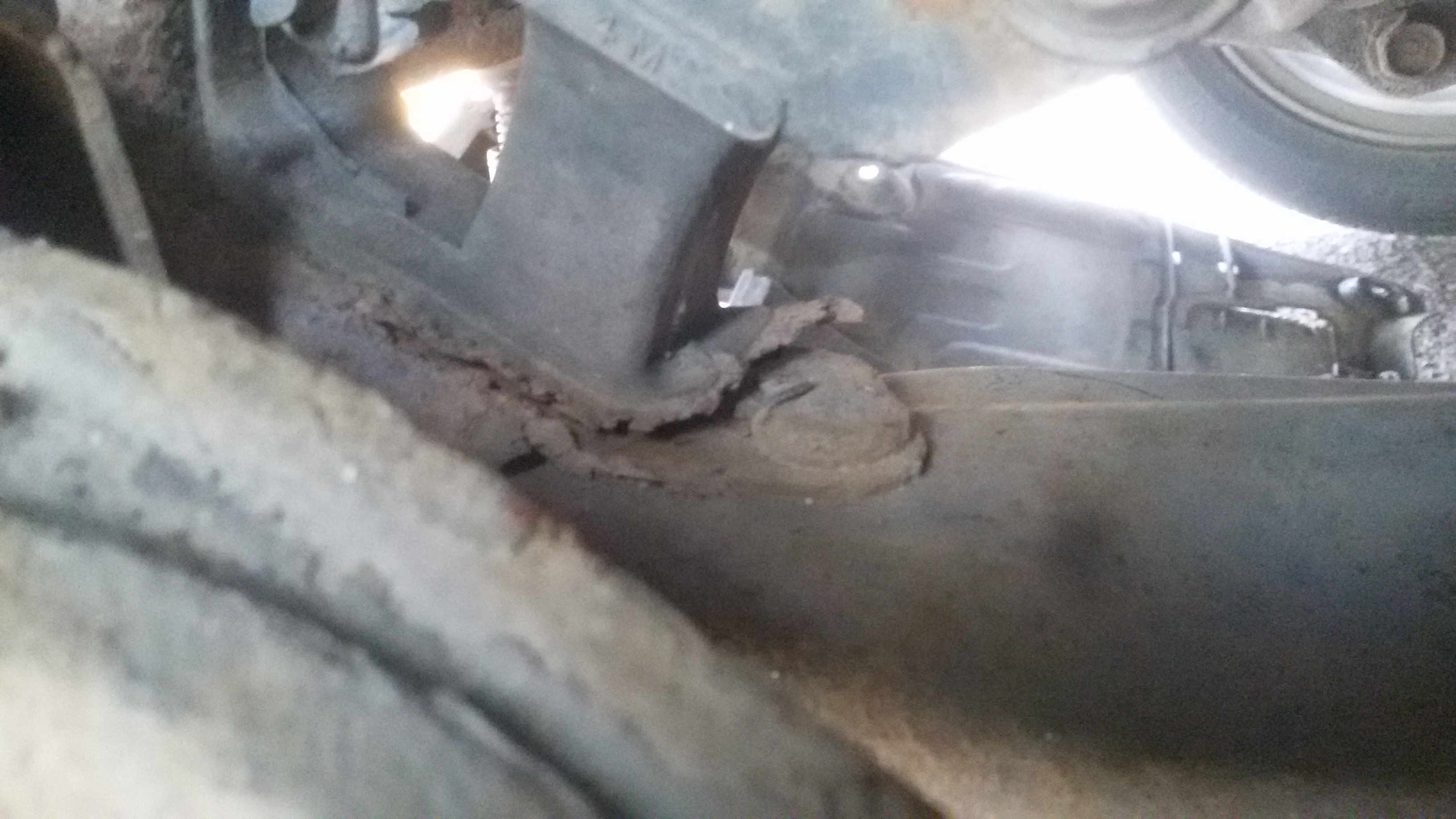

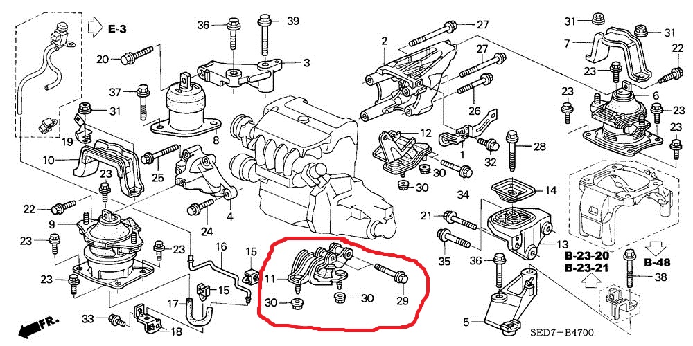

5) Při výměně převodového oleje jsem narazil na poškozený spodní silentblok uložení převodovky. Setkal se s tím někdo takhle blbě odlepeným? viz foto
- v poslední době jsem při přejíždění nerovností zaregistroval právě takový divný bouchající zvuk (ne jako čep)
- Dá se sehnat jinak než origo honda? Tahle technologie se mi moc nelíbí, že to odrezne ve spoji s gumou.

Ad.5. Neporadím

Ad 4. Zkusil bych vyčistit klapku. U mne pomohlo. Kolem dosedací plochy bylo dost šlemu.
Edit: V jakém rozmezí kolísají?

Tiež mi to robilo, presne čo píšeš, cukanie pr vys. otáčkach. Pomohlo... prázdna dialnica Liberec- Mladá boleslav, 4 ka rýchlosť a šlahat 130-160...cca 50 km..od vtedy je pokoj

co se tyce kolisani ,je to bezny jev pri volnobehu ,to samy kdyz zapnes klimu ,proste zatizis soustavu a otacky klesnou ..
ja to mam diky ECU na LPG poreseny tak ,ze ikdyz jak zatizim soustavu ,nikdy otacky neklesnou pod urcitou hodnotu

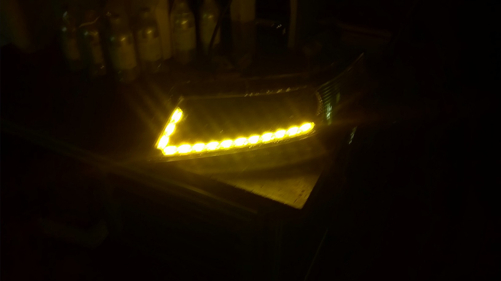

PříspěvekZaslal: 19.5.2016 , 13:04   Citovat
Lexus style Mr. Green

Squixx je teď offline  Squixx
PříspěvekZaslal: 19.5.2016 , 14:32   Citovat
markos napsal:
Nééé..řekni že sis to tam nedal..prosííím, řekni že to je blbá sranda.. kuky kuk

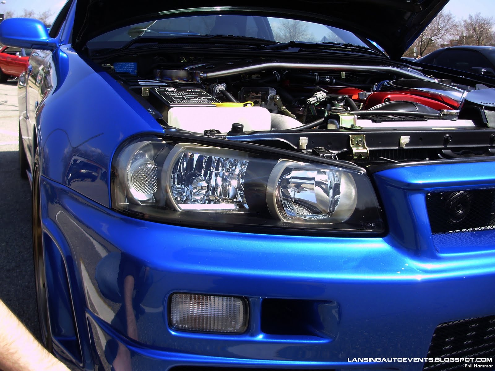

ja tomu rikam cirkus humberto a Jeremy ,ze vanocni svetilka na radnici ,neboli bludicky pořádnej výtlem
jeste rok a budou to mit i Dacie Velmi šťastný a to je proste total OUT ..
kdybych menil koncept svetel tak bud neco z analogoveho sveta nebo poradny led projektory Velmi šťastný

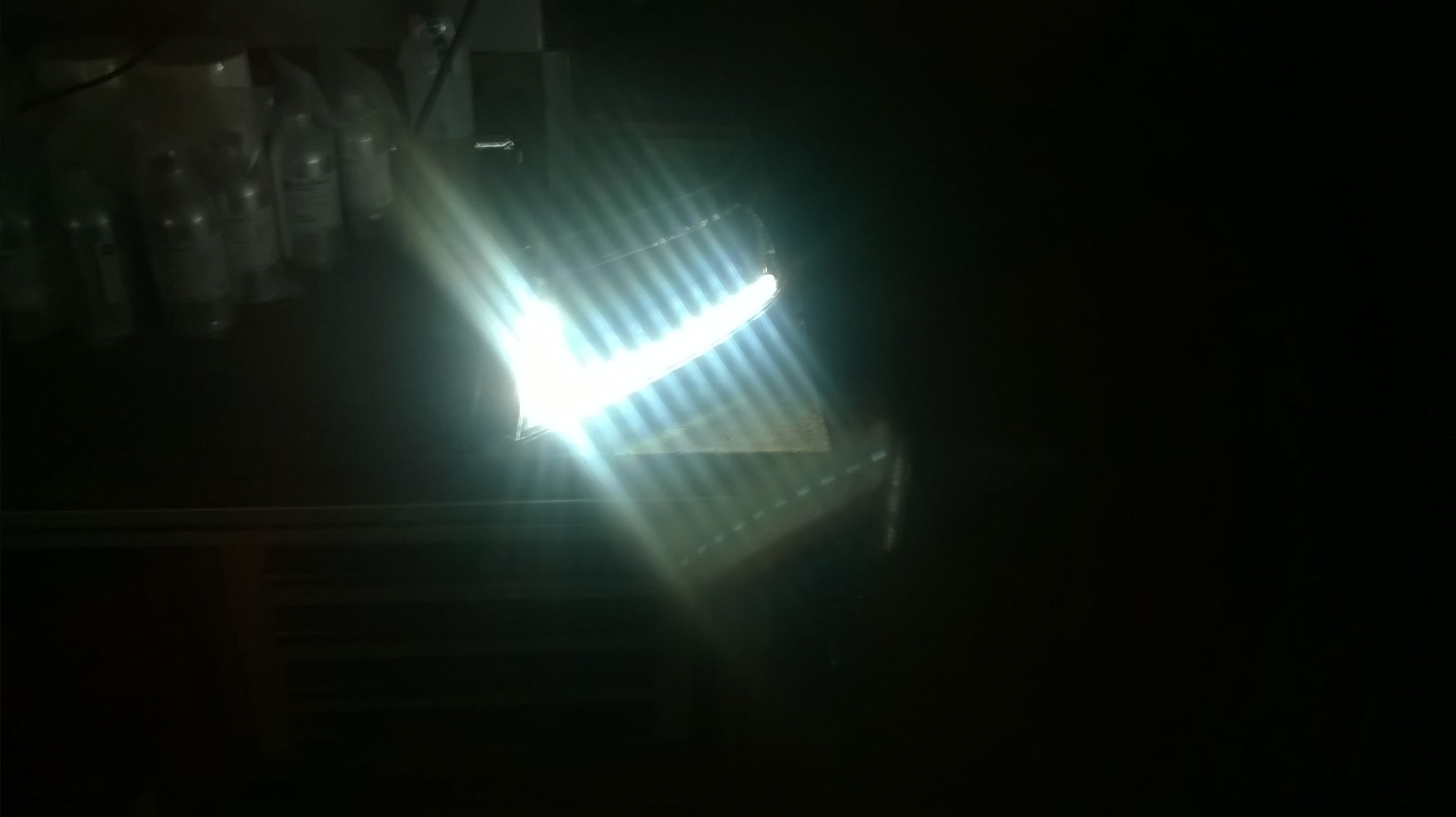

markos je teď offline  markos
PříspěvekZaslal: 19.5.2016 , 15:31   Citovat

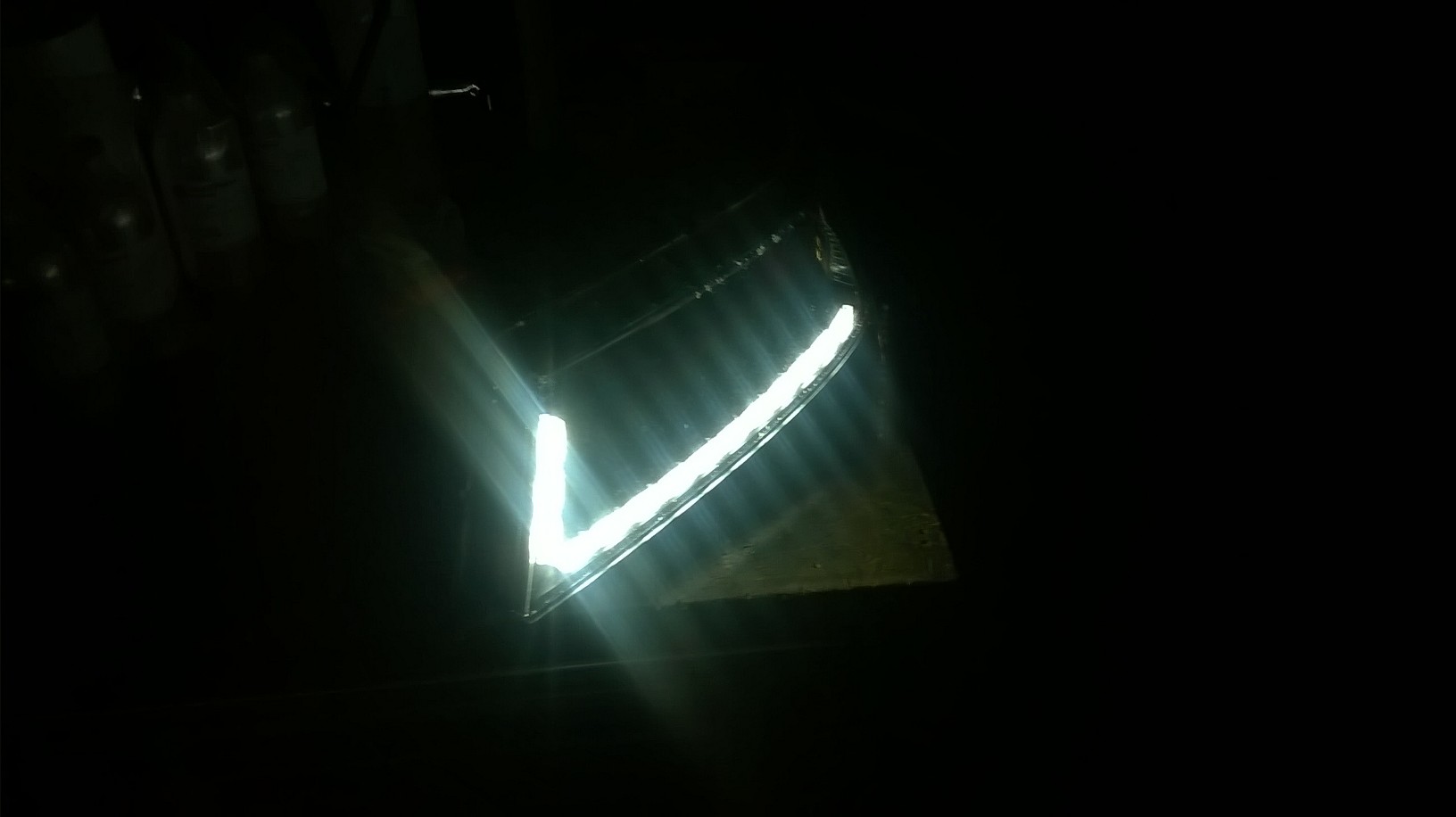

Bludičky, jo? Velmi šťastný
Homologované DRLká sú oproti tomuto bludičky. Táto fotka je pri normálnom režime foťáku
