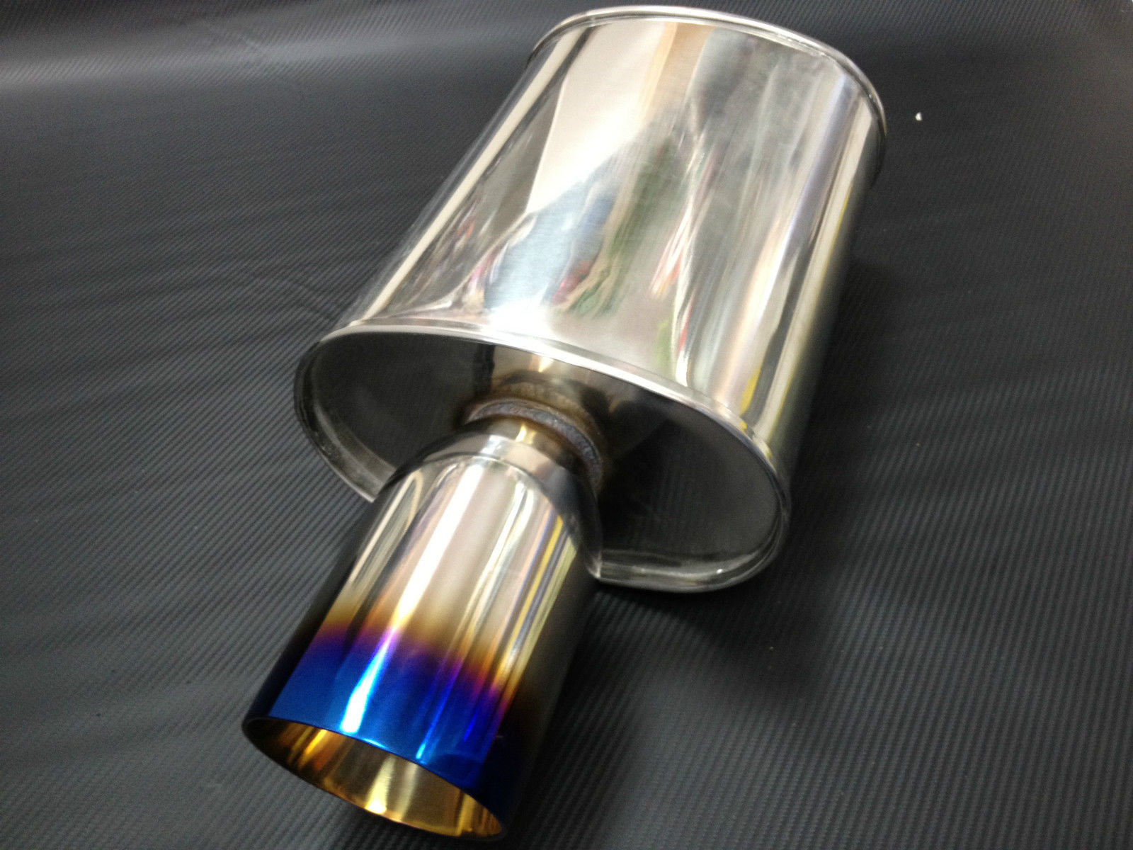

takze po roce haleluja Velmi šťastný zatim mam jen par foto od kluka co to spachal ,pak pridam zvoucek a vice foto ..
jinak vyfuk je na priruby ,takze lze zamenit s OEM vyfukem kvuli STK a EM Úsměv

Super design. Jak je to s hlukem? Komplet nerez? Jaké rozměry trubek? Případně na kolik vyšla práce s materiálem?

hluk jeste uvidim ,nejel jsem jeste ,nerez jsou koncovky z dodelavanyma drzaky na miru ,kolinka a priruby , co se tyce rozmeru trubek tak co vim tak tam ani nedaval ty redukce prumeru co jsem koupil a rozdil srovnal prej na prirubach ,zatim nevim jak presne ,priruby jsou na miste puvodnich ,dalsi kus za tim je puvodni vyfuk , ted rozmery ,litrazove jsou natom prakticky stejne co ty OEM ,jsou sice kratsi ale zas mohutnejsi, vystupni prumer tlumice je 115mm ,vstupni 65mm ,seriovej zbytek ma prumer cca 42mm ,vse vnejsi prumer.. zbytek info dodam ,co se tyce ceny tak vyfuky me staly 350e i z celnim a dopravou za ten zbytek klucina chce cca 200e prej bylo hoodne dopasovavani tak nevim jestli hodne nebo malo,jeste uvidim spracovani, ja jsem hlavne rad ,ze je to konecne hotovy a udelany presne jak jsme chtel a tesim se na vysledek ... uvolneni splodin diky pruchodnosti tlumicu po reflashu vcetne vykuchanyho katu .. popripade to bude mit i zajimavej zvoucek .. Úsměv

Tak hlucny by to mit nemelo ,ja se ridil ,tim ,ze pruchozi UNI nerez z vetsi litrazi nejde sehnat...
tady jsou videa s OBX R kterej ma stejnou koncepci jen maj jinou koncovku .. tudy odkaz tudy odkaz

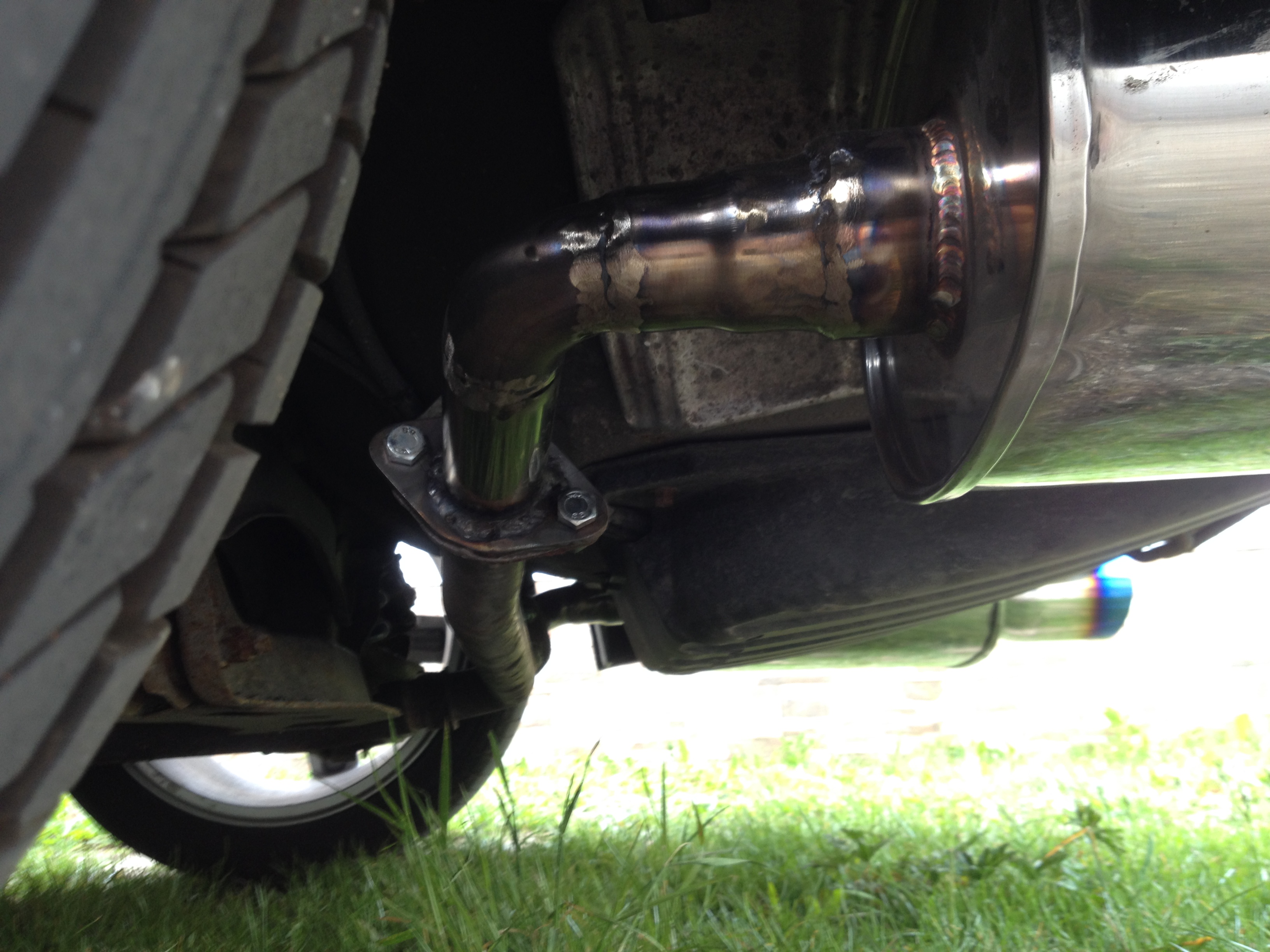

Tak prvni dojmy z vyfuku , z venku moc peknej zvuk ,ale i presto ,ze je litraz tlumicu temer stejna jako OEM a ,ze jsou plneny vatou ,tak v interieru to huci neni to zadnej remus ,ale tichy to neni ,samozrejme na volnobeh nebo na lehkej plyn temer jako serie ,mozna je to znasobeny tim ,ze mam tourera a prazdnej kufr tak tam byl sliset OEM vyfuk trochu vice nez v sedanu , nebo i tim ,ze je to pruchozi vyfuk nebo castecne vetsim prumerem o 2cm oproti OEM ,videa jeste nemam cas udelat ,ale udelam a pomerim hluk a dam vedet ,zatim mne napada sehant vytlumeni dna kufru nakou profi vyplni pro HIFI tak by to nejspis mohlo pomoct, kdyby mel nekdo napad sem snim Úsměv
co se tyce detailu provedeni zde par foto Úsměv nakonec tam dal redukce prumeru a za ni je OEM prumer tech 42mm .

Pěkný OK jenom technická - nebude se ti pálit nárazník? Vypadá to sice dobře, ale i ty koncovky se umí rozpálit. Přijde mi, že ta levá na pravý vnitřní straně je dost natěsno, ale možná to dělá ta fotka. Úsměv

no nezda se tito ,je to naknap .. myslis ,ze az tak se to rozohni ,ze se bude skvarit plast ? kdyz tak dam delsi silenblok
jinak tahle cast narazniku jde do cerneho matu Velmi šťastný

Já to měl takhle blízko u legenda a barva se zacala pálit. Možná bych to trošičku posunul, aby kolem mohl proudit vzduch. Úsměv

Ok ,kluk to myslel dobre ,pac jsem po nem chtel aby to schoval pod auto co to pujde kdyz jsou tlumice mohutnejsi ,ale dam delsi silent a bude to Ok Úsměv
