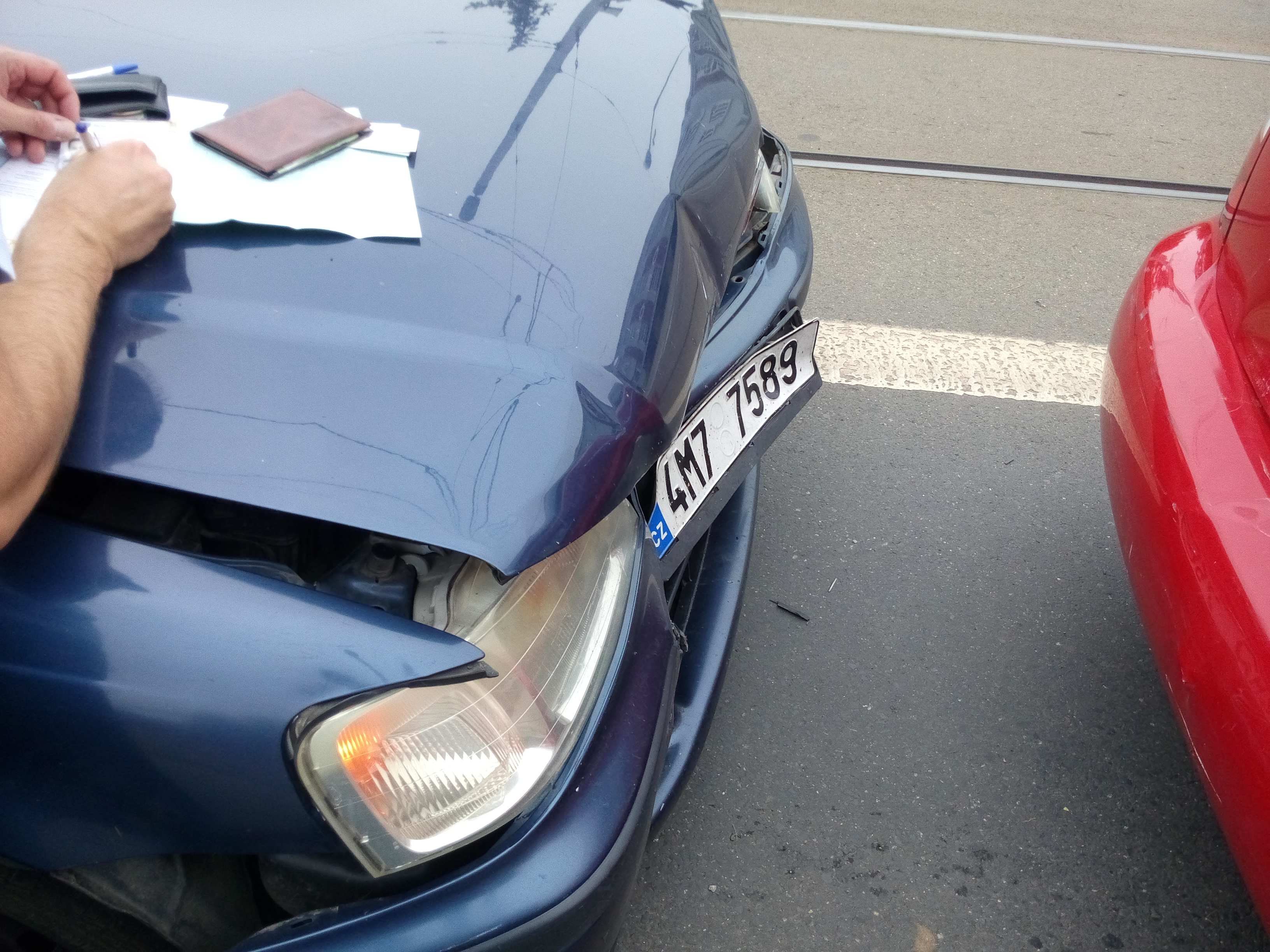

PříspěvekZaslal: 12.6.2016 , 9:58   Citovat
Zdravim nevi nekdo na kolik by tak mohlo vyjit nova kapota naraznik obe svetla chladic vyztuhy ve predu nebo uz to nema smysl a nrchat to zvrakovat?

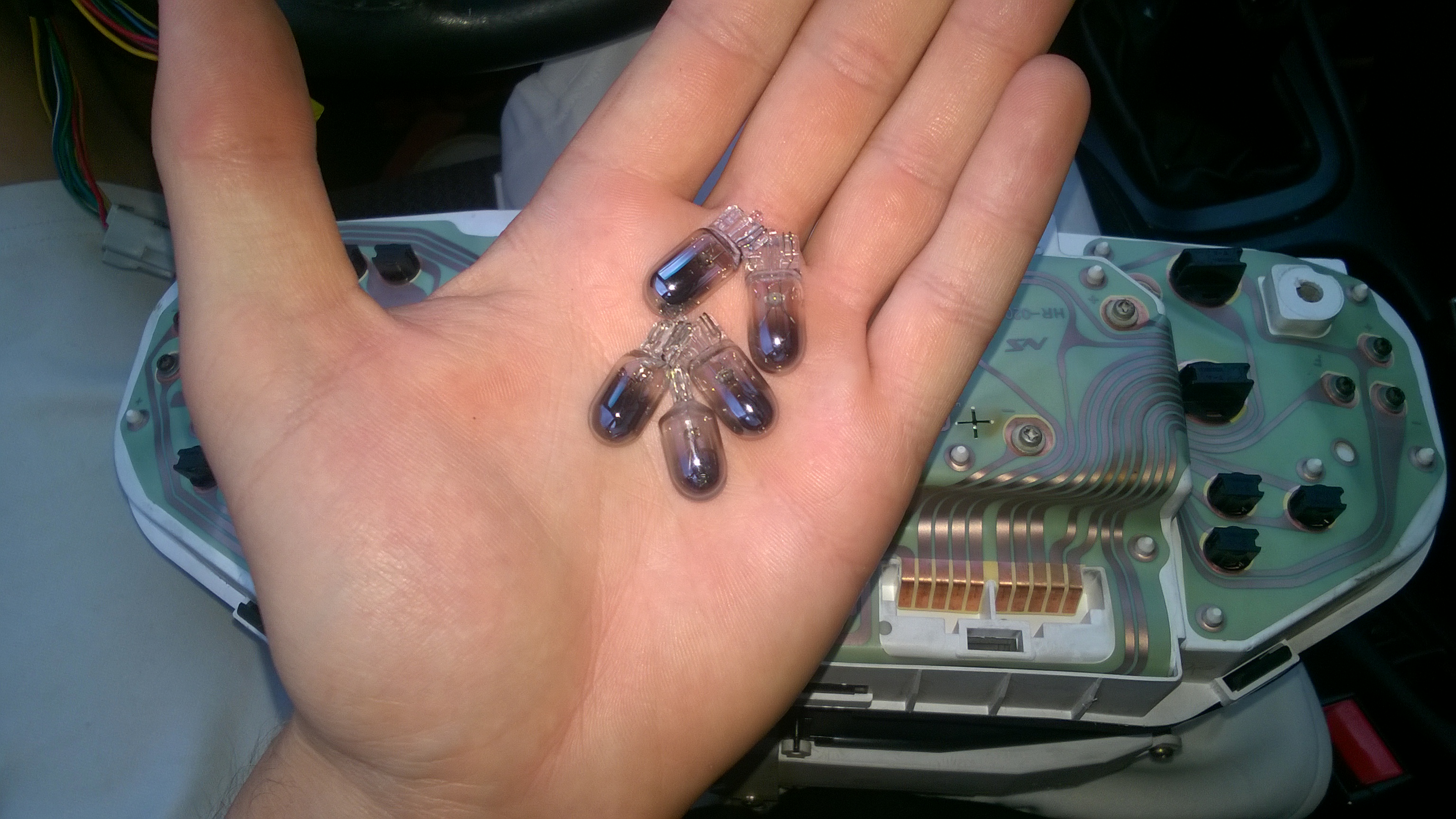

PříspěvekZaslal: 19.6.2016 , 20:43   Citovat
Dneska jsem si udelal cas a vymenil zdechlou zarovicku podsvitu v budiku. Nakonec jsem prehodil vsechny, stare byly pekne vypalene- 5ks.
