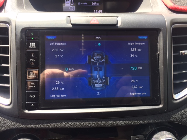

Přátelé zde několik fotografií Honda Connect s nainstalovaným programem [b]OT 100[/b] tudy odkaz povoleno v HondaPermission - parametry jako NAVI.
Nutno objednat z Aliexpresu OBD čtečku (bezproblémové spárování) s externími senzory tlaku a teploty v pneu - "[b]OT100 DIY Car OBD Diagnostic Tool+DIY Wireless TPMS Tyre Pressure Monitoring System Tire Pressure Alarm Security for iOS Android[/b]" tudy odkaz - objednáno v úterý a už dnes v pátek dorazila s DHL (doprava zdarma).
Aplikace též načítá a maže chyby řídící jednotky motoru, možnost mnoha nastavení jako alarmu podhuštěné či přehuštěné pneu, vysoké teploty pneu a také vysoké teploty chladicí kapaliny atd.
Funguje moc hezky
