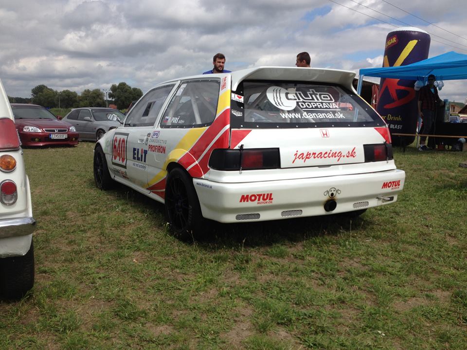

PříspěvekZaslal: 7.9.2016 , 19:30   Citovat
takže niečo takéto pod 800kg to ale už bude špeciál tieda na šprintoch Je to tam.

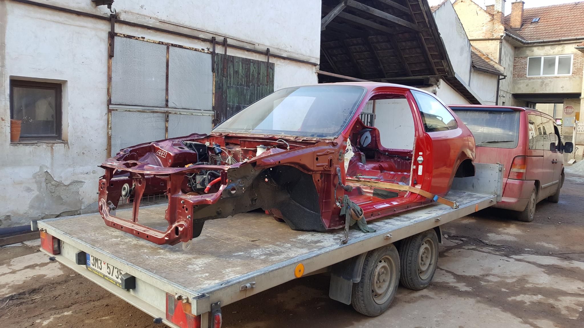

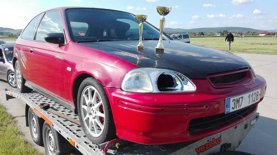

Jeden sen definitivně končí Bueee auto dělalo radost celych 7 let a loni se zajel rekord na 1/4 míle v silničních vozech do 1600ccm a to 13,8s a to byl impulz postavit něco ještě ostřejšího a pokořit další rekordy VTEC

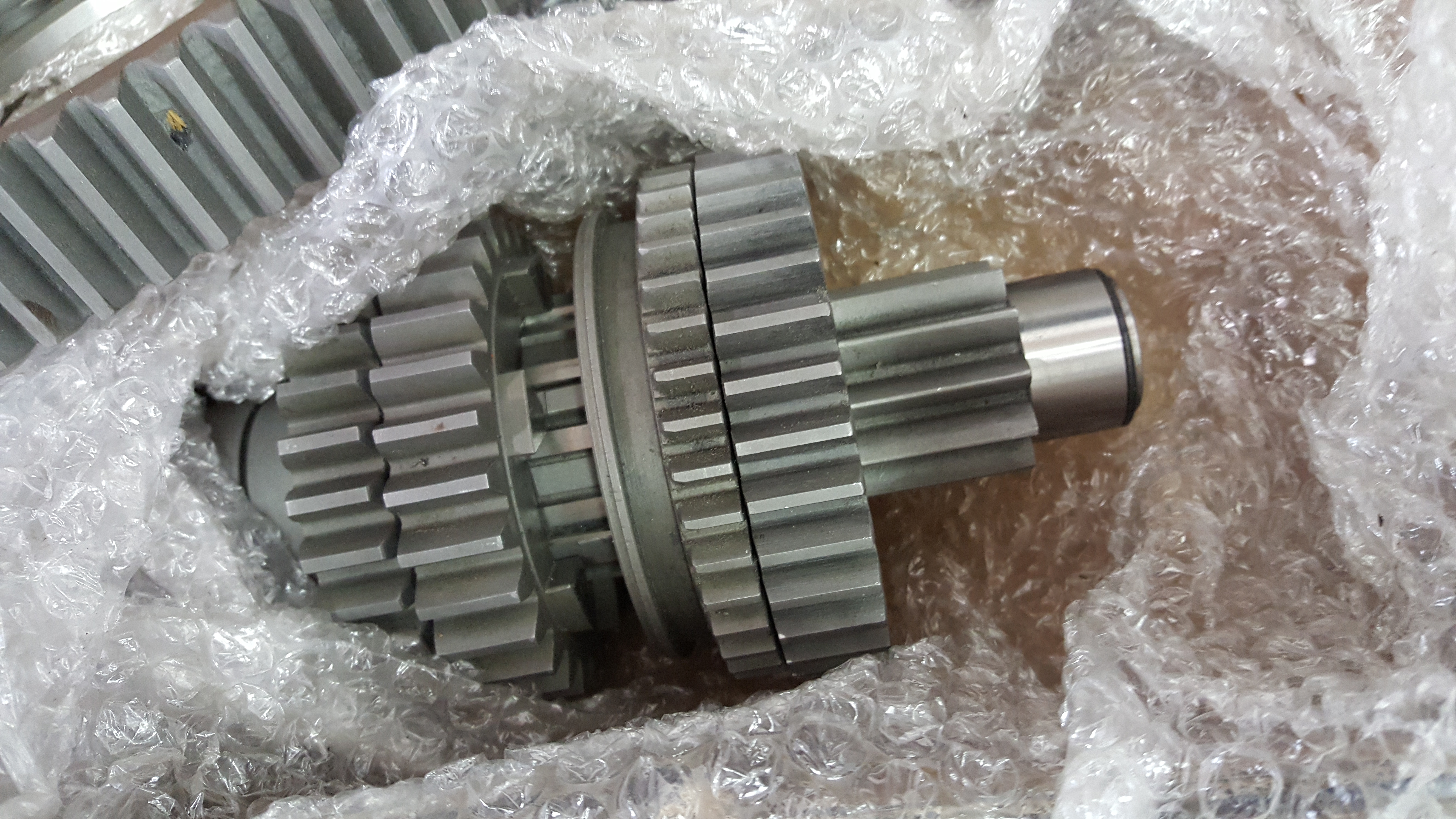

Tak po půl roce se stavba trosku pohnula kupředu a jak tu každý říkal co je nemožné atd tak se použila lehčí kastle a výslednek dnešního vážení je 774kg z původních 1118kg to je -344kg a to jestě nejsme u konce počítam ještě tak -50kg makrolony a karbon Úsměv
motor je také komplet předělaný původně 157kW nyní odladěno na 167kW svatoušek
převodovka, řazení, spojka, poloosy, pneu vše je nové je to bestie Velmi šťastný
zrychlení z 0-100 stejne nikdo neuvěří tak je zbytečné to sem psát pořádnej výtlem
6 roků vývoje stálo za to i když místo toho mohl být postavený už rodinný domek...
