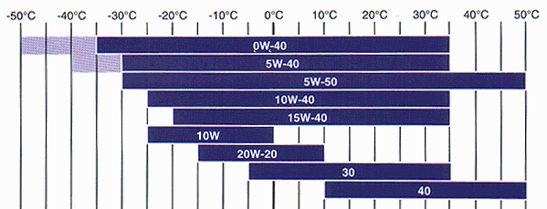

SHELL HELIX ULTRA 5W-40
specifi kace: API SN/CF; ACEA A3/B3, A3/B4
499kč - 4L
SHELL HELIX HX7 10W-40
10W-40: API SN/CF; ACEA A3/B3, A3/B4
399kč - 4L
nechapu co se tady vlastne resi K24 kdyz sem jen rekl ze menim na D16. Moc si nevybavuju, ze bych nekdy startoval v -26C to mi hlava nebere tak nvm co by na te 10W melo byt pro me proti Úsměv
navic 2.auto do rodiny ktere bude vic stat nez jezdit-tak 5kkm rocne?
dop_visk_trid_sae_mot_ol.gif, 35.06 kB
Příspěvky: 5177 H+ body: 5 2008 Civic i-VTEC
