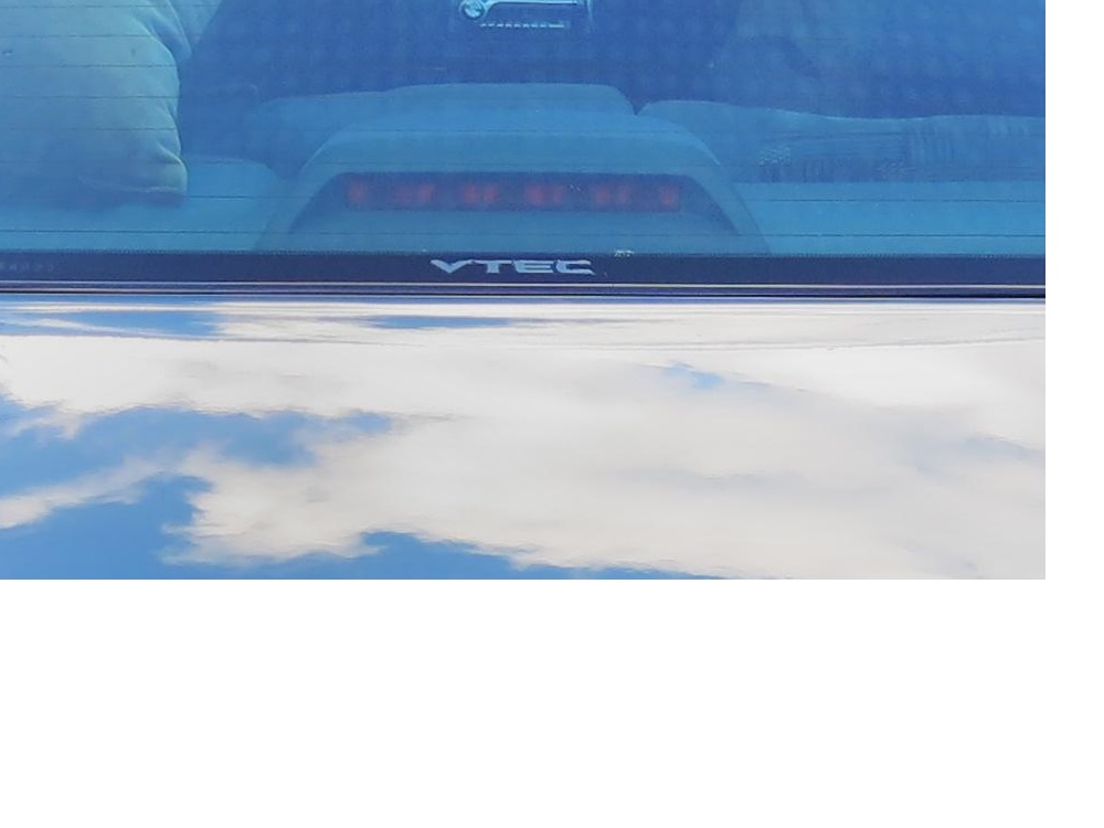

PříspěvekZaslal: 5.9.2016 , 21:25   Citovat

Stepa je teď offline  Stepa
PříspěvekZaslal: 6.9.2016 , 6:17   Citovat
Zkus Georga, jestli to dovede vyrobit...

Kendik je teď offline  Kendik
PříspěvekZaslal: 6.9.2016 , 7:21   Citovat
Stepa napsal:
Diky za tip Úsměv
