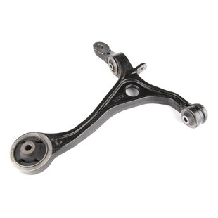

Asi překlep,je jich celkově 6 na každém rameni 3
je možné, že počítají i uložení stabilizátoru (taky za 500,-)

Tomuto se zrovna věnuji na 100%, 3 silenbloky jsou na spodním rameni (uchycení ramene, příčné uchycení a uchycení vidlice tlumiče). Další silentblok je uložení tyče stabilizátoru. V neposlední řadě jsou 2 silenbloky v horním rameni, ale doposud jsem nezjistil, jestli se dají vyměnit. Takže když budeš počítat silenbloky spodních ramen, je jich celkem 6, když připočteš uložení stabilizátoru tak 8.
Více zde:

Diely pre horné rameno sa vyrábajú velmi raritne a aj to od pochybných značiek. Radšej kúpiť celé nové rameno od Mayle alebo Lemforder
