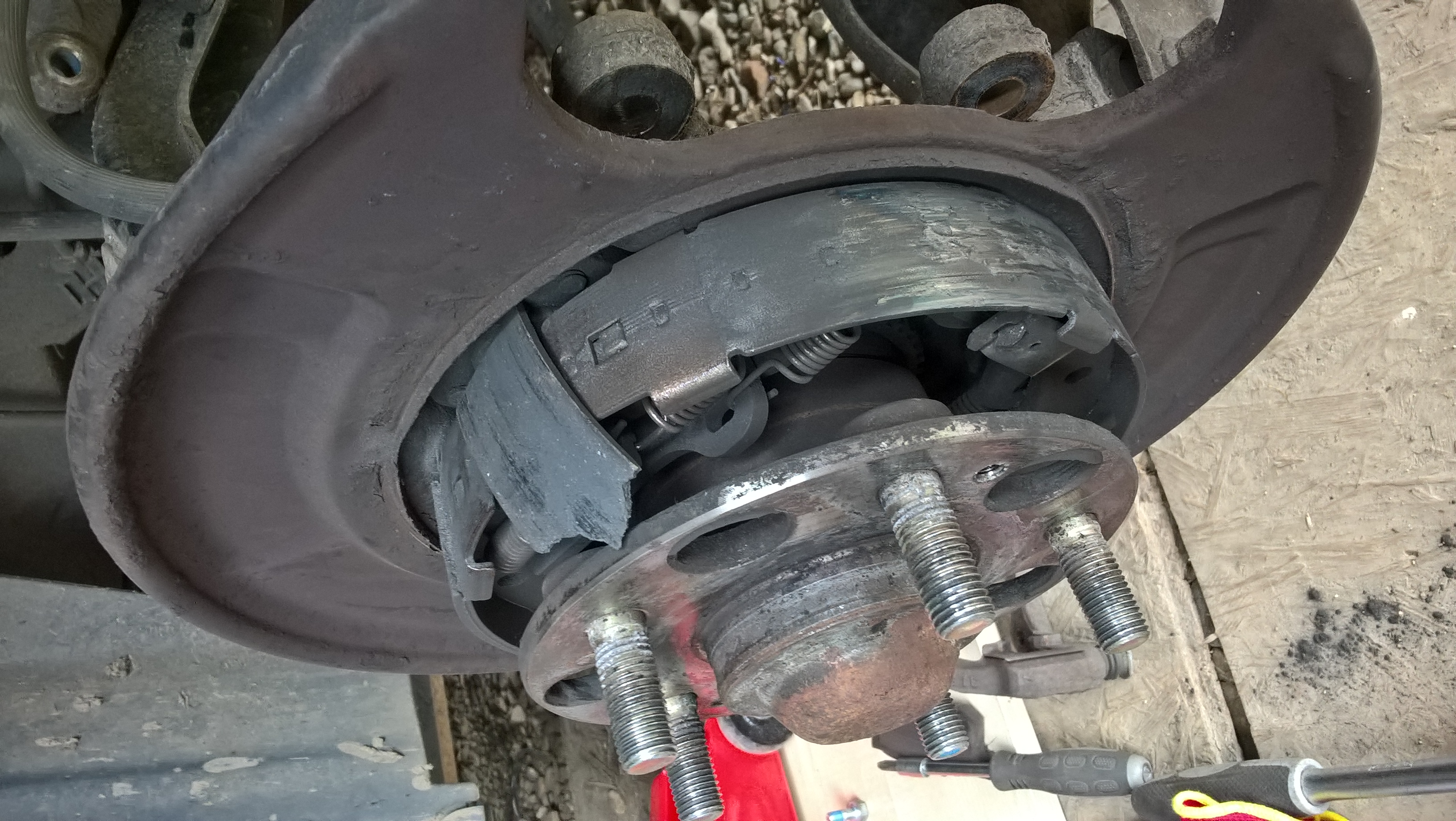

Tak jsem si říkal, proč mi ta ruční brzda brzdí míň a míň...
Udělal jsem nějakou montážní chybu? Nebo jenom koupil nekvalitní díl? Velmi šťastný
Najeto asi 5000km, půl roku staré. Měněno podle servisního postupu.
Pravá čelist.jpg, 2 MB
Levá čelist.jpg, 1.92 MB
Malá vůle mezi kotoučem a čelistma,nebo nekvalitní měl jsem 3x druhovýrobu a nikdy nekopírovala tvar bubnu v kotouči,proto vždy originál. kolik máš najeto že měníš čelisti,však jsou jen pro ruční brzdu vydrží 300tis a více pokud vše chodí jak má.

DworiBak napsal:
Najeto mám asi 230t, ale manželka si nevšimla zatažené ruční brzdy a svítící kontrolky. Taky teď půjdu do originálu. Protože myslím,že vůle byla v pořádku. A tady se utrhlo obloženi od čelisti, takže bych to viděl na nekvalitní lepení. Spíš než na montážní postup.
