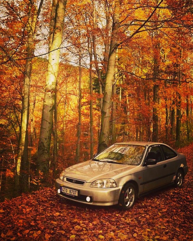

Foto mého coupe Úsměv
IMG_4340.JPG, 318.38 kB
