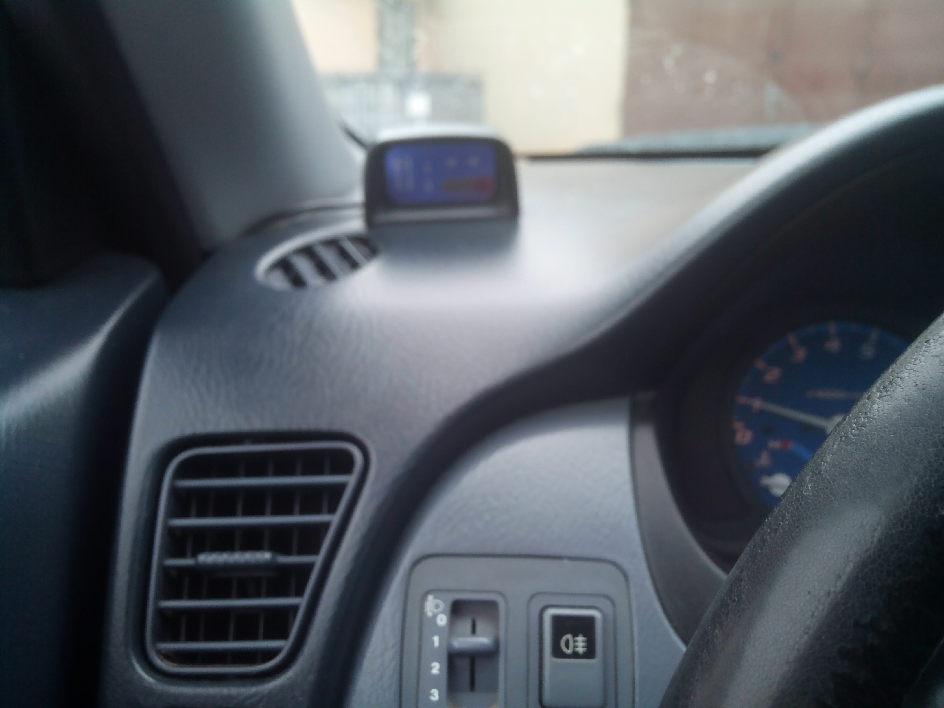

Panove pardon a ano mate pravdu jinak ocekaval jsem ze je to v zakladni vybave a jedna se o couvaci sensory ktere ukazuji vzdalenost. fotky jsem udelal az dnes . Jinak jsem psal ze obcas se zapnou a obcas ne coz znaci ze pojistky jsem kontroloval a opravdu budou v poradku stejne jako ze to svetlo zpatecky take nebude. zadal jsem jen o radu to ze jsem nestihl nafotit ... a nevim co vic k tomu napsat

Nevím přesně co je to za typ, ale popíšu to obecně = najdi jednotku (černá krabička cca 10x5 cm) toho systemu vetšinou bývá někde vzadu v kufru schovaná. Měli by z ní jít 2 dráty - jeden mínusový někam na kostřící bod (většinou černý bo hnědý), druhý +12V spínaných čidlem zpátečky (červený, žlutý ...), takže musí být přiveden někam na drát zpátečky u světel - koukni jestli mají kontakt, není tam oxidace apod. Pak jsou tam konektory na display, písklák a 2pinový konektory na čidla, ale v nich to si myslím nebude.
Edit: Při zvukové signalizaci píská to z toho displeje nebo to má písklák zvlášt?

Zacal bych tim, odkud je to napojene. Pokud primo ze svetla zpatecky, tak bych zjistil zda se svetlo rozsviti vzdy, kdyz zaradis zpatecku. Mozny problem u spinace na svetlo zpatecky. Dale, vychytat si okamzik, kdyz parkovaky nefunguji, zda sviti zpatecka, pak bude problem s napajenim jednotky parkovaku. Pokud to vsechno funguje, tak je problem nekde na "trati" mezi jednotkou a displejem...
