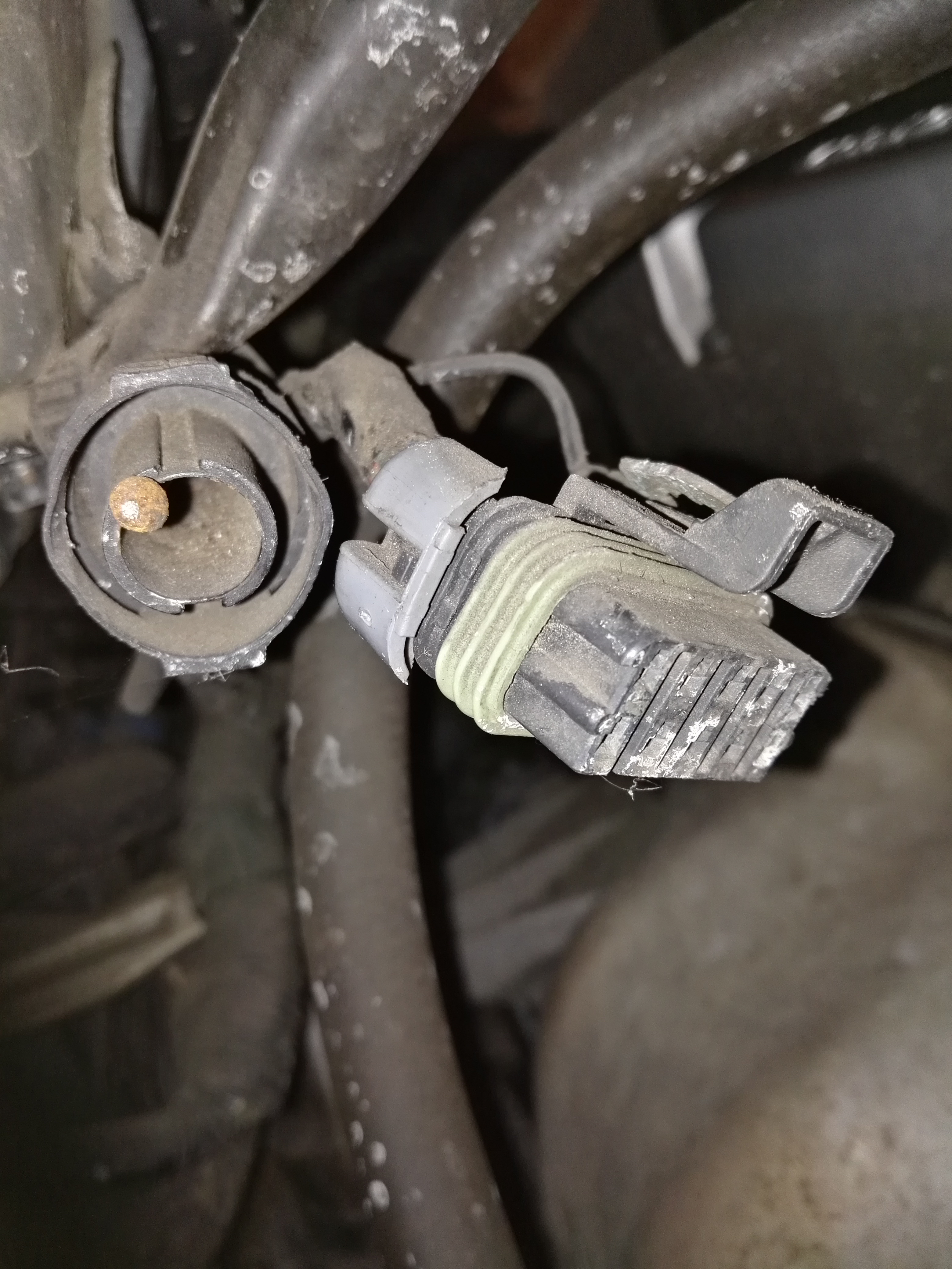

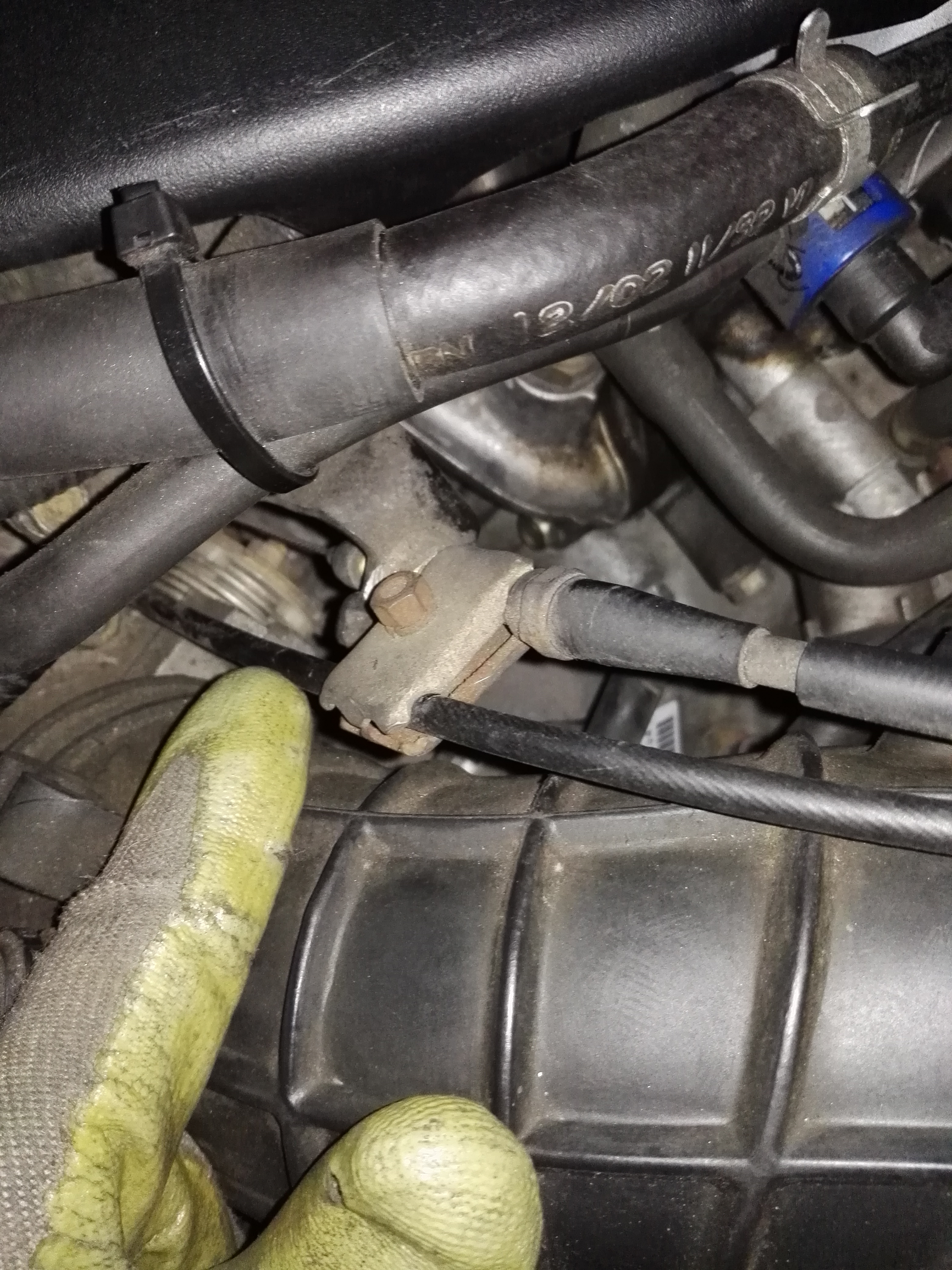

Dopis napsal:
Pedál je elektronický, že by praskla vratná pružinka na pedálu?
Tak jsem to opravil, byl tam zaseklý kabel s lankem, který teda nevím k čemu byl, protože k ničemu nevede. Pokud někdo ví od čeho to bylo, celkem by mi to pomohlo. Předem děkuji Honda
IMG_20170209_182905.jpg, 4.17 MB
IMG_20170209_182923.jpg, 3.55 MB
IMG_20170209_182941.jpg, 3.29 MB
