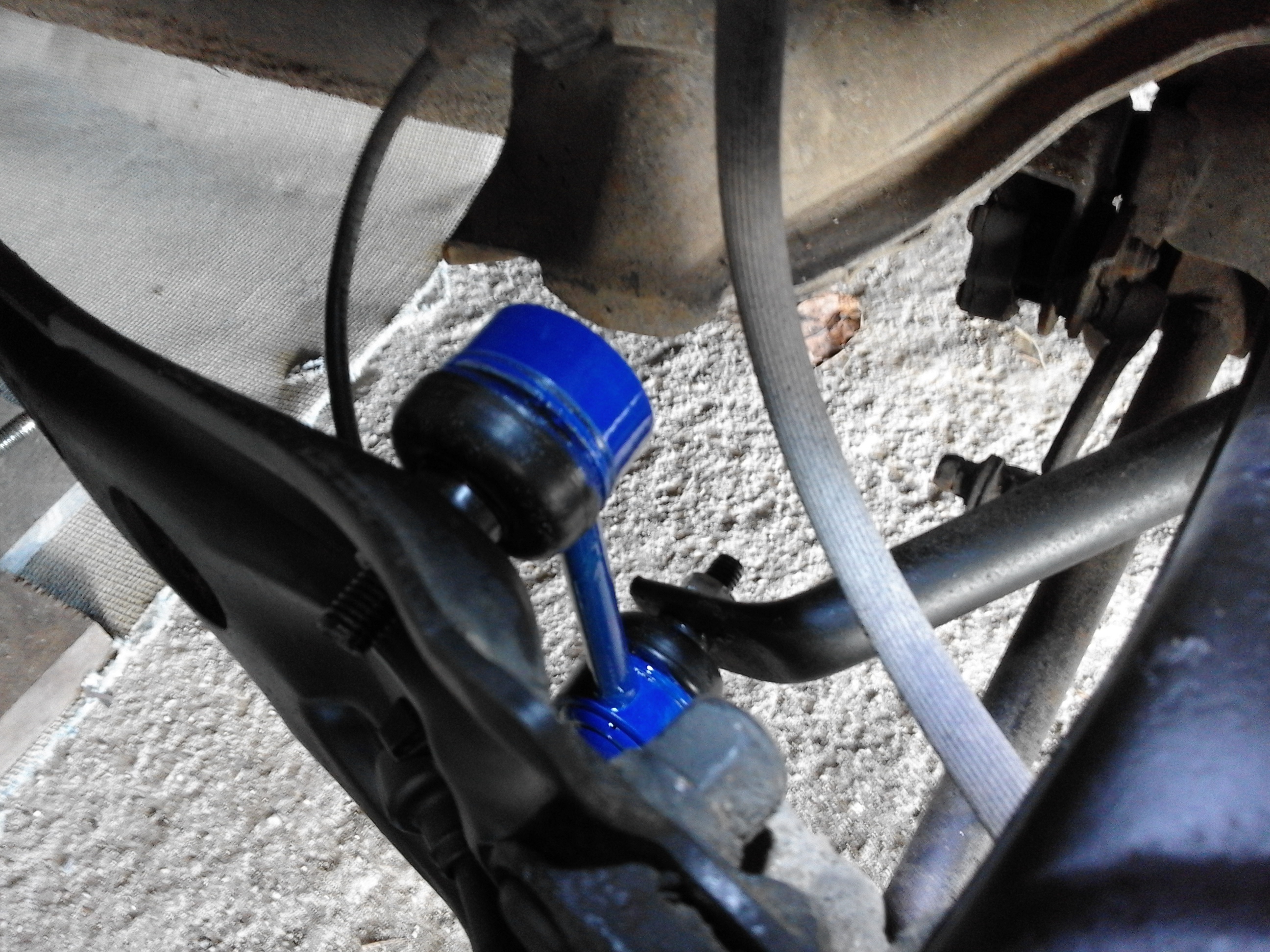

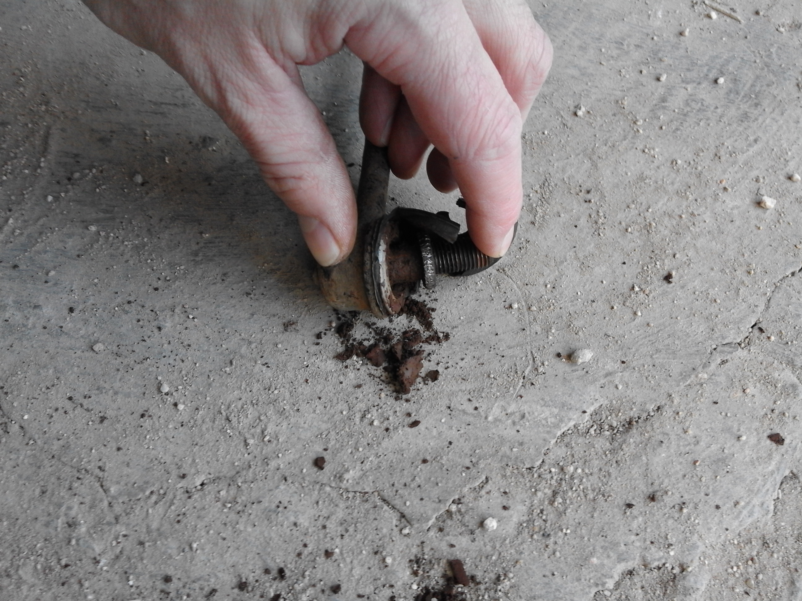

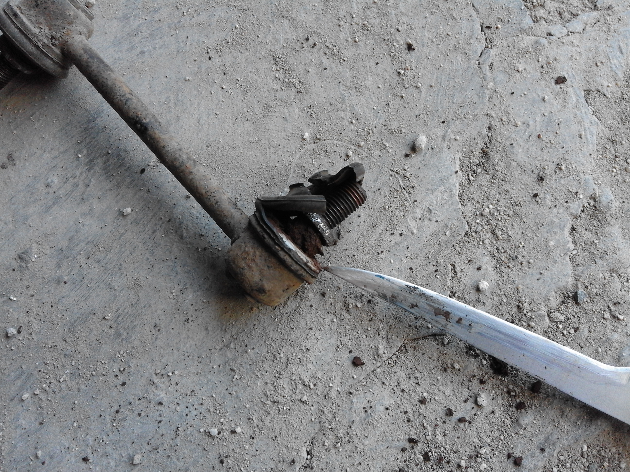

Tak jsem si v sobotu zacvičil pod zadkem tourera. Očekával jsem komplikace při výměně kostí (vzpěr stabilizátoru) ale určitě ne takové jaké se dostavily. Potkat toho "rádoby odborníka" alias mechanika, který to posledně měnil, tak mu zlámu kosti a vzpěry mu nacpu do prd*le napříč. Asi je to opravdu trend, ale nechce se mi tomu stále věřit. Každou práci odfláknout, jak nejrychleji to jde, a ani u toho nepřemýšlet. Však ono se to na zvedáku nebo na jámě dělá skoro samo, hlavně když je po ruce flexa a není to moje auto.
Toť jen na úvod pro představu, co mě čekalo. Šrouby byly zarezlé jak prase, teda venkovní a tedy nechráněný závit (ale s tím jsem počítal), co bylo ale horší, tak matky nebyly namazané a to byl kámen úrazu, protože byly přirezlé k šroubům. Další věcí bylo, že ten vocas, který je tam dával, tak pro jistotu zkur*il při dotahování vnitřní šestihrany, krásně protočené byly. No prostě parádní práce, jestli to tak chodí v každém autorizovaném servisu, tak to potěš..... A jelikož jsem to dělal doma, bez jámy a nejbližší zásuvka byla až 25m od garáže, tak jsem z toho byl opravdu nadšený.
Každopádně, pokud se do toho někdo pustí, nechť natrénuje ukrutnou sílu v rukách pro opravdu pevné sevření SIKA-kleští a trochu potrénuje kamasutru s YOGOU.
Vzpěry jsem použil MEYLE 31-160600062 (honda kod 52320-SED-003), ještě chci vyměnit uložení stabilizátoru, ale zde jsem se přehmátl a tak musím počkat na nový díl YAMATO J74047MT (honda kod 52315-SED-004).
Po této výměně příjde na řadu přední část...
