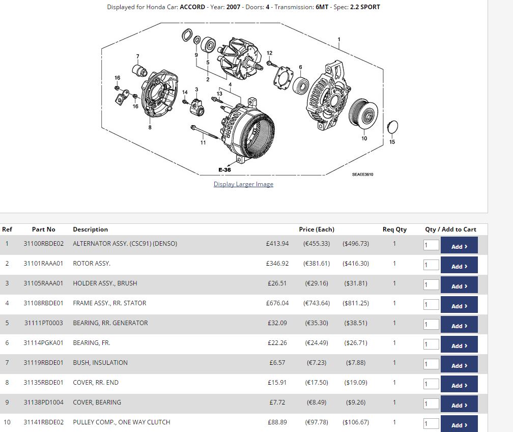

Tu nájdeš všetko, zadaj auto a typ, nájdi zostavu a následne hore z linku vymažeš "_pfk" a dáš enter a zobrazí ti to OEM kódy Honda
Volnobezka.JPG, 116.73 kB

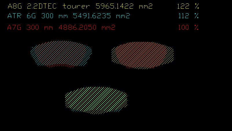

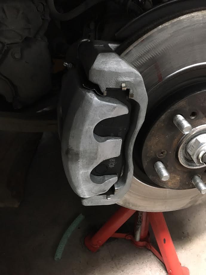

Accord dostal brzdy od mladšieho súrodenca, ale z ostrej verzie Úsměv
Brzdný účinok/nástup je podstatne iný, lepšie sa brzdy dávkujú. V cca 1/2 pedál rapídne tvrdne a keď sa to zakusne, začína to pravé orechové. Kotúče sme stáčali provizorne, neskôr tam pôjdu iné. Platničky sú nejaké no-name a už teraz to brzdí veľmi dobre. Brzdiče treba poriadne zrepasovať, ja som na to použil kompletnú sadu Frenkit.
Z fotky to zrejmé nie je, ale ATR majú väčšiu plochu, lepšie to je vidieť na CAD.
2.jpg, 44.81 kB
3.jpg, 39.31 kB
4.jpg, 172.85 kB

markos napsal:
Vypadá to velice dobře. Ten systém je již od pohledu lepší jak stávající (ATE?) u kterých mě neskutečně vytáčí ten drát....

von-pivoj napsal:
JJ, OEM je ATE
