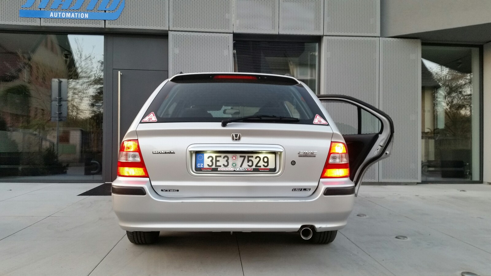

My dnes jsme na výletě v Týnci nad Sázavou, děláme zadní lampy, pohoda děti jsou v přírodě a chlapi se věnuji elektrice.

Copak tam na tech svetlech dratujete?
Ono jde zaridit, aby bylo videt ze sviti i za dne? HaHaaa

PříspěvekZaslal: 9.4.2017 , 20:25   Citovat
sumy napsal:
Sumy,
přesně toto:
20170409_201524-1600x900.jpg, 257.89 kB
20170409_193029-1600x900.jpg, 300.76 kB

PříspěvekZaslal: 9.4.2017 , 20:46   Citovat
M@jk napsal:
Sumy,
přesně toto:
To vypadá moc pěkně Úsměv OK

PříspěvekZaslal: 9.4.2017 , 20:52   Citovat
Tyyy jooo Tak to koukám!
Jak jsi toho dosahnul? To sviti vic nez vetsina anglanu prednima HaHaaa

PříspěvekZaslal: 9.4.2017 , 21:25   Citovat
sumy napsal:
Ehm,
no měl jsem pár (mnoho) dílů z C5G, a to doslova všeho i elektriky s potřebnými konektory pro dvoupaticové žárovky, šikovný kamarád udělal přepojení, eliminaci záslepky v P zadní lampě. Nyní svítí 4x obrys, a 5x brzdové, ještě se bude dělat udělátko s odporovou diodou, aby svítila jen 1x mlhovka, neboť nyní svítí 5x Velmi šťastný, takže nepoužívám. Svítí to normálně, v předu stačilo dál Osram Nightbreaker Unlimited 3tí generace a pohoda.
Ukáži na Chodově příští týden.
