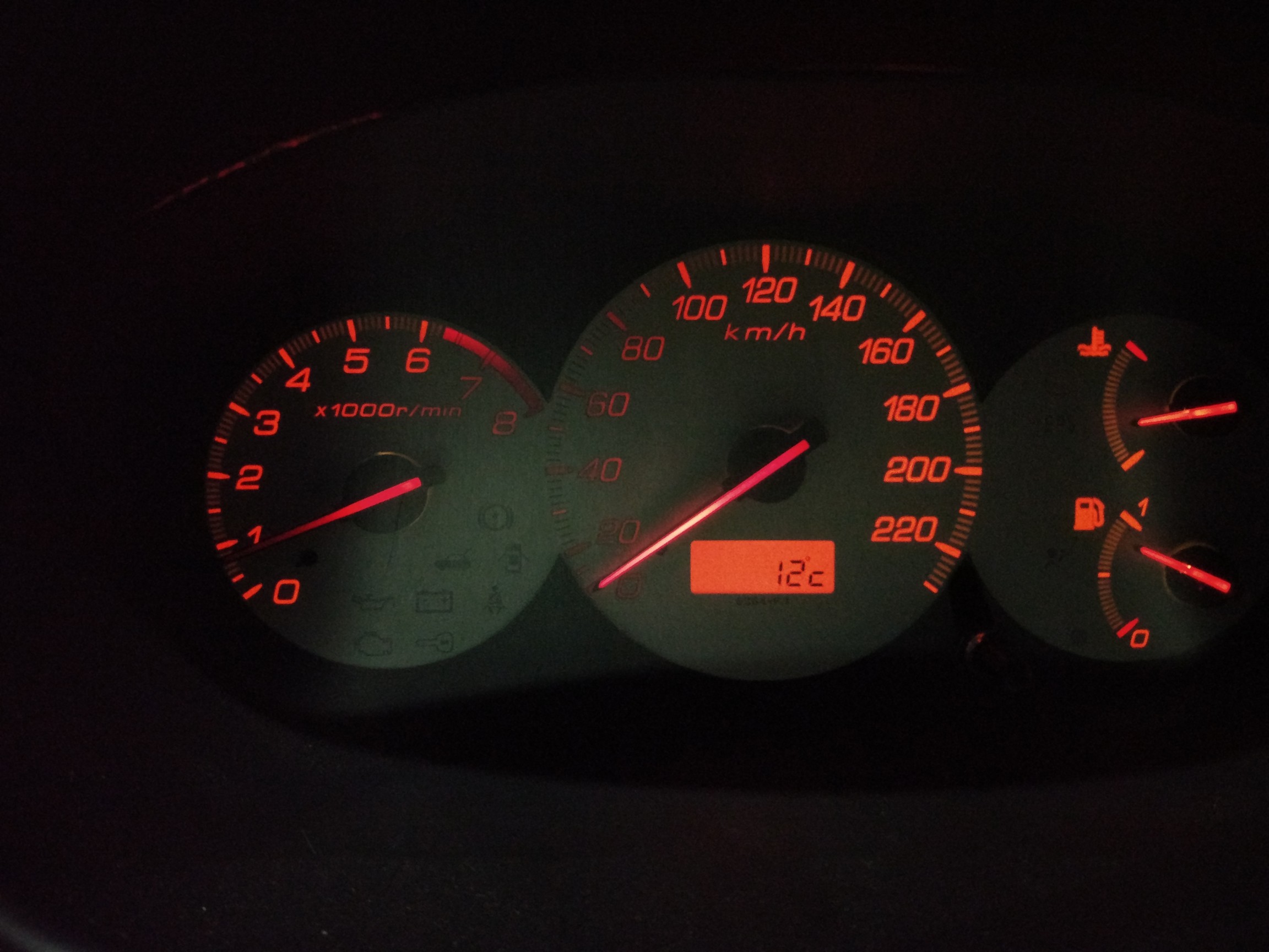

K samotnému problému , dnes ráno pri ceste do práce som si všimol , že mi nesvieti časť prístrojovej dosky (čísla 0-80 Km/h) . Zrejme pôjde o vadnú žiarovku no netuším aký typ by tam mal ísť a ako to vymeniť . Do servisu sa mi s tým nechce . Na youtube som našiel video kde je výmena znázornená [youtube]https://www.youtube.com/watch?v=JrmYJ-Cj6Is[/youtube] , čo by som mal teoreticky zvádnuť no problém je stále v žiarovke a to kde ju zohnať . Na Ebay som našiel niekolko druhov
Jedná sa o model Honda Civic 7g 1.6i Vtec Sport VTEC
Za každú jednu radu Ďakujem

mám taky C7g 1.6 Sport a měnil jsem jen žárovičky bez patic, jinak myslim že označení je W1.2W, možná tam půjdou i W1.4W

Ty patice z ebay ti tam nepujdou. Co používá Honda jsou mimo dealera a vrakoviště prakticky nesehnatelný. Nicméně pokud nejsou na škvarek, tak stačí vyměnit žárovky. Bejvaj tam T6,5 a T5. U některých modelů bývá uprostřed, mezi otáčkoměrem a rychloměrem, ještě T10.

Tonovani je v budikach, vsechny zarovky jsou stejne barvy-tepla zluta.
Budiky jsou 3-4 sroubky. Prace na 5 minut i s cigarem...

Výměna je na chvíly. Barva žárovek je normální, teplá bílá, oranžová je jen folie v budících. Kup normáně bež patic, maj je všude za pár kč nebo centů. Mrk

V tom plastu žádný šroubky nejsou, musíš ho vytrhnout ven a pak tam jsou jenom 3 šroubky na budíkách, který povolíš nic víc.

Jen doplnim, ze ja kupuju origo honda za cenu 150Kč za jednu Velmi šťastný Honda
