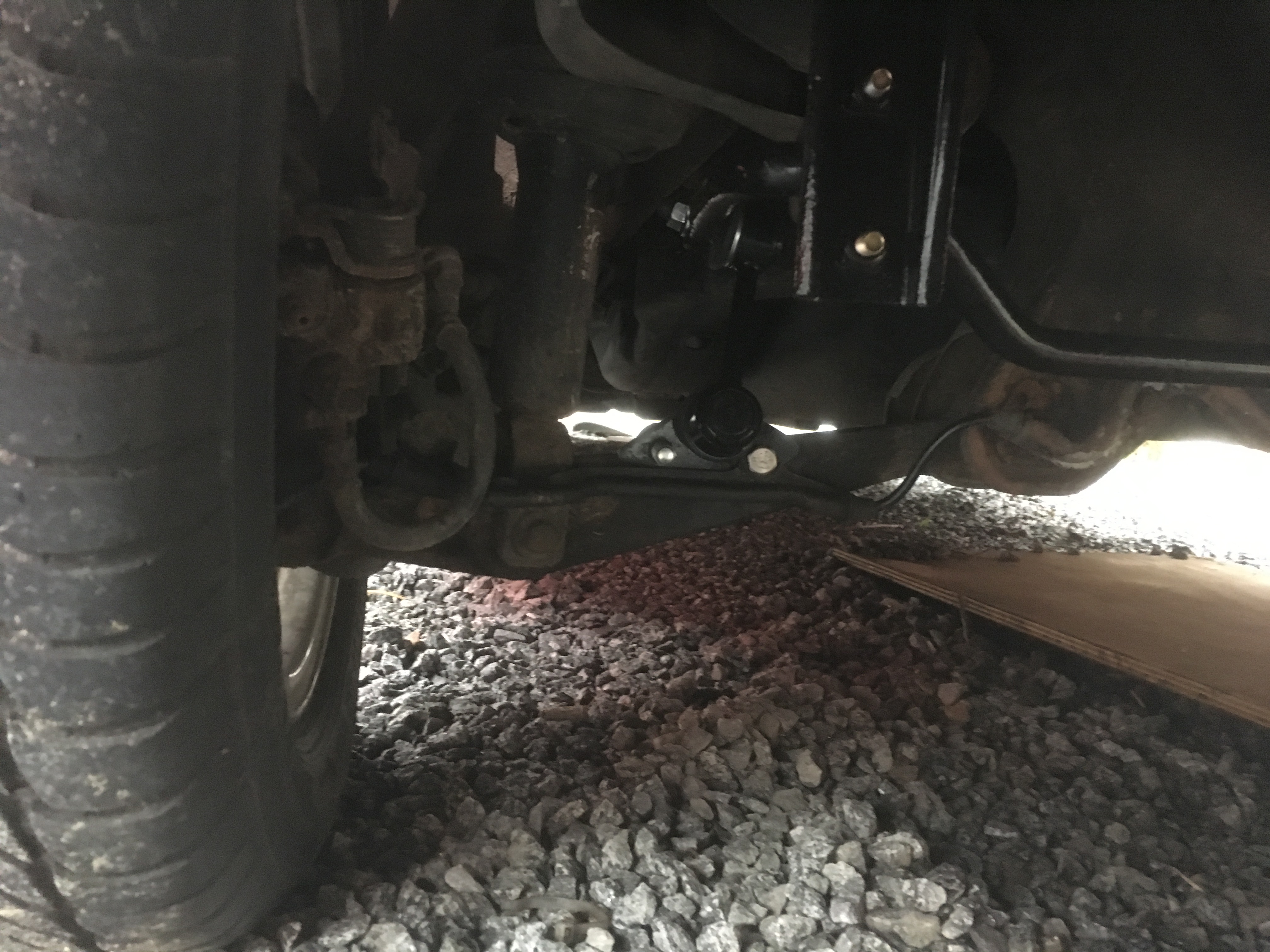

Funguje to a to tak ze luxusne Je to tam.
Projel jsem to ted cca 30km a naklony zadku jsou absolutne pryc je to dobrý

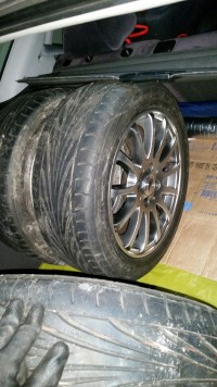

PříspěvekZaslal: 20.4.2017 , 21:01   Citovat
Pak nahoď foto Úsměv mně se líbí i ty zlaté co tam máš teďka Úsměv Já mám tyhle, ale na můj vkus je to už moc stříbrný Úsměv přemýšlím že aspoň třmeny nějak nastříkám ať je tam ještě nějaká barva.

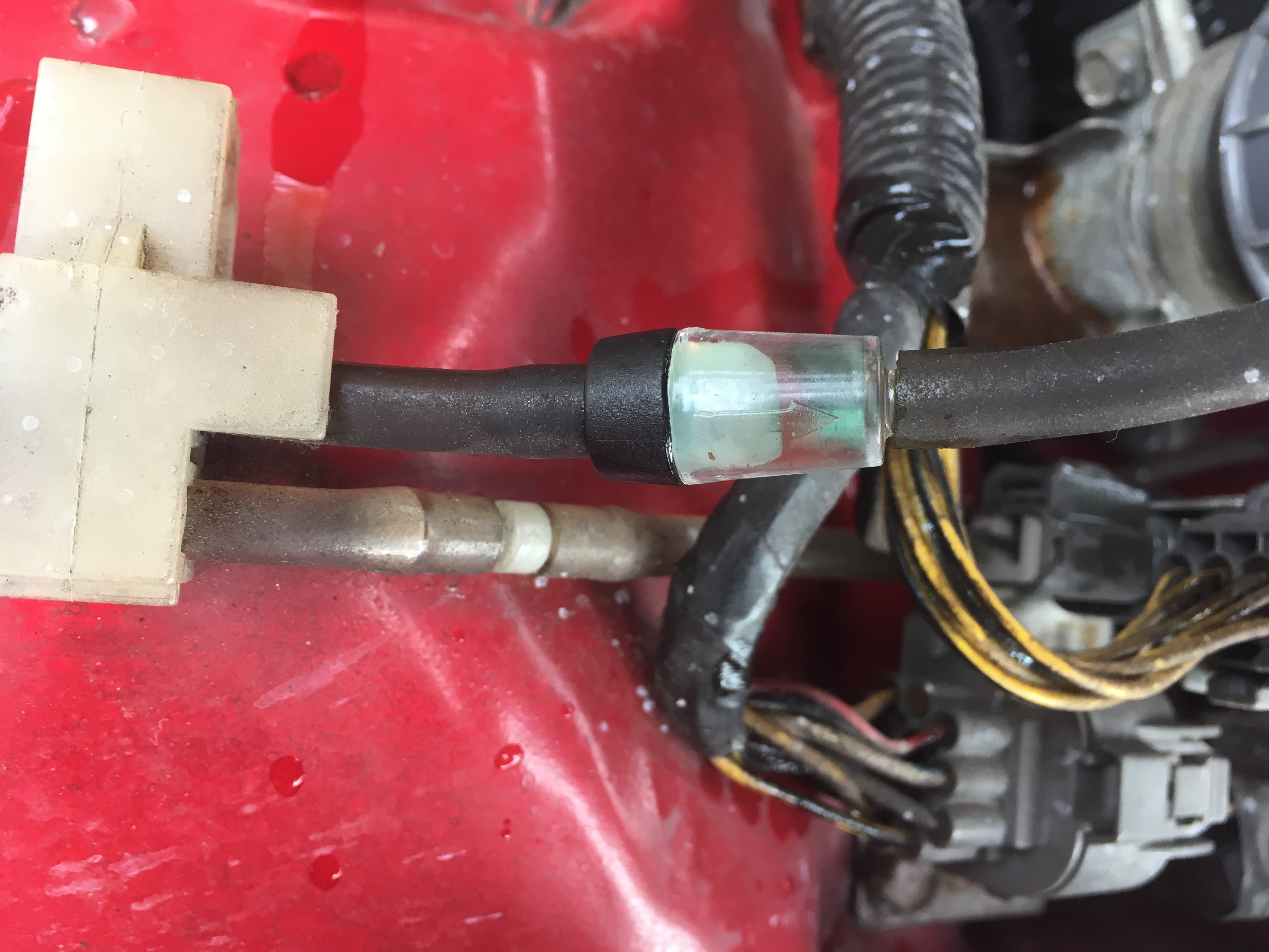

PříspěvekZaslal: 21.4.2017 , 14:40   Citovat
Tak jak tu vsickni resite trysky z Jazzu, tak me ani tak neurazi ten "prostatikuv cák" jako to cekani na nej HaHaaa
Tak jsem sebral rybickam zpetnej ventil z vzduchovani a to je jinaci liga Mrk Okamzity cak kdykoliv, hladina nepada, no parada. Tedy doporucuji tento tuning za 5,- Kc vsem Velmi šťastný

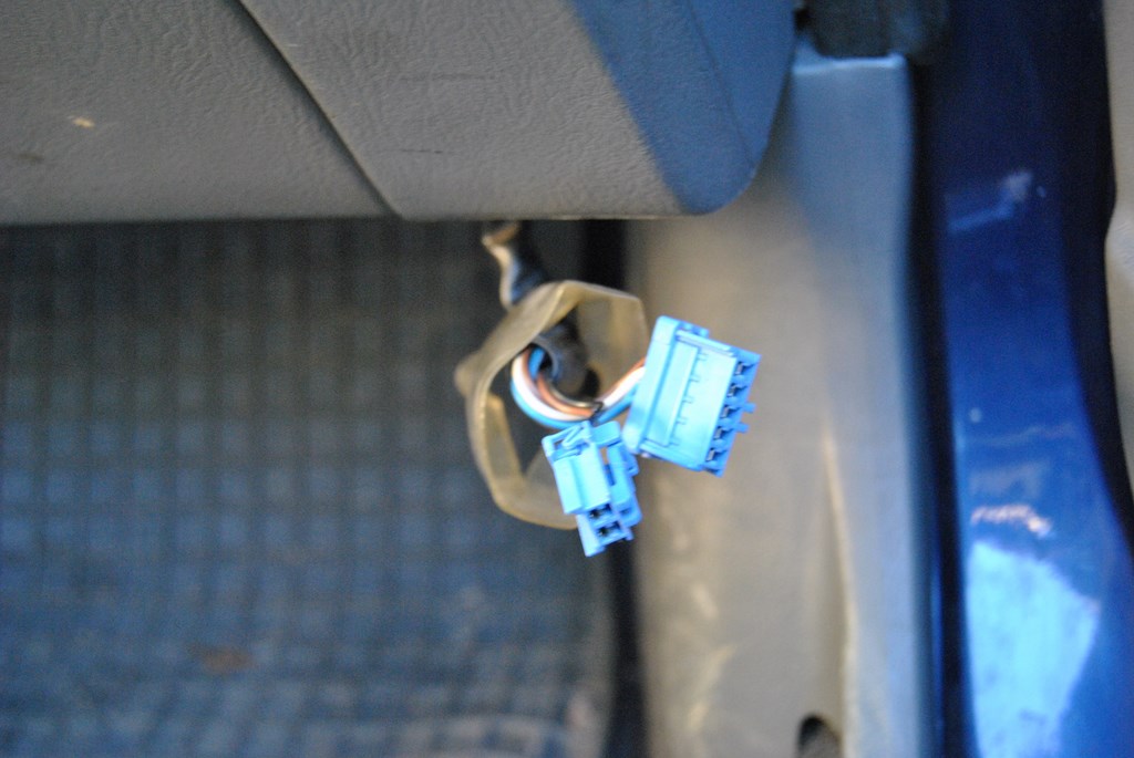

PříspěvekZaslal: 23.4.2017 , 18:37   Citovat
Chápem to správne, že ten 2pin konektor treba pri diagnostike zoskratovať a auto mi vybliká chyby? či si musím kúpiť nejaký kábel a stiahnuť software, aby som vedel nájsť chyby?
Zataľ mi nesvieti kontrolka chyby motora, len myslím do budúcna aby som nemusel ísť do servisu.
Motor D15Z8 rok výroby 1998
ďakujem za všetky rady Úsměv , niečo som čítal na fórach, ale mám s toho guláš

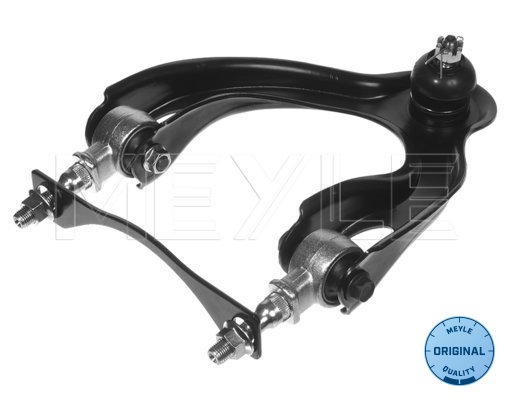

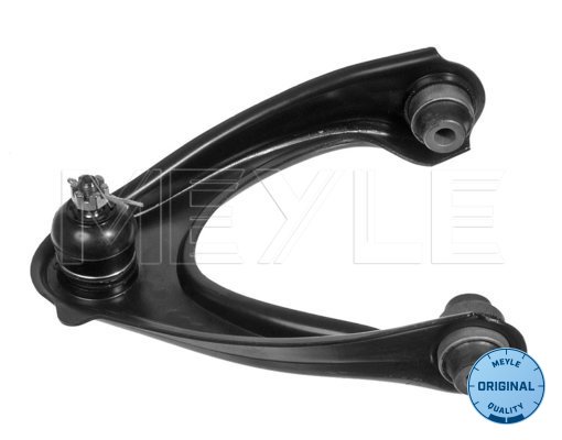

Ahojte mam otazku idem menit predne horne ramena na anglana a potreboval by som vediet či budu pasovat obidve čo su na obrazku alebo su to ine? A kto uz menil aku značku daval lebo chcem dat tieto meyle. to mi hlava nebere

PříspěvekZaslal: 27.4.2017 , 6:00   Citovat
keis09 napsal:
chápeš správně. Pouze zkratovat konektor a počítat bliknutí. OK
Unknown napsal:
Myslím že podle obrázku ti to nikdo na 100% nepotvrdí. Chtělo by to nějakej kód.
sumy napsal:
Tyjo tomu říkám fakt dobrej nápad. Si snad ty ostřikovače i opravím a vytuním Velmi šťastný
Velmi šťastný OK pifko

PříspěvekZaslal: 27.4.2017 , 9:50   Citovat
Unknown napsal:
Na naglána je ten horní typ. Spodní jsou na japonce.
Meyle je průměr. Asi bych volil spíš 555 nebo Lemforder.

PříspěvekZaslal: 28.4.2017 , 10:18   Citovat
na tom ramene (vrchnom) sa da vymenit aj samotny cap (ktoreho stav je pravdepodobne dovodom vymeny celeho ramena) - usetri to trochu eur, nadalej mas OE kvalitu a istotu povodnej geometrie
