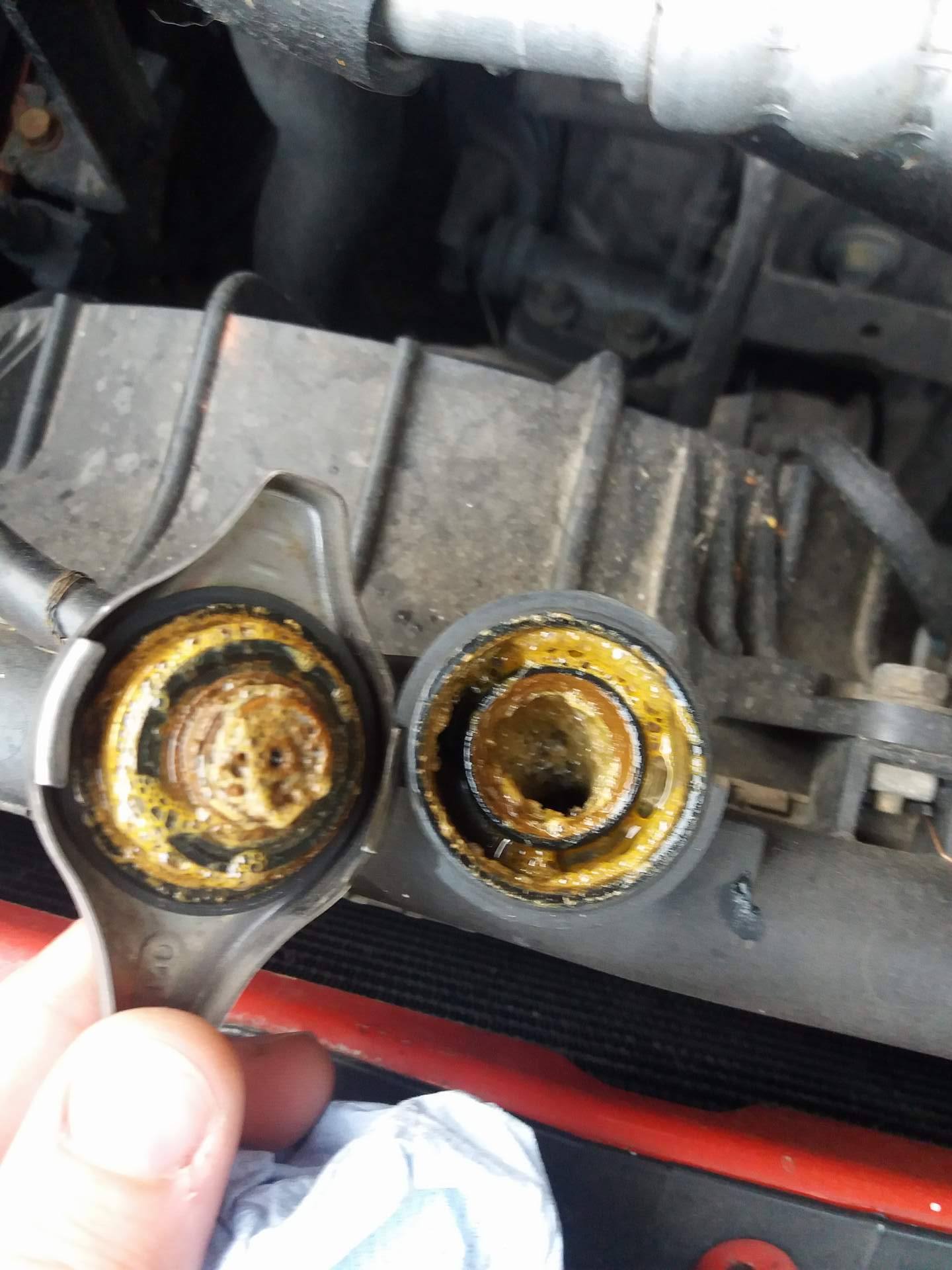

Ahoj, dnes jsem kontroloval olej a říkám si že bych se taky mohl podívat na chladící kapalinu a čekalo mě tohle překvapení....
Podle zkušenosti z motorek, těsnění pod hlavou?

Muze to byt tesneni, ale i neco jineho.

Ahoj, no zkus přičichnout a hned budeš vědět. Třeba původní majitel měl ůnik chl.kapaliny a šoupnul tam ten takzvanej Radiátor na utěsnění. No a potom už jedině tlakovku na okruh( olej, voda). Každopádně zamrzí Ble

Auto mám 3 roky a byla tam čistá, jinak auto znám 8 let a co jsem se dověděl po tom známem co ho mám, tak ten chladící kapalinu neměnil a já taky ne... až je asi tak stoletá.
Teď jsem ještě na to koukal a tak, dělá bublinky/pěnu. myslím že je to jasné znamení. Ale díky za rady.

Potes koste. Buhvi jak dlouho tam ta chladici kapalina byla Ble

Kua, ani nechcem vedet co je v mojej nadrzke v chladici. Ja som menil kvapalinu pred 3rokmi (asi 40.000km). Kazpodadne, pena v chladici znamena problem. Mam pocit, ze nase A6G maju svojsky zivot. Mne po vymene spojky prestalo chvenie volatu okolo110kmh a vyssie aj vselijake divne zvuky z motora okolo 2000-3000ot. Vymenu bola u chalana co robil v honde a teraz ma svoj servis. Este 10000km a dam rozvody. Dosiahol som dnes v noci 230.000km. Bez hrdze, ale bere olej a lave predne svetlo je zazltnute.
