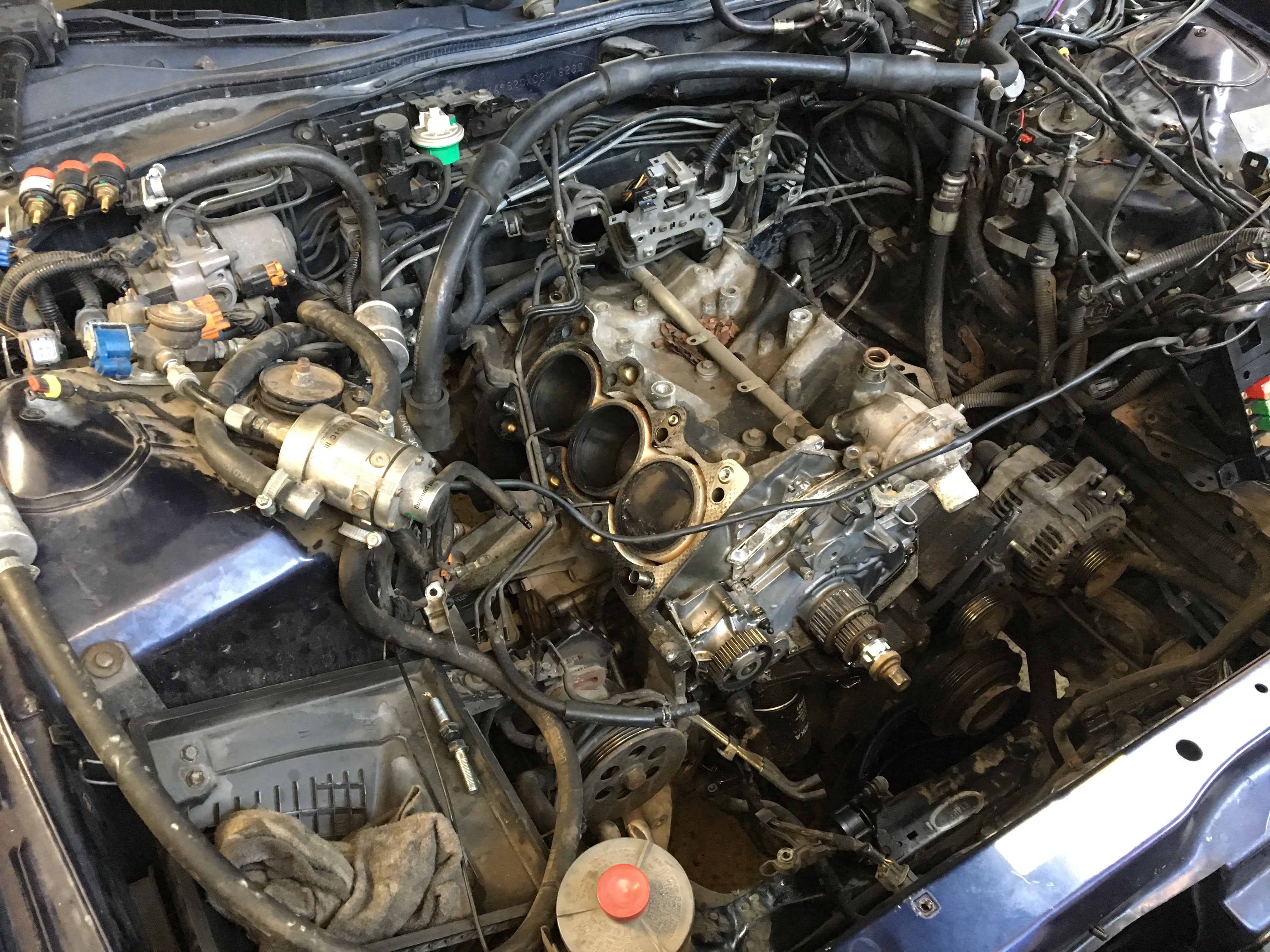

Tak, a asi mám vážnejší problém. Môj motor na KA8 bol prakticky úplne suchý. Okrem ľahkého slzenia v oblasti "vehicle speed senzor" (ktorý sa nepodarilo mechanikovi uvoľniť a zistiť príčinu úniku oleja) som mal motor fakt suchý. Dnešná prehliadka motora však nedopadla dobre.Únik oleja v oblasti pravej (spolujazdcovej) hlavy valcov v zadnej časti medzi lambdou a EGR ventilom. Neviem čo je to, sú tam dve šroby (ktoré držia vačku?) a pod nimi je to zasraté od oleja. Ten tečie dole na hadice (serva?) a dostáva sa to na zberné výfukové potrubie. Takže je to aj aromatické-))).
Prístup je tam bohovský ...
Prosím Vás, čo to tečie, aký semering odišiel?
Příspěvky: 202
Jofrey je teď offline  Jofrey
PříspěvekZaslal: 19.6.2017 , 19:25   Citovat
feroF napsal:
Predpokladam tesneni vika ventilu a nebo ucpavka ve viku ventilu nad egr. Nejhorsi varianta je spalene tesneni pod hlavou a olej tece odtokovym kanalem misto do bloku ven poskozenym tesnenim. To by i odpovidalo uniku oleje ze spolujezdcovi hlavy.
Příspěvky: 2301
feroF je teď offline  feroF
PříspěvekZaslal: 21.6.2017 , 7:19   Citovat
Nesranduj-)))
Ale dnešné ranné pozorovanie hovorí, že to nie je dobré.
Po cca 4 km vyslovene ľahkej jazdy zastavené vozidlo ide so saharami -(((. Otvorím kapotu a horná hadica horúca (ale nie natlakovaná) a dolná ledva teplá (nie natlakovaná).
Takže ak je senzor teploty vody na hlave, tak je hlava KO.
Nepredpokladám, že je to nefunkčný termostat.
Do prčic -(((
Ak sa dobre pamätám, už to niekto z Vás riešil. Prosím, aké sú náklady na komplet repas hláv (ceny ND poskladám, ale robotu a opravu hláv - to netuším?)
Edit: Hľadám jednoduchšie východisko z tejto nepríjemnej situácie: samozrejme EGR pôjde na vyčistenie a táto oneskorená "záchrana" by nestačila na záchranu hláv?
Příspěvky: 202

PříspěvekZaslal: 21.6.2017 , 10:10   Citovat
feroF napsal:
Nesranduj-)))
Do prčic -(((
Těsnění pod hlavou teď aktuálně řeším na KA9, viz přiložené foto Úsměv Celá ta operace obnáší i výměnu rozvodů. Moc tam toho nezůstalo. Těsnění pod hlavu jsem objednával tady tudy odkaz za nějakých 700 Kč / ks

PříspěvekZaslal: 21.6.2017 , 18:22   Citovat
Pokud fičí obě sahary na 2. rychlost a spodek je studený, je to jasné. Těsnění pod hlavou spolujezdce KO, kvůli ucpanému indukčnímu sání u vstupu z EGR.
Těsnění pod hlavy a vůbec na celý motor kupujte na KA7/8/9 zásadně originální. Druhovýroba, která je sehnatelná v ČR a EU nefunguje a během chvilky, řádově jednotek tisíců km, se rozpadne na prach, stejný problém mají s druhovýrobou i v USA a zásadně už kupují pouze OEM. Kompletní materiál ke GO hlav vyjde z Hondy z Anglie na cca 48.000 Kč - 54.000 Kč z originálních dílů. U nás by to bylo cca o 1/3 dražší.
Obě těsnění pod hlavy
Sada těsnění do indukčního sání
Sada těsnění pro EGR okruh
Obě velká těsnění mezi sání a hlavy - nejdražší položky, cca 14.000 Kč, kombinují vodní a vzduchový okruh
Těsnění mezi svody a hlavy
Sada těsnění ventilových vík + kolem svíček + ucpávky
Hlavové šrouby celkem 16 ks - nejdražší položky, cca 13.000 Kč
Vodní pumpa - Honda 10.000 Kč, GMB made in Japan 2.000 Kč
Rozvoďák + kladka
Chladící kapalina, olej, filtr + práce kolem hlav
Příspěvky: 2301

WPlegend.jpg, 8.59 kB
Příspěvky: 2301
Schluke je teď offline  Schluke
PříspěvekZaslal: 22.6.2017 , 5:47   Citovat
Jofrey napsal:
Rozvoďák + kladka
Na KA9 po mě chtěli v Hondě asi 4 tisíce za těsnění pod hlavu, ale strašně dlouhá doba dodání. (někdy na konci léta). Pokud by ta generálka měla vyjít na tolik, tak si z něj (z Legenda) raději udělám nábytek do kanceláře Velmi šťastný
Příspěvky: 65 2000 Legend
PříspěvekZaslal: 22.6.2017 , 10:51  Naposledy upravil feroF dne 22.6.2017 , 10:59, celkově upraveno 1 krát. Citovat
Jofrey: ďakujem za vysvetlenie a komentár s ponukou na vodnú pumpu. Cena je vynikajúca a naviac je to originál.
Moja prvá reakcia bola podobná tomu, ako reagoval Schluke-))) Je to pálka ako sviňa.
Lenže: troška som brázdil net a ponuka ND na japonské vozy je v slušnom stave aj na východ od raja. Ak by som vyriešil dopravu, možno by to nebolo absolútne sci-fi. Ceny niektorých originálnych ND na ruskom trhu - aspoň pri rýchlom exkurze - by v konečnom dôsledku mohli predstavovať zaujímavé zníženie nákladov na ND.
Spomínaná netesnosť na mojom motore je v oblasti tesnenia pod vekom ventilov - okolo vačky - samozrejme na pravej hlave. Ale asi to bude jeden z indikátorov, že teplota hlavy prekročila únosnú hranicu.
Ešte jedna technická otázka: ak by sa robila veľká oprava, asi je nezmyselné uvažovať nad tým, či robiť/nerobiť zarovnanie hlavy: Alebo bude postačujúce len premeranie roviny hlavy a podľa stavu urobiť zarovnanie/tlakovanie?
EDIT: Postupne budem kompletizovať veci na opravu/najprv EGR. Ak by to malo konkrétny význam/nech posúdia moderátory, môžem poskytnúť zoznam vecí na opravu (kat. číslo/cena SK-CZ/UK/US/RU).
Příspěvky: 202
PříspěvekZaslal: 22.6.2017 , 10:56   Citovat
proč se musí kupovat nové hlavové šrouby ? to mi hlava nebere
Příspěvky: 1030 2011 Accord
