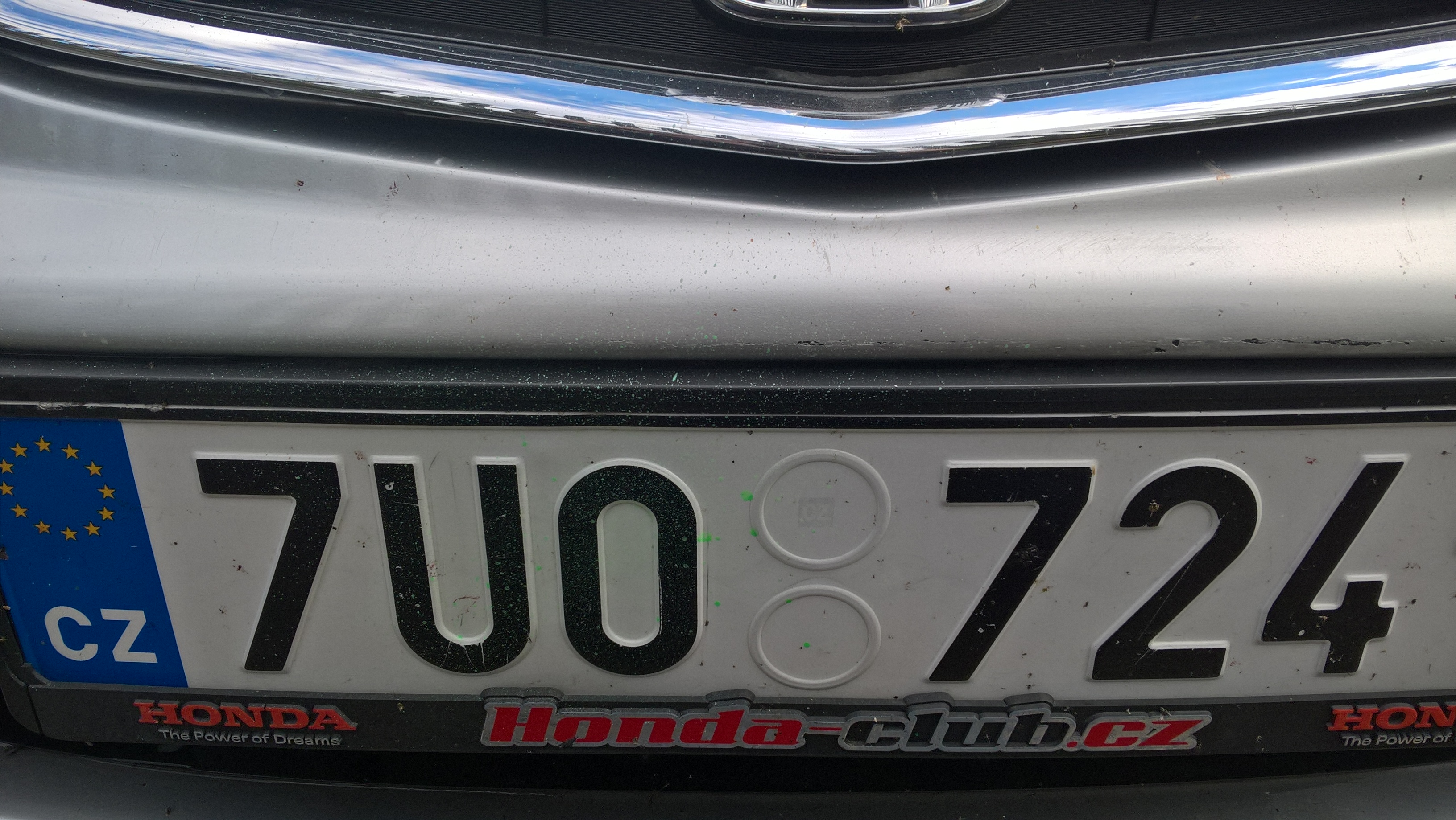

Ahoj Honďáci, rok se s rokem sešel a máme tu zase HD ve Vysokém Mýtě. Koho letos uvidíme? A jako každý rok se vám chci pochlubit jak mi soused( a stává se to pravidlem) zase lehce vytunil mého Accordíka. Mějte se a brzy na viděnou pifko je to dobrý
WP_20170626_17_15_22_Pro.jpg, 1.75 MB
