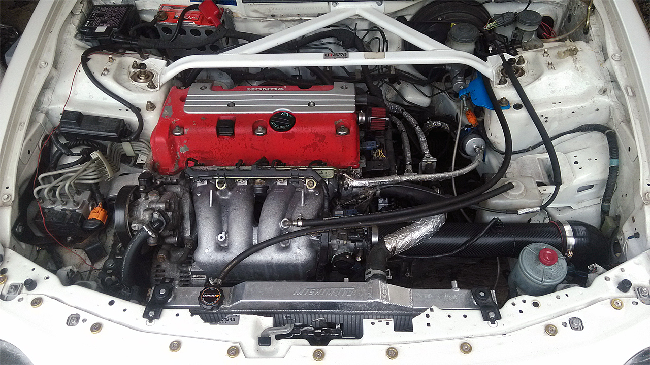

Za ty penize, co jsi dal za opravy, odtahy, analyzy a vyvoje jsi mohl mit davno tohle...a bez tech hemeroidu kolem.
Proc se nepoucit z chyb ostatnich? Úsměv
BTW: Kup si b18c4 spodek za par korun. NIC S TIM NEDELEJ, nastav si otacky do 8000 a vklidu jezdi.
