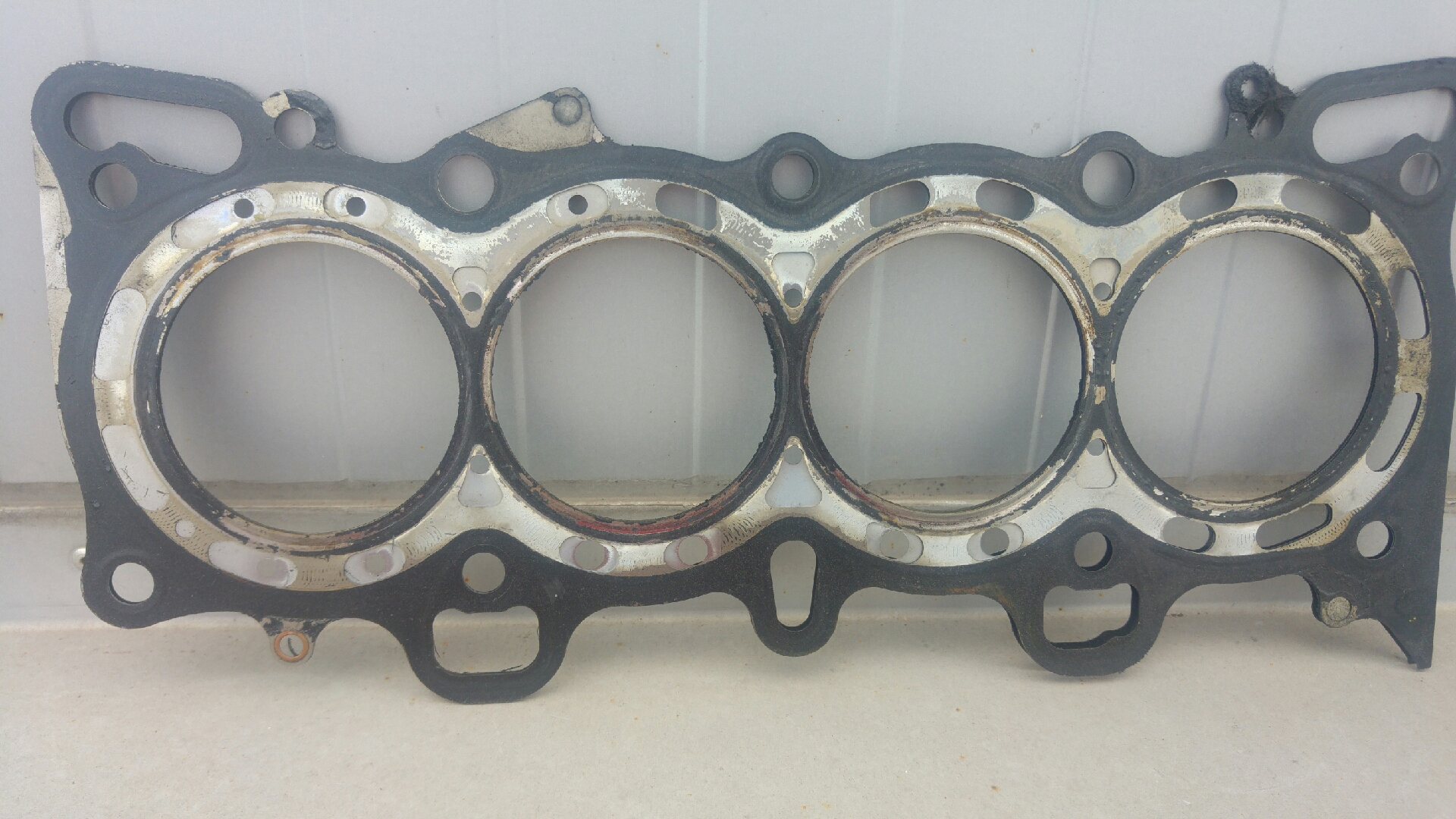

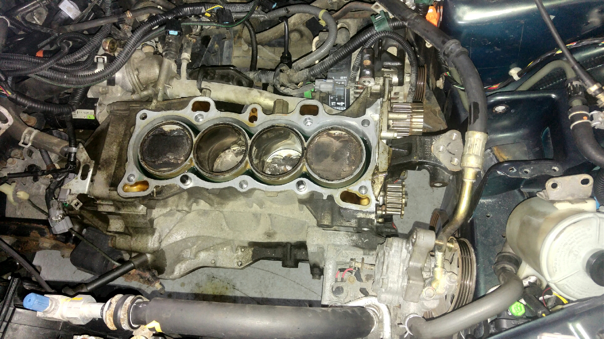

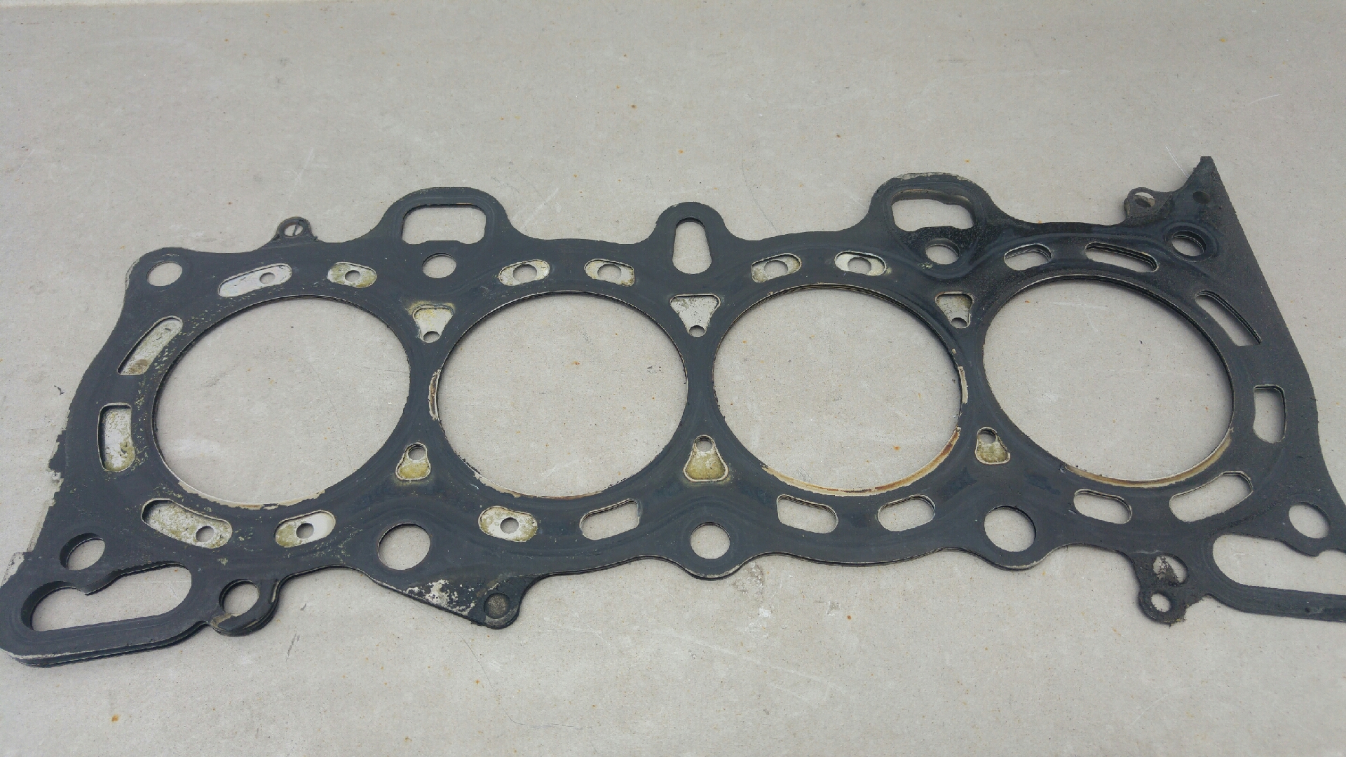

PříspěvekZaslal: 6.7.2017 , 14:10   Citovat
Ahoj, Tak hlava sundaná a takhle to pod ní vypadá. Nikde jsme nenašli v těsnění prasklinku

Příspěvky: 2023 2000 Civic

PříspěvekZaslal: 6.7.2017 , 16:02   Citovat
To okem nepoznáš pokud není opravdu prostřelené. Hlavní nech hlavu srovnat.
PříspěvekZaslal: 6.7.2017 , 16:04   Citovat
Becky napsal:
Tak tak a nejlepší srovnat i blok, aby byla 100%ní jistota. Ale snad bude stačit hlava.
