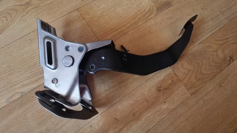

Už se někomu stalo tohle?
IMG_20170814_111343.jpg, 132.62 kB

Kmóďa napsal:
ty na něj ale šlapeš... Velmi šťastný

Petura napsal:
Tak ona ta spojka jde docela ztuha,je to z plechu tloušťky asi 1,5 mm,se nedivím že to dělá takový pazvuky každému jak se to kroutí pořádnej výtlem

Kmóďa napsal:
mám teď komplet novou spojku a musím říct, že krok zůstal stejně krátký, ale pedál jde mnohem lehčeji

Kmóďa napsal:
Bohajeho, co to je Tak to koukám! ?
Toto vidím poprvé. Jak se to může podařit? Mno, tzo by vysvětlovalo, proč ti to šlo sešlápnout s tak velkým odporem. Já bych si to nechal zavařit, prohřál bych to peci aby povolilo pnutí a po aplikaci barvy a vystředění čepu, bych to dal znovu na auto.....

Já nevím jak šel pedál spojky když to bylo nové. Kromě mého jsem jel ještě jednim Accordem a pedál šel stejně. Prostě tužší než jsem měl v Civicu. Ale nic brutálního to zas není. Mě ten držák přijde nic moc. Už to mám svařené a pohoda...

Kmóďa napsal:
Viděl a u Nissanu i prasklou podlahu kde je přidělaný spojkový pedál. Tuhá spojka,vadný přítlačák. Provařit a vyztužit.
