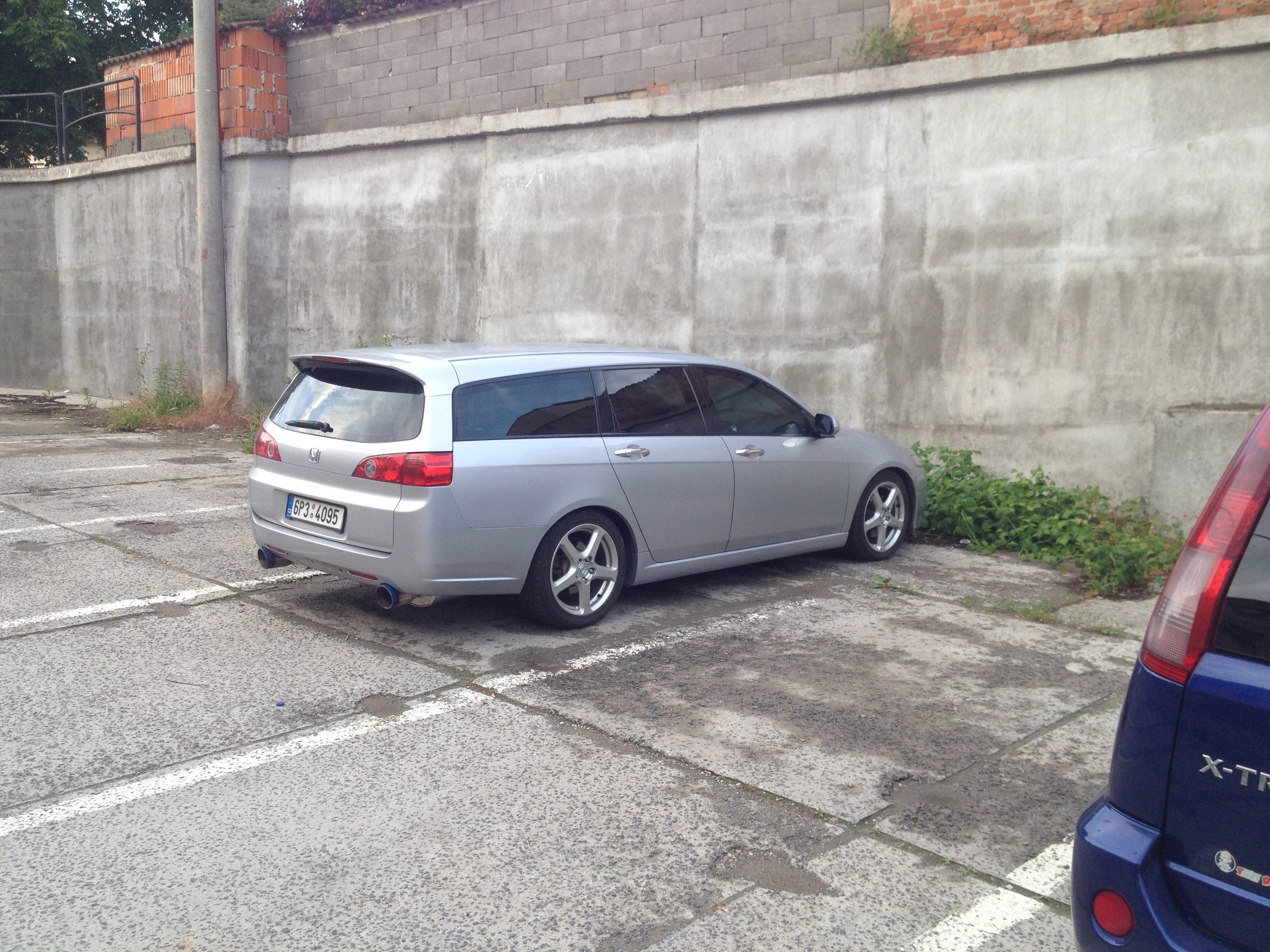

caute. kluci zda se me ze ta 2.4 accord je naka poticha a chtelo by to trosku zlepsit zvoucek z vejfuku. nejake rady a tipy ?diky
Příspěvky: 249
PříspěvekZaslal: 26.8.2017 , 15:46   Citovat
Mc.Master150 napsal:
no at te ani nenapadne vyndavat stredovej tlumic Velmi šťastný , tourer je bez a pekne huci i tak Velmi šťastný
co se tyce zvuku aby byl slyset v kabine je lepsi upravit sani zvuk je tam proste lepsi ,vyfuk musi byt fakt kvalitni takze drahy aby mel fakt dobrej zvuk .. naky obyc okapy budou znit proste jako udrnceny okapy ,ja mel dodelavany jen koncovky a neznelo to spatne ,ale vysli me na 600e z dodelanim a na tourer to uz bylo i tak trochu hlucny na dalky tak jsem ho prodal na sedana ,tam to tlumy kufr .. dle mne se na decentni zvuk vyplati proste serie a upravene sani a kdyz chces nakej pekny randalek tak musis fakt sahnout po kvalitni sestave z eBay ktera ma i rezonatory aby to nehucelo v kabine a pritom melo pekny zvuk , je tu otom cely tema ,blbe se hleda ,ale je tam " accord 2.4 vyfuk " neco malo tam taky je ..
ale levna cesta k zvuku je pres sani ja napr dal KN filtr a OEM box jsem trochu docasne upravil aby vzduch nasaval i pres pootevreny box ne jen pres rezonator ..
IMG_0549.JPG, 2.92 MB
markos je teď offline  markos
PříspěvekZaslal: 26.8.2017 , 20:47   Citovat
Daj preč hadicu co spája box s rezonatorom - ja to tak msm a ma to dravejsi zvuk a nehučí to moc.
Mc.Master150 je teď offline  Mc.Master150

[quote="markos"]Daj preč hadicu co spája box s rezonatorom - ja to tak msm a ma to dravejsi zvuk a nehučí to moc.[/quote
Taky jsem to tak měl, hučí to dost, spíš to rezonuje,u automatu to nebude asi tak znát,ale když sešlápnu u manuálu plyn na podlahu tak mě rezonuje kde co v autě Velmi šťastný ,ale jo,zvuk to zvedne znatelně,pak s toho máš přerostlé VTI HaHaaa
Příspěvky: 401 2003 Accord Tourer
PříspěvekZaslal: 28.8.2017 , 11:49   Citovat
[quote="edy"]
markos napsal:
no to mas recht ,proto jsem to mel jen docasne a system povolim sroubek ,dotahnu sroubek ,zadne vyndavani ,pak jsem se pohraval z myslenkou udelat na mezikusu od klapky elektronickou klapku na vypinac z klapky z felicie ,ale pak prisli vydaje na jiny veci tak jsem to nechal tak ,ono me ten tourer bez stredovyho tlumice jako ma sedan huci dost i tak pres kufr Velmi šťastný
a ted mi to zase fuci nekde pod ridicem u katu tak to mam sportovni dost Velmi šťastný
