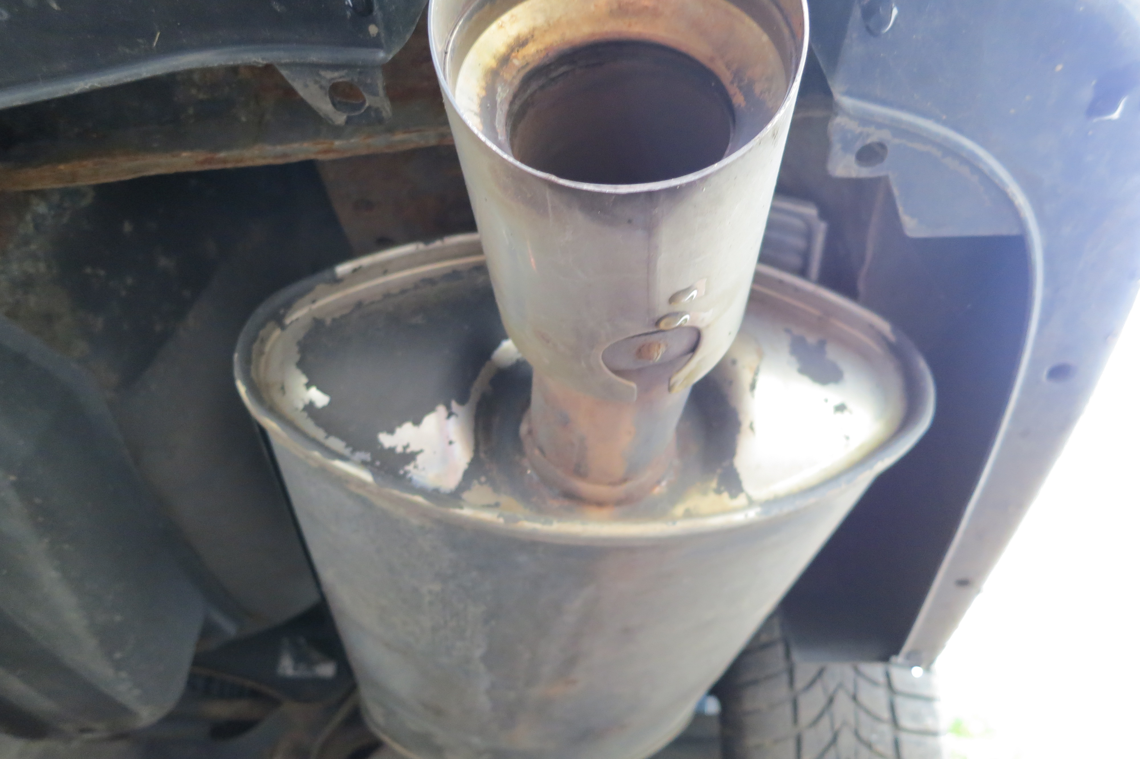

Ahojte. Rychly dotaz:jaky ma prumer trubka tlumice vyfuku na kterou se nasazuje koncovka? A7G 2.0 2004. Na foru ani jinde jsem tento udaj nenasel a zmerit nemam moznost. diky Úsměv

Kendik napsal:
58mm myslim, kupoval jsem koncovku se 60mm vstupem. U tlumice je ta trubka lehce ohla a zuzena Úsměv

villik napsal:
Dky moc za info Úsměv Jakou pressne jsi kupoval nevis a foto? Úsměv

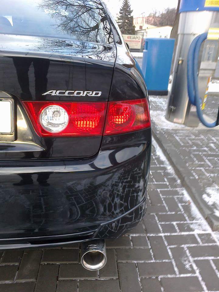

Kendik napsal:
tuto "na prani 60mm" .. akorat je tam problém s tou vnitřní výplní - nějak se tomu nechtělo jet, takovej dobrovolnej restriktor Velmi šťastný teď mi to známý tahá ven.

villik napsal:
Vypada dobre Úsměv diky za foto. Takze je-byla ladena hadam. Velmi šťastný

PříspěvekZaslal: 16.9.2017 , 19:53   Citovat
Byla, uz nebude Velmi šťastný a konec výfuku se musel rezat, aby to nelezlo moc ven Úsměv ted po tech upravach se zapusti jeste trochu vic - lezla z narazniku, ale nepresahovala pres "delkovy rozmer" auta

villik napsal:
Aha Úsměv Ja asi necham original. Nejak sundat, protoze sroub je zarezly ci predeslym majitelem zavareny Velmi šťastný Navrtat diru a navarit matku. Koncovku vykestit a bude.

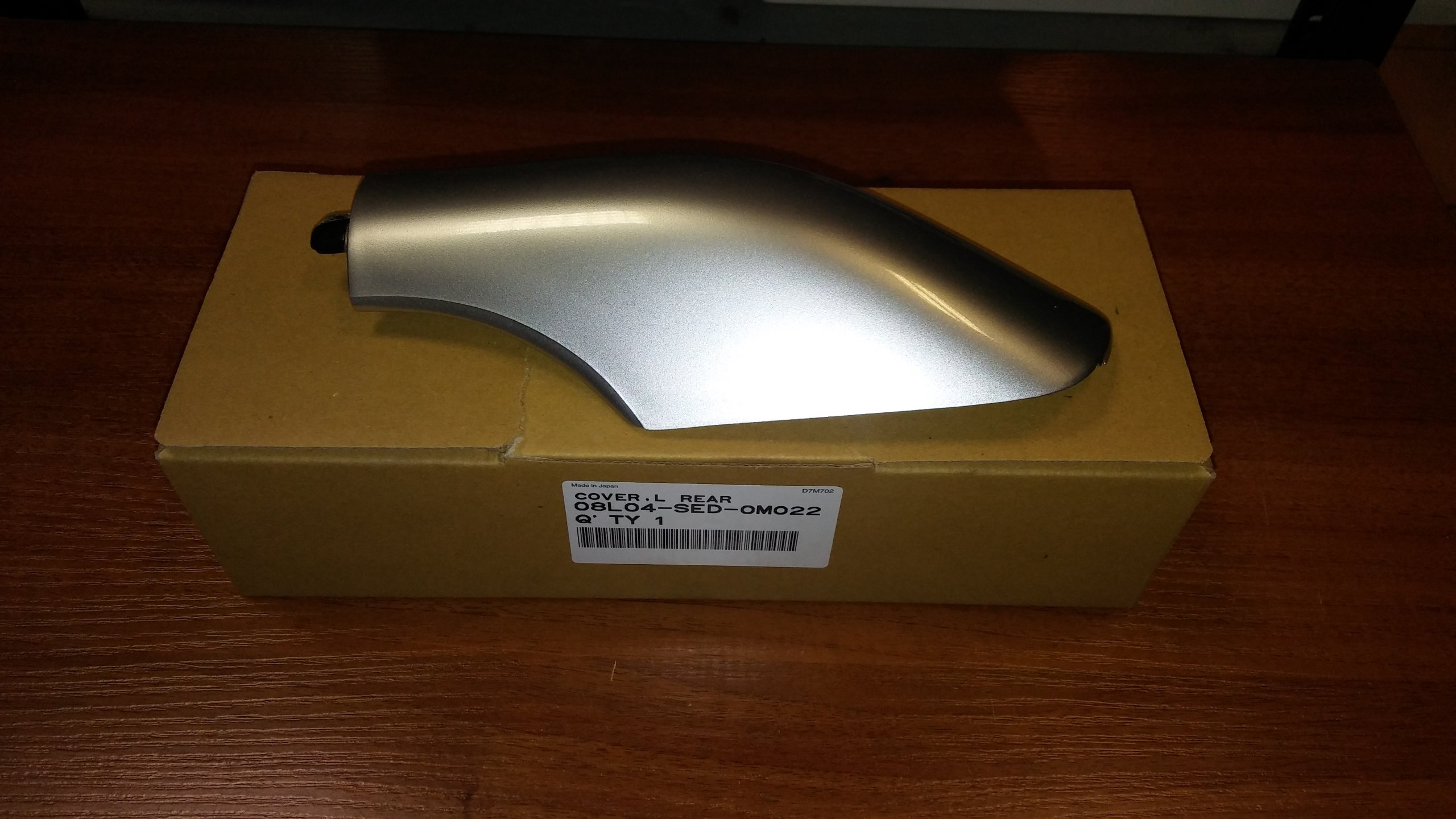

Zdravím hondaře. Sháním tento díl. Pokud by jste o něčem věděli budu moc rád. přátele
Dokud ho neseženu, tak se mi tam bude držet voda a mám strach ať mi do auta nezačne zatékat. Ňáké nápady jak to dočasně ošetřit? Cooo???

IGNOR napsal:
V Hondě nemají?

IGNOR napsal:
Stejné hagusy jsou i na civic aerodeck,kdyby náhodou. Jen bude asi v černé. A chtělo by to upřesnit,zda je to přední/zadní krytka a jaká strana....
