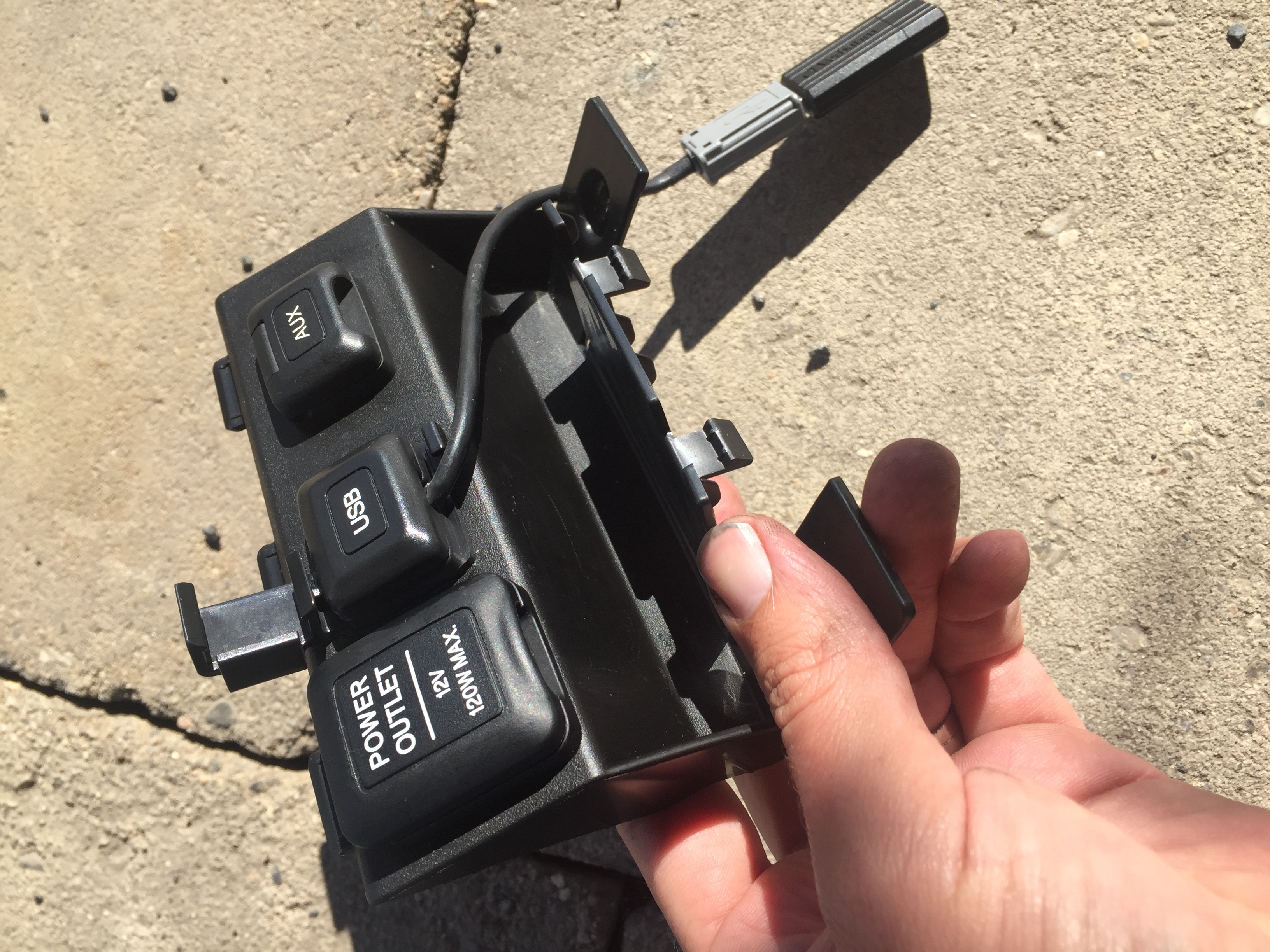

vo vnútri lakťovej opierky treba vybrať dno a tam je potom uvidíš veko, ktoré keď otvoríš, máš prístup k lankám a keď toto nestačí, tak treba potom aj na kolesách. Potom je otázka, či máš vzadu kotúč s bubnom alebo len kotúč.
Povedlo se, i když jsem nejdriv rozebral celou prostredni cast...
pro ostatní- staci otevrit male okynko na dně lketní operky. A jeste je super ze mi prestalo neco hrkat jakoby ze zadu diky napnuti toho lanka...
IMG_5739.JPG, 1.85 MB
IMG_5737.JPG, 2.4 MB

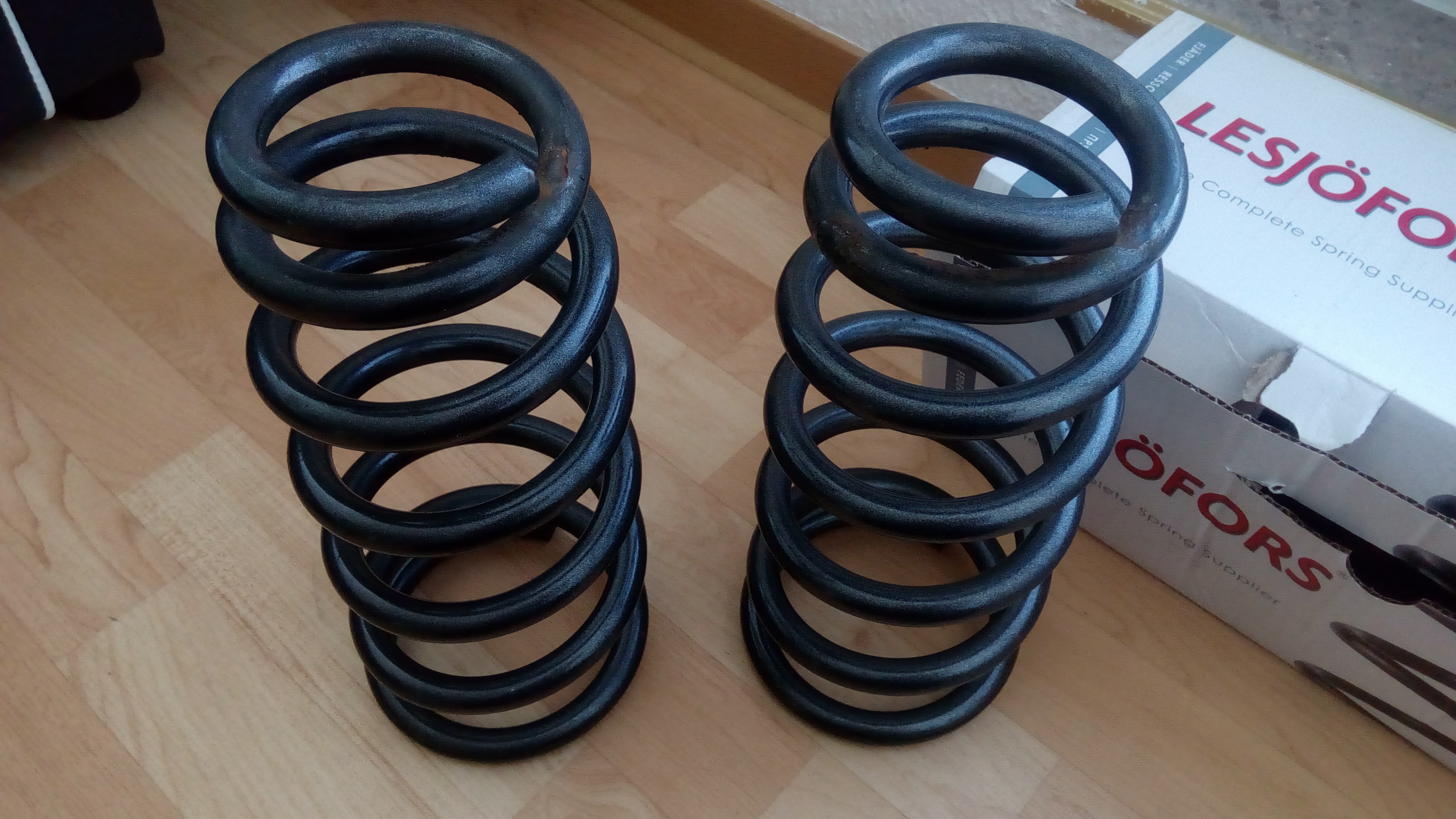

daruji Sportovni H-R pruziny (pouze predni) sundane z Accorda 2008.
Jsou zachovale a je mi lito je vyhodit. Bueee
Myslim,ze by je nekdo klidne mohl jeste vyuzit.
Tak se ozvete,kdo by je chtel, posledni tyden budu v CZ,tak bych je vzala s sebou. přátele
